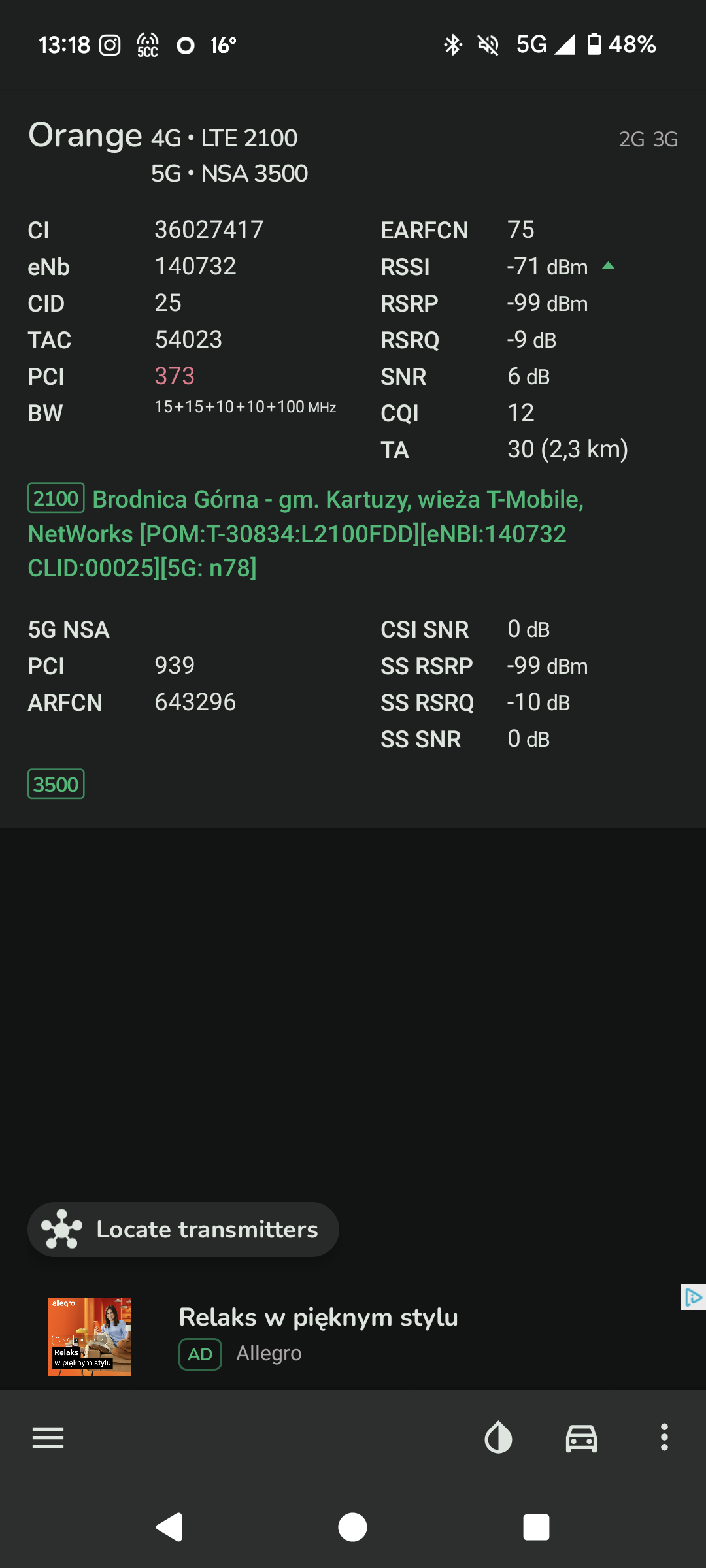

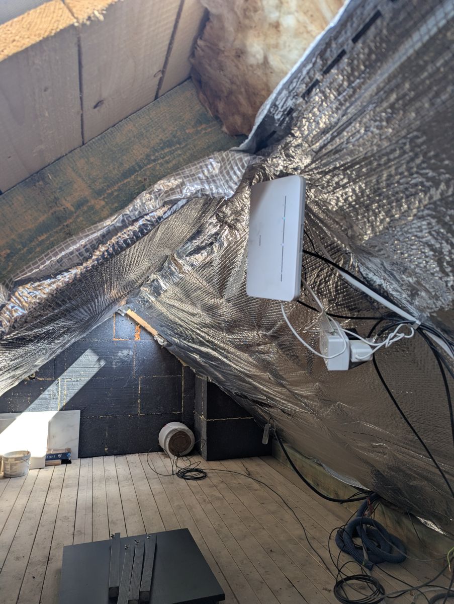

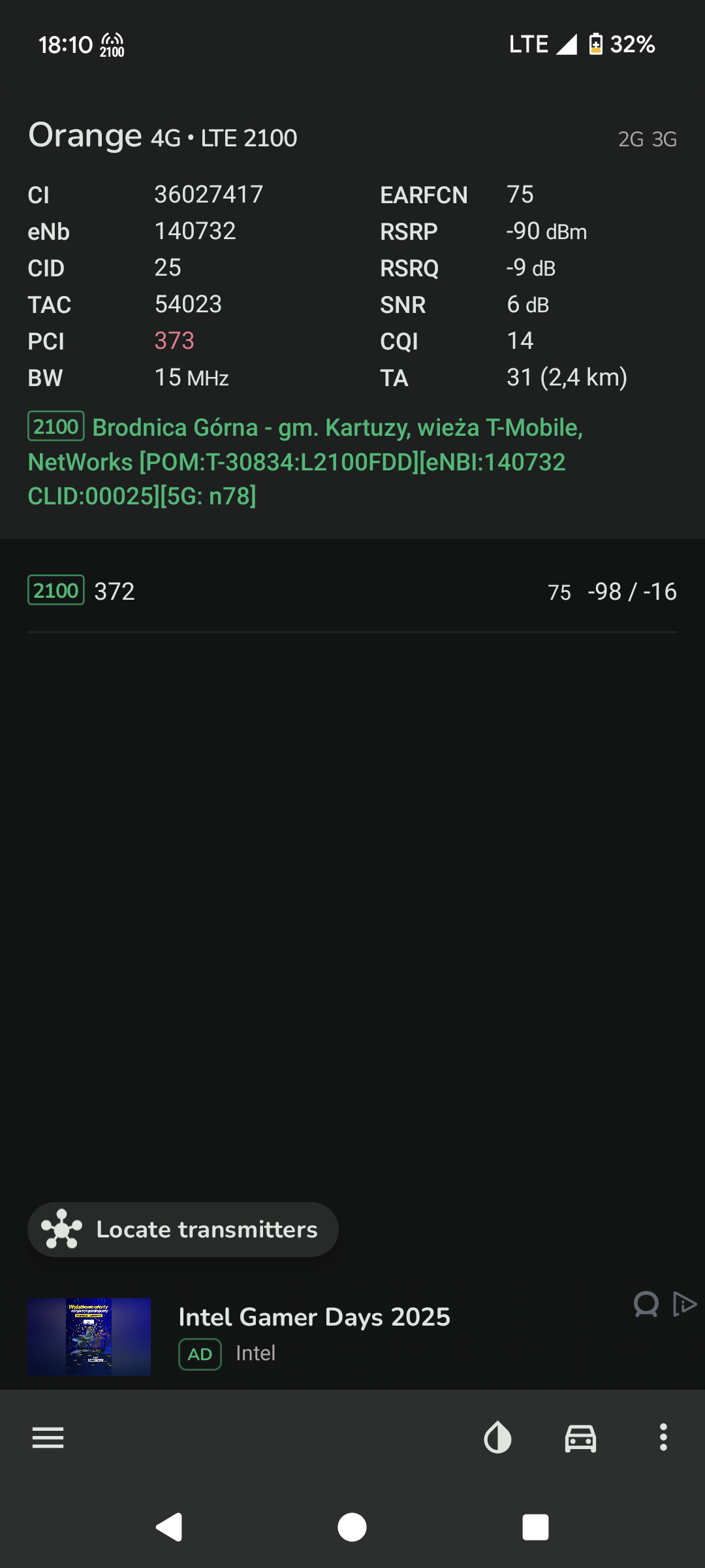

✨ Użytkownik posiada modem 4G z Orange o prędkości około 40 Mb/s i zauważył działający u niego sygnał 5G. Poszukuje modemu 5G z WiFi i minimum dwoma portami Ethernet do 600 zł, rozważając modele Oppo 5G CPE T1a oraz Huawei CPE Pro 2. Analizy sygnału wskazują na słaby UL i niskie parametry SINR, co sugeruje lokalizację na skraju sektora BTS, zarówno dla LTE2100, jak i 5G N78 (3600 MHz). Modem na strychu zapewnia podobne osiągi jak telefon, a zasięg WiFi jest słaby. Budżet ogranicza wybór do starszych routerów 5G. Przy podniesieniu budżetu rozważany jest zestaw ZTE MC889 (zewnętrzne CPE 5G/LTE) wraz z routerem ZTE T3000, choć co do T3000 opinie są niejednoznaczne. ZTE MC889 jest oceniany jako dobry wybór do instalacji z anteną zewnętrzną. Użytkownik planuje zakup tego zestawu i spodziewa się poprawy jakości sygnału.
