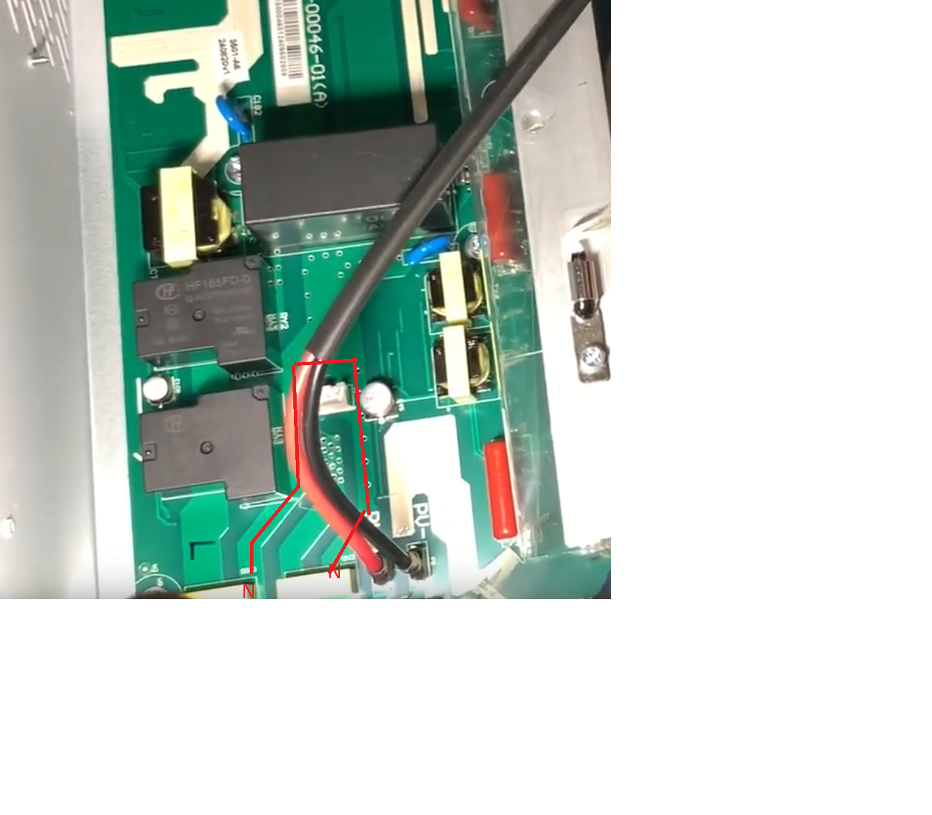

    Jaki układ sieci kolega posiada i jaki falownik ma na myśli. Tanie off-gridy mają N in i N out połączone na płycie głównej i dlaczego by ich nie wolno było łączyć? Jest mnóstwo testów takich falowników na YT. EaSun, Anenji i nne tego typu.
    https://www.elektroda.pl/rtvforum/topic4111456.html
    Zbliżenie na wnętrze falownika z przewodami połączonymi na płycie głównej
    minuta 5:45 na filmiku falownik easun 4kW 24V połączenie biegunów N na płycie głównej a więc i stała faza.

    >>21644142 Mam układ TN-C-S. Falownik np. Anenji 6.2. One mają przekaźnik mostkujący N'ki ale w trybie bypass. Kiedy chodzi bez sieci N'ki są rozłączone.
    Skąd taka informacja?

    To, że Nki sa rożłączane możesz zobaczyć chociażby na tym filmie https://youtu.be/43G9-j0rMOE?si=ebDqbctV7phkBFdq&t=269
