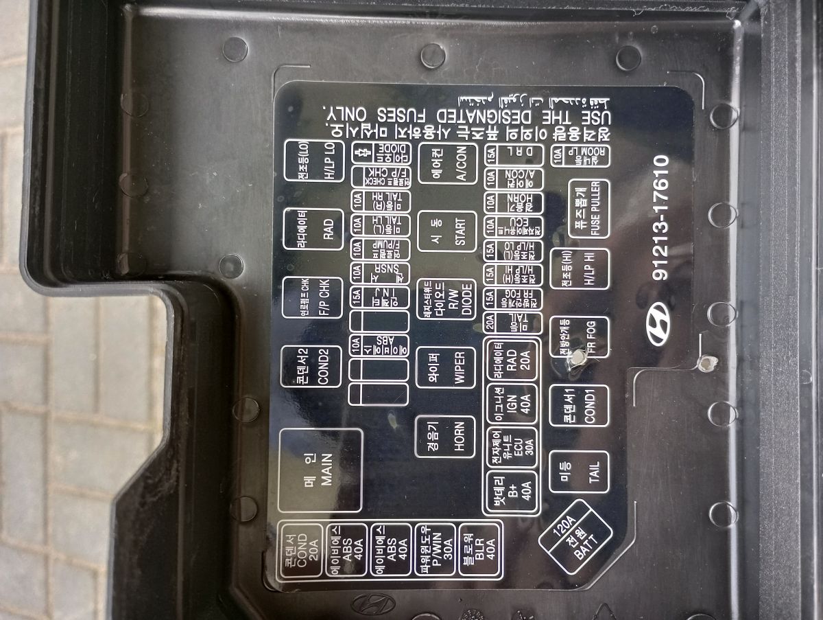

    Przekaźnik pompy paliwa podmieniałeś?
  • #3 21644127
    Bodzio_di3
    Posty: 29
    Ocena: 2
    Nie, spróbuję go odnaleźć i dam znać.
    Pokrywa skrzynki bezpieczników z diagramem bezpieczników i opisami po koreańsku i angielsku. Oznaczenie producenta: nie wiem, który to może być, chyba z napisem „start”
