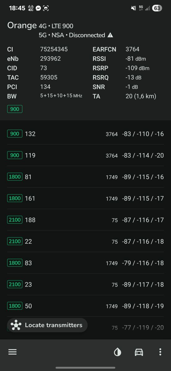

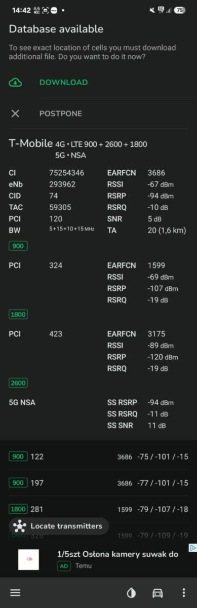

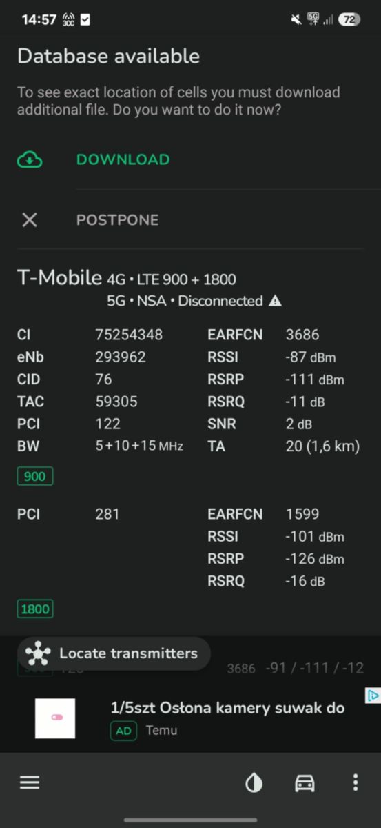

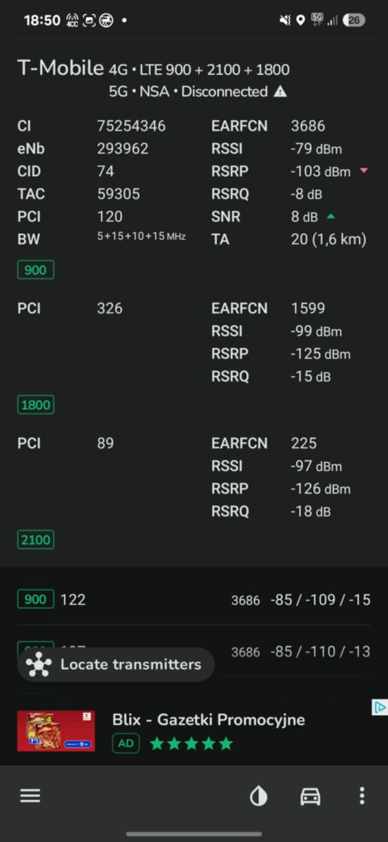

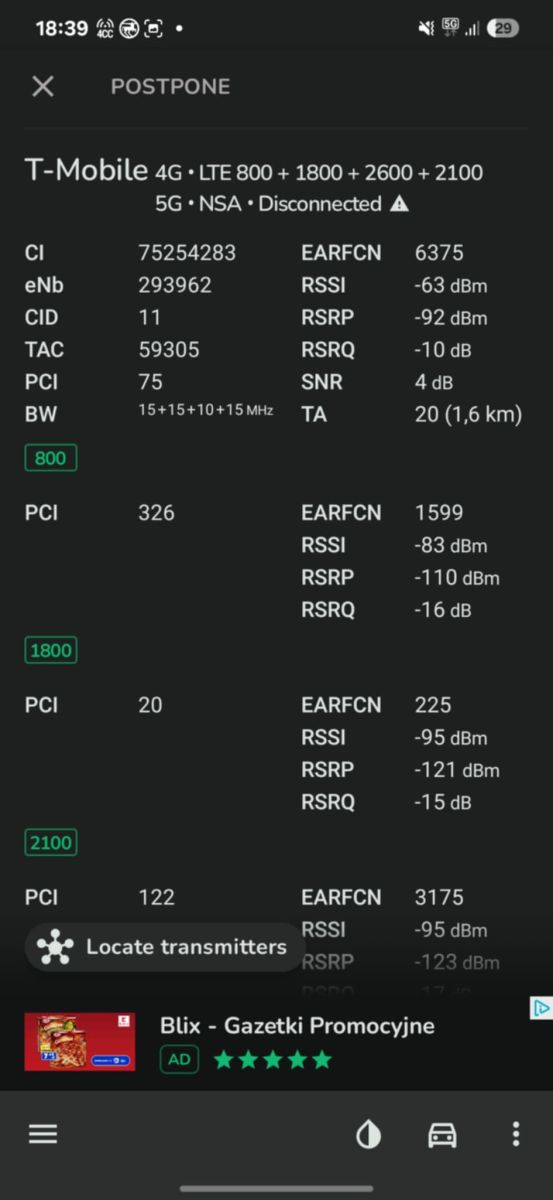

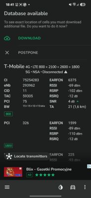

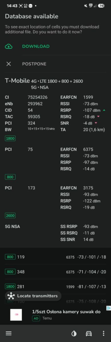

    Zrzut ekranu z aplikacji NetMonster pokazujący parametry LTE sieci T-Mobile
    Zrzut ekranu z aplikacji NetMonster z parametrami sygnału LTE i 5G z nadajnika T‑Mobile
    Zrzut ekranu z aplikacji NetMonster z informacjami o nadajniku T‑Mobile LTE i 5G

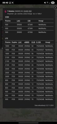

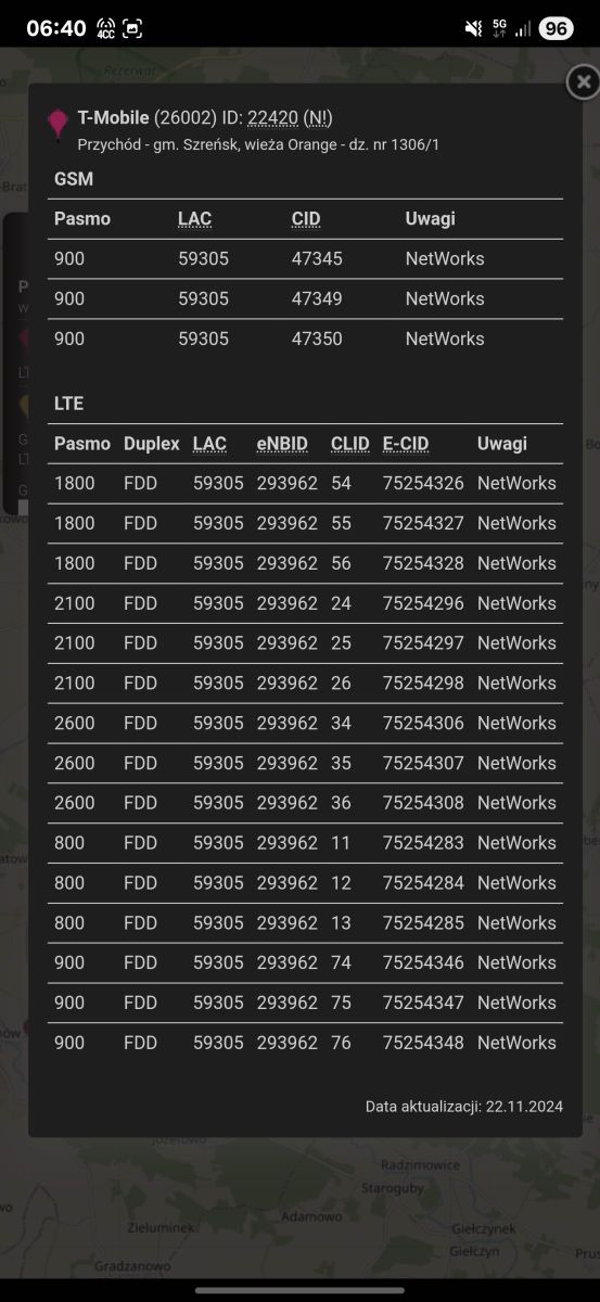

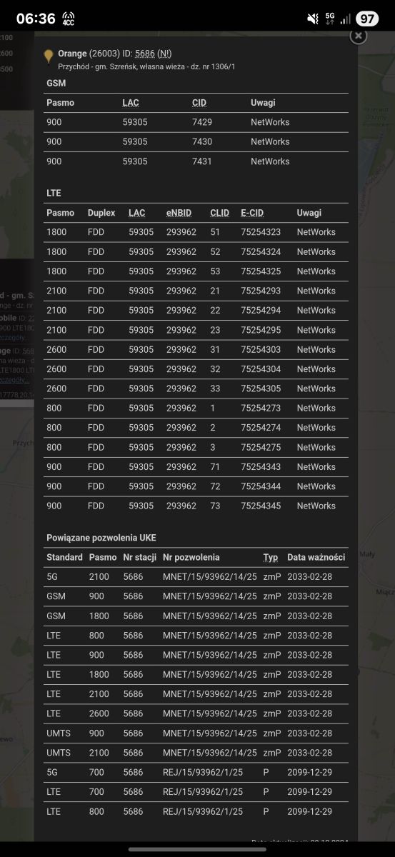

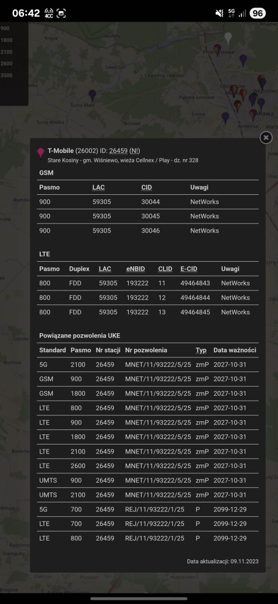

    Poniżej wstawiam dane z BTS, Przychód i Kosiny Stare
    Zrzut ekranu z aplikacji NetMonster z informacjami o BTS Orange w Przychodzie
    Zrzut ekranu z aplikacji NetMonster pokazujący pasma LTE i GSM z BTS Przychód
    Zrzut ekranu z NetMonster z danymi BTS T-Mobile 26002 ID: 26459 i mapą nadajników.

    Ty na serio z tymi Starymi Kosinami przecież to jest golec na 800/900MHz z LTE800 dla Orange/T-mobile czyli 10MHz pasma zasięgowego, sektor akurat na azymut 270 i to jedyny pozytyw . Ale antena Dual LTE CT15 nie pracuje na 800/900MHz.
    Pierwszy screen to połaczenie z BTS Przychód i 3 sektor na nim, pasmo podstawowe w agregacji to wolne zasięgowe LTE900 i bardzo słabe parametry sygnału, do tego LTE1800 na szczątkach zasięgu.

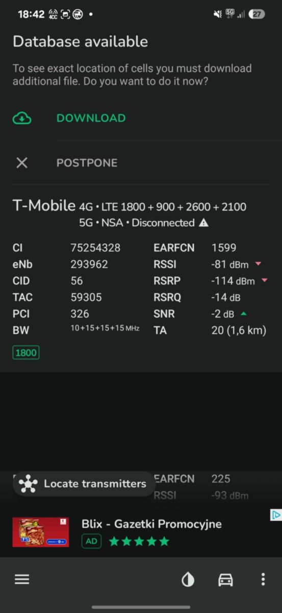

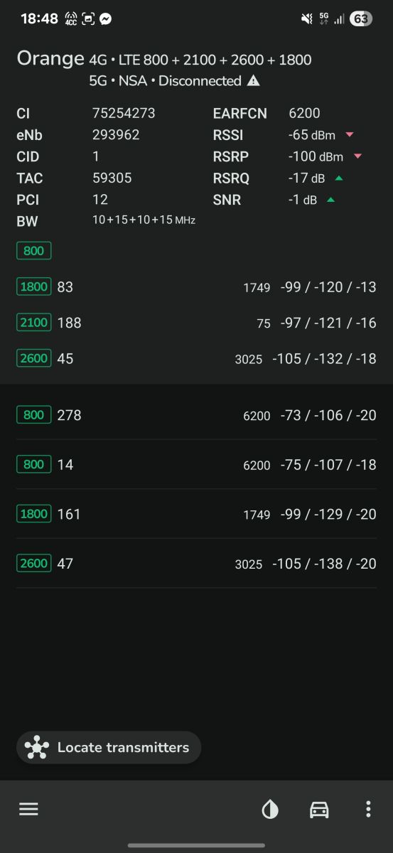

    Kolejny to ten BTS ale 1 sektor i kotwica na LTE1800 przy połaczeniu pseudo 5G N1 na 2100MHz do LTE jeszcze pasm LTE800 i LTE2600.Na 1800MHz sygnał słaby, jeszcze gorzej na 2600MHz i poprawny na 2100MHz i 800MHz, SINR niski ale to zasługa lokalizacji pomiędzy sektorami 3 i 1. Stacja ma 1 sektor na 115 stopni czyli na Rochnię a 3 na 355 stopni czyli na Mostowo.
    Ostatni screen to kotwica na LTE900 do 5G N1 2100MHz plus LTE1800+2600 też z 1 sektora a parametry na 900/2100MHz poprawne a na 1800/2600MHz słabo lub bardzo słabo.
    W okolicy jeszcze BTS Głuzek z LTE2100+1800+800+900 i 5G N1 na 2100MHz w DSS z LTE2100, ma tez pozwolenie na 5G3600N78 I 5g700 N28 to pozwolenie T-mobile, sektory 2 na Bogurzyn i 3 na Głuzek czyli tez jesteś pomiędzy nimi.
    Przychód i KOSINY mają pozwolenie na 5G700 N28.
    Ogólnie więc ciekawie nie jest, na dziś optymalnie pewnie agregacja 4 pasm LTE z Przychodu lub 5G N1+ B7+B3+B20 z niego, ale na cuda nie ma co liczyć.

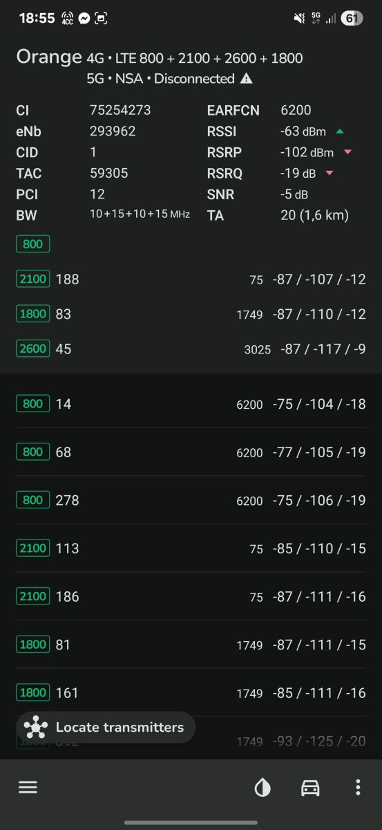

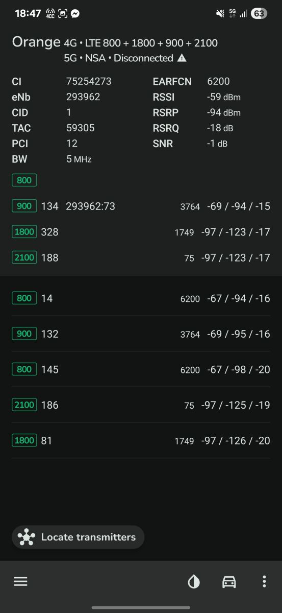

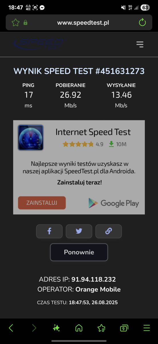

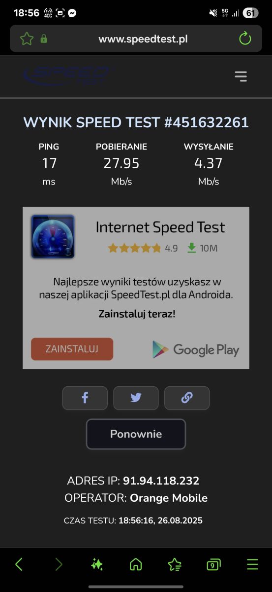

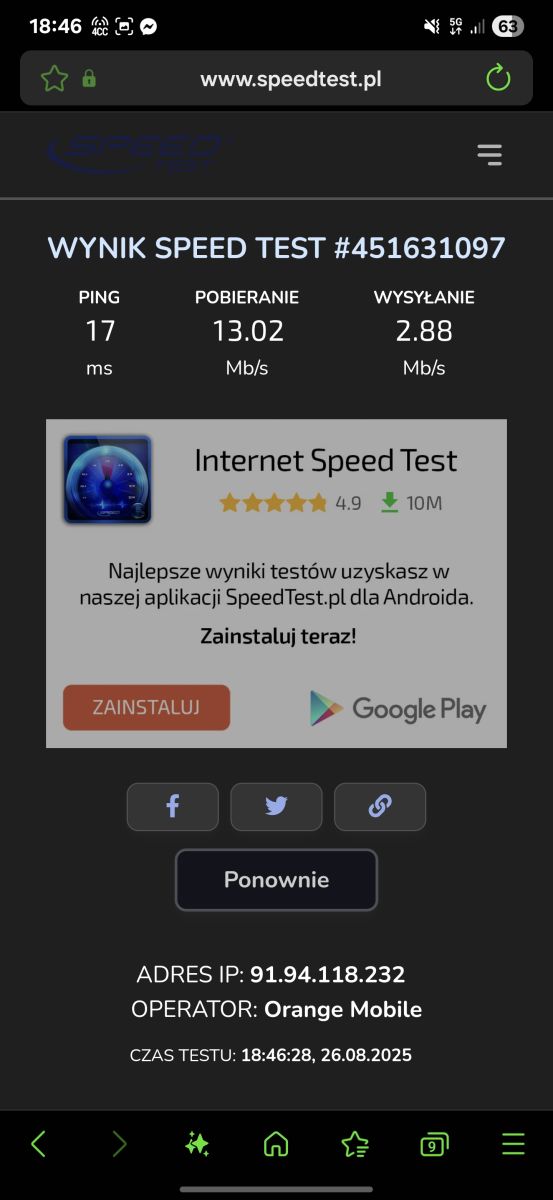

    Testowałem jeszcze przed chwilą Orange na swoim telefonie S25 Ultra i na narzeczonej S25 testowałem T-Mobile. Różnica jest na korzyść T-Mobile. Wstawię screeny, gdzie robiłem ss zasięgu i od razu po tym speedtest, i tak w kilku miejscach na podwórku. Nie wiem, jak inni operatorzy by się tu sprawdzili. Nie mam możliwości sprawdzenia. Proszę o pomoc, a "postawię kawę" albo i piwo, jak kto woli 😁😄
    Zrzut ekranu z testu prędkości internetu Orange Mobile pokazujący wyniki 27,95 Mb/s pobierania
    Zrzut ekranu z aplikacji pokazujący parametry sieci LTE Orange w różnych pasmach

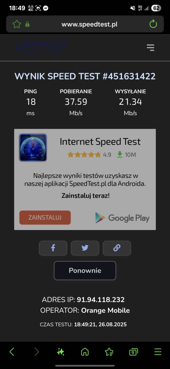

    Zrzut ekranu z wynikiem testu prędkości Orange Mobile: 37,59 Mb/s pobierania, 21,34 Mb/s wysyłania
    Zrzut ekranu z aplikacji pokazujący parametry sieci LTE Orange: pasma, RSSI, RSRP, RSRQ i SNR.
    Zrzut ekranu z testem prędkości internetu Orange Mobile: 26,92 Mb/s pobieranie, 13,46 Mb/s wysyłanie
    Zrzut ekranu z aplikacji NetMonster pokazujący parametry sygnału sieci Orange LTE.
    Wynik speed testu sieci Orange Mobile: 13,02 Mb/s pobieranie, 2,88 Mb/s wysyłanie
    Zrzut ekranu sygnału sieci Orange LTE z parametrami RSRP, SNR, RSRQ w różnych pasmach.

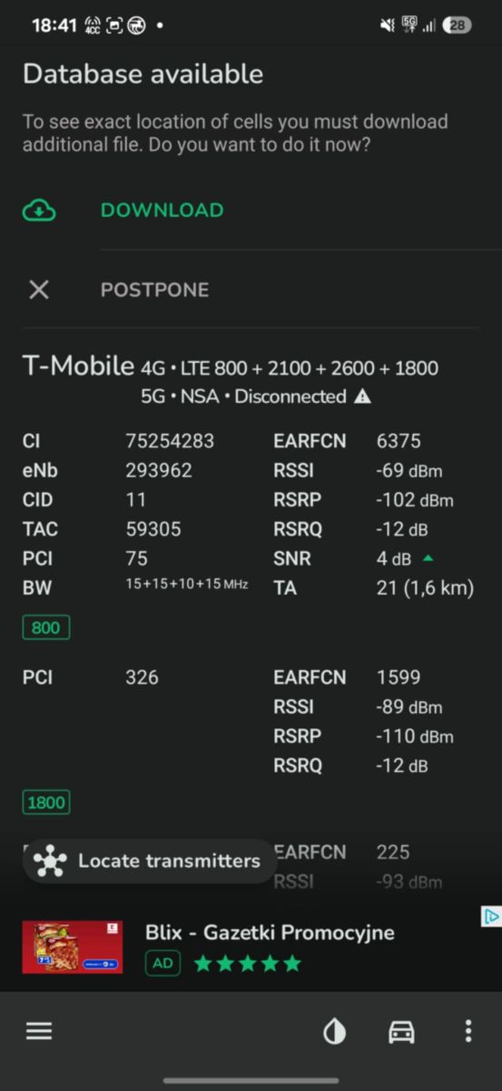

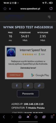

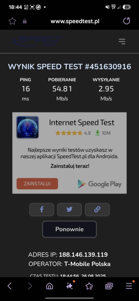

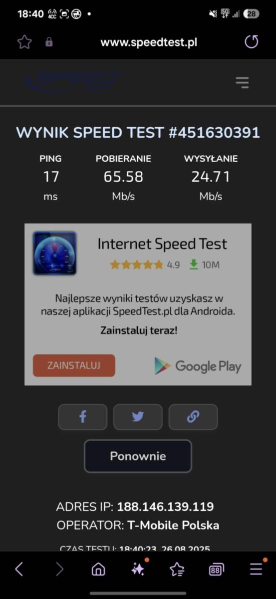

    A teraz wstawiam t mobile.
    Ekran aplikacji pokazujący parametry sygnału LTE/5G T-Mobile na częstotliwościach 800–2100 MHz

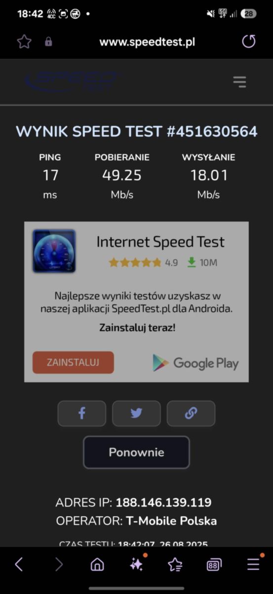

    Wynik testu prędkości T-Mobile: 49,25 Mb/s pobieranie, 18,01 Mb/s wysyłanie
    Wynik testu prędkości T-Mobile: 54,81 Mb/s pobieranie, 2,95 Mb/s wysyłanie
    Zrzut ekranu z aplikacji diagnostycznej sygnału LTE T‑Mobile z danymi RSRP i RSRQ
    Zrzut ekranu z aplikacji pokazujący szczegóły sieci LTE T-Mobile na kilku pasmach
    Wynik testu prędkości internetu T-Mobile: 65,58 Mb/s pobierania, 24,71 Mb/s wysyłania
    Zrzut ekranu z aplikacji pokazującej parametry sieci LTE T-Mobile z pasmami 800, 1800, 2100 i 2600 MHz

    Orange/T-mobile korzystają z tych samych BTS-ów, ogólnie parametry sygnału na poszczególnych pasmach zblizone dla obydwu. Lepsze osiagi w T-mobile, póki co testuj na pre-paid Orange , starter za 5 zł i przez pierwszy m-c 800+400=1200GB za darmo, takze test na tym słabym Alcatelu z CT15 na BTS Przychód. A co do Kosin to niewykluczone ze antena ustawiona na niego łapała sygnał na LTE1800+2100 z tego sektora na Bogurzyn z Głużka.
