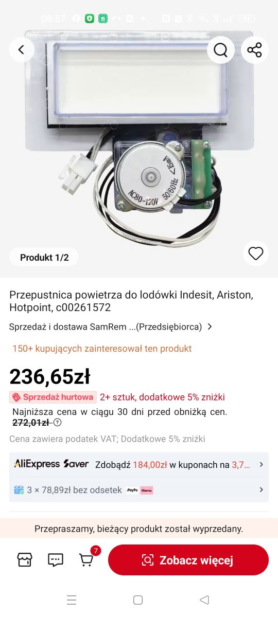

    Cześć, według mnie problem dotyczy przepustnicy w chłodziarce, a dokładniej samego silniczka. Mam wrażenie, że nie ma on siły podnieść klapki. Buczy i się nie kręci. Raz na jakiś czas, jak go poruszam, ruszy. Po wyciągnięciu z obudowy działa, ale wystarczy maleńki opór, żeby go zablokować. Nie mogę nigdzie znaleźć ani oryginału przepustnicy, ani zamiennika. Pytanie jest, czy ktoś wie, jakiego typu jest silniczek i czy jestem w stanie go kupić. Chyba że ktoś ma inny pomysł, dlaczego ta przepustnica nie działa.
    Teraz mam lodówkę złożoną, ale przepustnica i silniczek wyglądają jak na zdjęciu
    Zespół przepustnicy powietrza do lodówki z widocznym silniczkiem AC 80–120V 50/60Hz.

    Wycofane z produkcji i sprzedaży. Jeżeli jest to dostępne na Aliexpress to zamawiaj tam.
