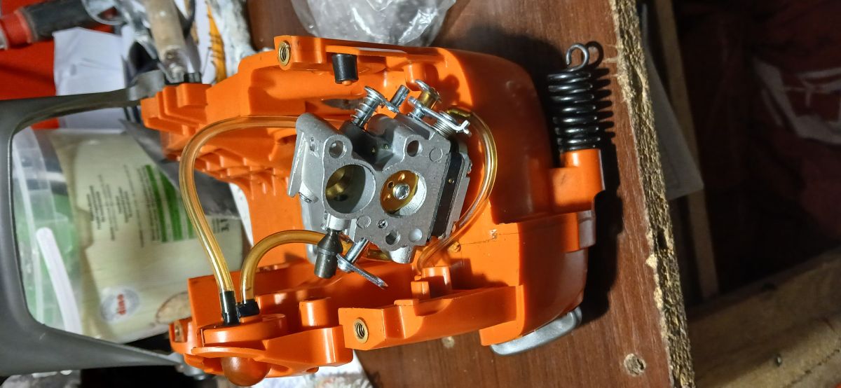

    Witam kolegów, już kiedyś miałem problem z moją pilarka husqvarna 120 mark II. Kilka razy w serwisie i ciągle coś. Aktualnie już jest kilka miesięcy po gwarancji i już jakiś czas temu miałem ja naprawiać. Myślałem że gaźnik coś wadliwy , czyściłem i nadal to samo to zamówiłem nowy gaźnik. Zamontowałem i odpala tylko na ssaniu i po chwili gaśnie . Bez ssania nie odezwie się nawet . Rozkręciłem ją na części. Sprawdziłem uszczelniacze domowym sposobem kompresor płyn do naczyń pozatykalem wszystkie kanały i nie widziałem nic aby uszczelniacze były nieszczelne. Cylinder , tlok , pierścień wyglądają ładnie, nie ma przytarcia na cylindrze, pierścień w cylindrze sprawdzany szczelinomierzem jaka przerwa między pierścieniem w porządku. Raczej rozszczelnienia nie zauważyłem. Dodam świeca nowa tak jak filtr paliwa i powietrza . Normalnie pilarka zagadka . Coś podpowiecie ?

    Witam, może wężyk paliwa jest nieszczelny.

    Jeśli dobrze pamiętam, to ten drugi wężyk bierze udział w zaciąganiu paliwa, jego nieszczelność też może dawać taki efekt.

    Jeszcze raz wszystko poskładam i posprawdzam i dam znać. Muszę zakupić Paste poniedzieli . Z waszych opini opłacą się dawać nowy pierścień? I uszczelniacze ? I jeszcze kwestia czy są uszczelniacze jakieś zamienniki. Szukałem z ciekawości i tylko oryginał za 43 za sztukę...
    Jeszcze kwestia podłączenia wężyków. Idą w taki sposób do gaźnika?
    Gaźnik z podłączonymi wężykami paliwowymi zamocowany w obudowie pomarańczowej pilarki
