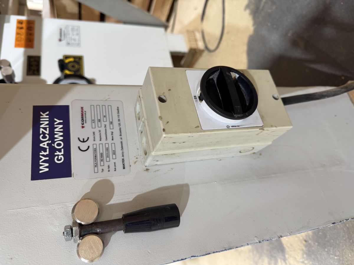

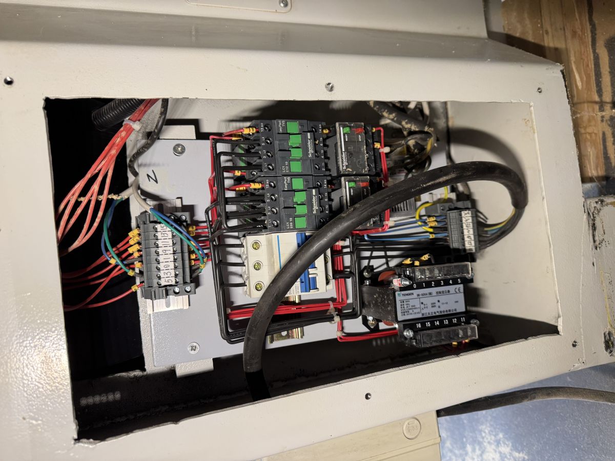

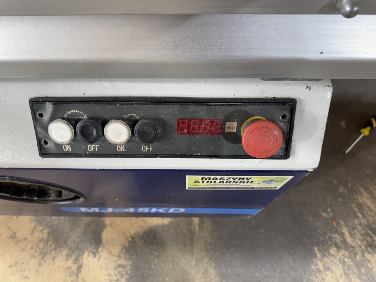

    Mam problem z piłą formatową marki CORMAK, model MJ-45KD, otóż startuje ona tylko z wyłącznika głównego, kompletnie pomijając przyciski rozruchowe dla silnika głównego i silnika do podcinania krawędzi. Przycisk bezpieczeństwa STOP także nie działa, wraz z cyfrowym oznaczeniem wysokości tarczy – wydaje się, jakby konsola dla operatora była całkowicie pominięta.
    Dodatkowo, raz na jakiś czas piła wyrzuca zabezpieczenie B25.
    Piła zakupiona dwa lata temu w takim stanie, po czasie użytkowania stało się to irytujące.
    Zdjęcia poniżej:
    Panel sterowania piły formatowej CORMAK MJ-45KD z przyciskami ON/OFF, wyświetlaczem cyfrowym i awaryjnym przyciskiem STOP.

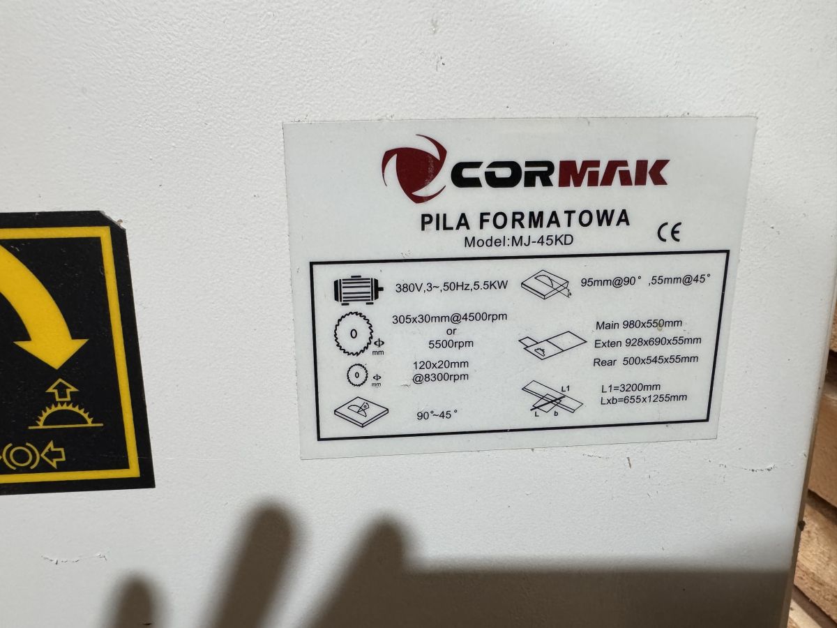

    Tabliczka znamionowa piły formatowej CORMAK MJ-45KD z parametrami technicznymi.
    Główny wyłącznik piły formatowej CORMAK MJ-45KD zamontowany na obudowie maszyny.
    Widok wnętrza skrzynki sterowniczej pilarki formatowej z widocznymi przekaźnikami, kablami i zespołem elektrycznym.

    Wygląda na to, że poprzedni właściciel dokonał jakiejś partyzanckiej naprawy.
    Np. zwarł przyciski sterujące, pominął przycisk EMG oraz jeśli są, inne zabezpieczenia.
    Zacząłbym od weryfikacji przycisków konsoli sterującej.
    Jeśli Kolega na tym się nie zna, proponuję poszukać w okolicy fachowca.
    Muszę tu dopisać, choć mniemam, iż Kolega ma tego świadomość, że użytkowanie maszyny w takim stanie jest niebezpieczne i niedopuszczalne.
    W razie poważniejszego wypadku prokurator nie przyjmie wyjaśnień, że w takim stanie została zakupiona!

    Problem okazał się błahy. Wystarczyło przedmuchać styki i wszystko chodzi jak powinno.
