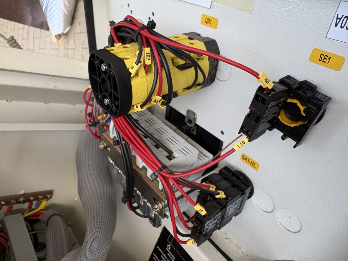

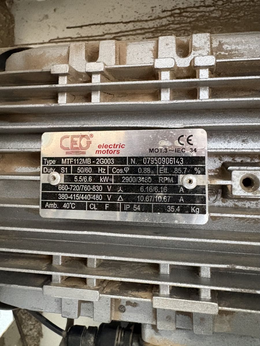

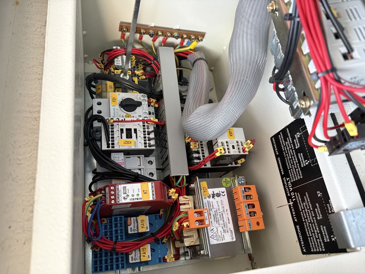

    Witam, mam problem z uruchomieniem silnika w frezarce dolnowrzecionowej SCM Formula T60 F. Dane silnika oraz całej instalacji znajdują się na zdjęciach.
    Po uruchomieniu maszyny i użyciu przełącznika hamowania silnika wszystko działa prawidłowo – słychać, jak elektromagnes załącza się i rozłącza po przełączeniu przełącznika w pierwotną pozycję. Problem pojawia się dopiero wtedy, gdy próbuję uruchomić silnik. Gdy ustawię przełącznik silnika w pozycję gwiazdy, wybija czerwony przekaźnik bezpieczeństwa. Sprawdziłem wszystkie krańcówki i inne zabezpieczenia – są w porządku.
    Z góry dziękuję za wszystkie odpowiedzi.

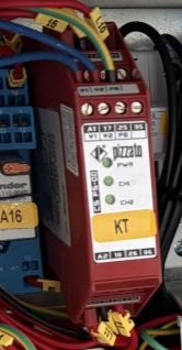

    Czerwony przekaźnik bezpieczeństwa Pizzato z etykietą KT i przewodami

    >>21745385 Oznaczenie: CS F5-00
    >>21745385 Jak włączam silnik i jest przełącznik na pozycji gwiazdy, to gasną diody CH1 oraz CH2. Po chwili, gdy dam przełącznik na pozycję 0, wszystkie diody zapalają się z powrotem.

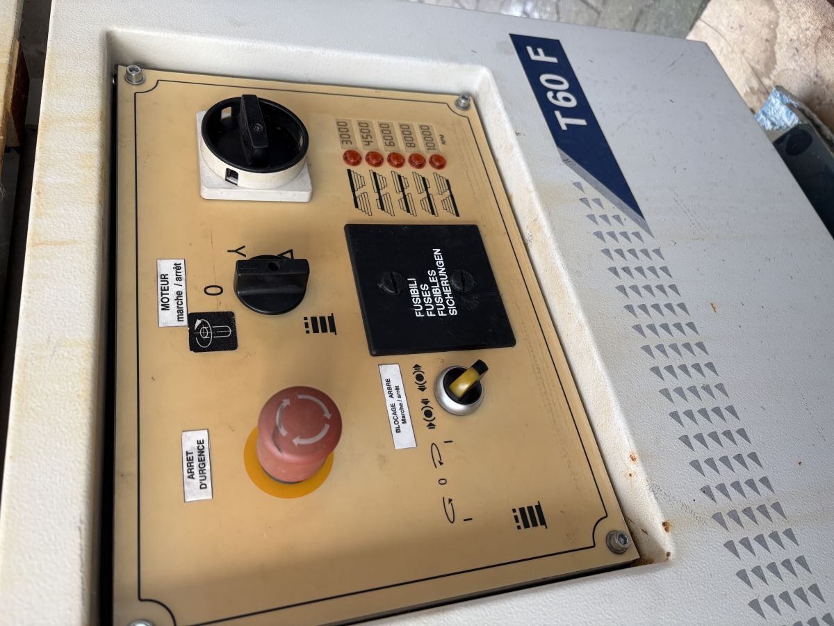

    To jest czasowy przekaźnik bezpieczeństwa, też są Włosi skąpi w opisie. Ten przekaźnik służy do sprawdzania zamknięcia osłon (mikrowyłączniki) i przycisków awaryjnych -grzybków. Diody sygnalizują przełożenie na przekładni pasowej napędu wrzeciona. Jak to się ustawia?

    >>21745406 Czyli, jeśli wszystko jest pozamykane i grzybki poodciągane, to raczej to nie ma nic wspólnego z tym, że silnik nie startuje? Dodam jeszcze, że przy teście z śrubokręta w instalacji elektryk próbował ruszyć silnikiem — próbował wystartować, ale wyglądał, jakby cały czas był zahamowany, a na maszynie przełącznik od hamulca był w pozycji odblokowanej.

    Te piec diod wskazuje na aktualne przełożenie i ma prawo świecić się tylko jedna z nich. Maszyny na oczy nie widziałem i mam się wszystkiego domyślać? Jeżeli świeci więcej niż jedna dioda, to wskazuje na uszkodzenie czujnika położenia pasa w przekładni.

    >>21745417 Nie znam się aż tak, ale stary, doświadczony elektryk wetknął gdzieś śrubokręt albo w jakiś przycisk na styczniku od silnika kliknął, i wał silnika się kawałek ruszył i wrócił do swojej pozycji.

    Cholernie ,,kumaty" ten elektryk, jak widać. A ja czekam na informacje o pracy przekładni. Położenie pasa na kołach jest zmieniane ręcznie czy jakimś serwomechanizmem? Ponieważ na pulpicie operatora nie widzę przełącznika do tej czynności, podejrzewam zmianę przełożeń ręczna jakąś dźwignią.

    >>21745431 Paski zmienia się ręcznie, w środku jest czujnik położenia paska który sygnalizuje pozycję za pomocą kontrolek na pulpicie operatora.

    No widzisz, skąd ja to wiem. Skoro świeci więcej jak jedna dioda, coś jest nie tak z tym czujnikiem albo pasem. A sygnał z niego jest doprowadzony także do CS F5-00 i on blokuje start silnika. I to było by na tyle.

    Pizzato CS -FSxx:
    https://www.pizzato.com/en/catalog/search.html?q=cs_fs
    Instrukcja jest do pobrania ze strony - przekaźnik bezpieczeństwa z opóźnieniem czasowym - ,żeby maszyna ruszyła musza być oba kanały safety aktywne CH1 i CH2 ( na zielono) w innym wypadku nie ruszy - trzeba sprawdzić wszystkie zabezpieczenia osłon i E-stopy.

    >>21749079 Sprawdziłem wszystkie zabezpieczenia osłon i E-stopy. Maszyna po uruchomieniu zapala wszystkie trzy diody na przekaźniku bezpieczeństwa. Po przełączeniu przełącznika na gwiazdę słychać cyknięcie i na przekaźniku widać palącą się diodę zasilania. Po chwili zapalają się diody CH1 oraz CH2. Czyli prawdopodobnie problem wynika z czegoś innego.

    Jeszcze raz napisze, już po raz ostatni. Co z diodami na pulpicie oznaczającymi przełożenia ? Podawałeś ze świeci się więcej niż jedna.

    >>21749164 Nie pisałem nic odnośnie tego, ile kontrolek jest zapalonych, ale pali się jedna, odpowiadająca przełożeniu, na którym jest pasek, czyli 8000.
