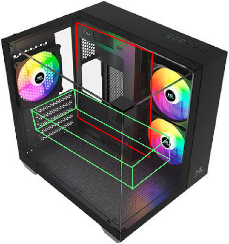

    Jak zoptymalizować chłodzenie w malej obudowie typu CUBE.
    Do dyspozycji sa wentylatory, chłodzenie typu AOI na CPU, Ewentualnie zwykle chłodzenie typu tower.
    Składniki:
    Płyta główna mATX (kolor czerwony na rysunku)
    Procesor Ryzen 9600X
    Karta graficzna Radeon 9600XT (kolor zielony na rysunku)
    Optymalizacja chłodzenia w małej obudowie typu CUBE.cube.png (558.68 kB)Musisz być zalogowany, aby pobrać ten załącznik.

    Za dużo nie ma co optymalizować.
    Najlepszym miejscem pod chłodnicę AIO jest góra obudowy, więc przy tej obudowie taka lokalizacja odpada. Jedynie na bocznym panelu można je zamontować, powinno ono zaciągać powietrze i wydmuchiwać je w kierunku wnętrza obudowy.
    Do 9600X można równie dobrze zastosować chłodzenie powietrzem, wtedy wentylatory na boku powinny nadal wciągać powietrze do obudowy.
    Tylny wentylator w każdym przypadku powinien je wydmuchiwać.

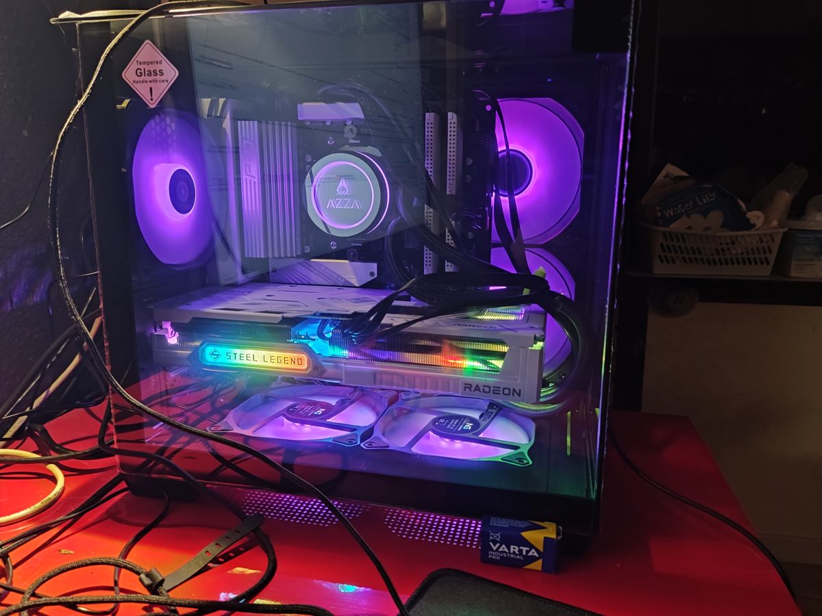

    W sumie to wszystko jest złożone i działa. Na dole są 2 wentylatory tłoczące, aio po prawej, ale wyciagajace powietrze. Nie jest idealnie ale mogło by byc lepiej, CPU nie gotuje sie, ale 80 osiąga..

    W każdym razie temperatura 80 stopni to jest coś, co nie jest niczym dziwnym dla tych procesorów. Ani też dla nich szkodliwym. Mając dwa wentylatory wlotowe i trzy wylotowe generujesz delikatne podciśnienie w obudowie i możesz mieć zwiększone ilości gromadzącego się kurzu. Jakiego AIO użyłeś?

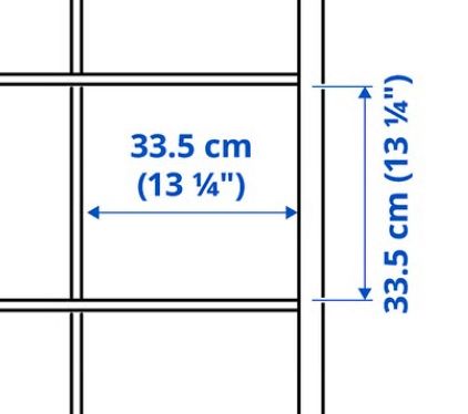

    To tam praktycznie nie ma skąd brać chłodnego powietrza do chłodzenia procesora.
    Schemat pokazujący kwadrat o wymiarach 33,5 cm na 33,5 cm (13 1/4 cala).
    Ta obudowa jakie ma dokładnie wymiary? Ile tam zostaje miejsca od ścianki do wlotu powietrza dla AiO?

    W zasadzie to ma - podobno są dwa wentylatory wciągające dołem powietrze. A AIO jest skonfigurowane na wylot. Więc o ile nogi tej obudowy nie są za niskie, to powietrza powinno być dosyć.
    Z drugiej strony bym spróbował odwrócić ciąg wentylatorów AIO i ustawić je tak, żeby ciągnęły powietrze z zewnątrz i dmuchały nim jednak do obudowy. Ciekawy jestem, czy byłaby jakakolwiek zmiana, czy w ogóle ledwo zauważalna.
    Co do chłodzenia to ciężko mi się wypowiedzieć, nigdy tego modelu nie miałem. Opinie o nim są takie, że działa prawidłowo, może nie jest zbyt ciche, ale generalnie robi mniej więcej zgodnie z przewidywaniem co do niego należy, a jako żę bez problemu na AIO byłem w stanie sześciordzeniowe procesory grzać do ponad 70, pewnie nawet 75 stopni, to nie sądzę, żeby to 80 stopni było czymś dziwnym w tym ustawieniu.

    Powinna mieć. Jeśli dobrze zidentyfikowałem tę obudowę, to ma ona wymiary:
    Width 275 mm
    Depth 330 mm
    Height 305 mm
    Góra nie ma znaczenia, bo z wierzchu jest blacha i szyba, jedno i drugie bez wycięć. Szerokość 275, więc 6 centymetrów zostaje marginesu, jeśli się obudowę przesunie w lewą stronę. Głębokość na styk, ale to bez znaczenia, bo tył tych regałów wygląda na otwarty, więc jeśli nie jest to przykręcone do ściany, tylko stoi chociaż 2-3 cm od niej, to już nie powinno być problemu.

    Zapewniam ze miejsca jest wystarczająco dużo.
    Miało być zdjęcie z baterią dla skali, ale się poświeciłem i pomierzyłem.
    Od dołu jest 2 cm przestrzeni, szerokość 27,7 cm wysokość 33 cm.
    Podświetlony komputer stacjonarny z przezroczystym panelem bocznym, ukazującym komponenty wewnętrzne.
    Składałem to do kupy nocą, po tylu latach przerwy zajęło mi to ciut więcej niż oczekiwałem. Za pierwszym razem ustawiłem AOI w taki sposób, że ciągnęło powietrze do środka, ale coś mi się odwidziało i przestawiłem :)
    Tymczasowo stoi jeszcze na biurku, czekam na zestaw gniazd do panelu przedniego z Aliexpress. Oryginalnie jest wszystko na górze. Po wstawieniu do regalu nie ma do tego dostępu.
