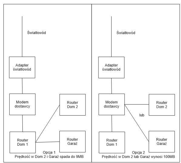

    Jeżeli chodzi o konfigurację to wygląda ona w następujący sposób. Przedstawiłem dwa rozwiązania: Opcja 1 - Internet spada do prędkości 9MB. Opcja 2 - Internet wynosi 100MB. Co do długości przewodu to przesadziłem Do Domu będzie jakieś 10m natomiast do garażu będzie jakieś 120m.
    Wszystkie routeru są ustawione w trybie punktu dostępowego - Tryb AP.
    Jaką konfigurację potrzebujecie? Lub co dokładnie podać?
    Schemat konfiguracji sieci domowej z dwiema opcjami podłączenia routerów i różnicami w prędkości Internetu.

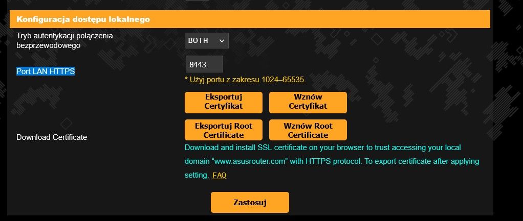

    Routery jakie posiadam to 3 sztuki ASUS TUF AX6000
    Port głównego wygląda tak:
    Zrzut ekranu z panelu konfiguracyjnego routera ASUS, pokazujący ustawienia dostępu lokalnego HTTPS.

    Może ja coś źle zrozumiałem i pewnie na rysunku powinno się dopisać odległości, ale gdzie jest połącznie, które przekracza 100 metrów? Z wyjątkiem tych wspomnianych 120m, gdzie jeszcze jako tako to powinno działać. Skoro router stoi obok ont i potem 100m kolejny router to chyba nic tu nie ma zlego, żeby prędkość spadła do 9 Mb/s. Bez pośrednictwa modemu obok ont jest 100 Mb/s, a z pośrednictwem 9 Mb/s. To dosyć drastyczna różnica. Na halach produkcyjnych trafiały się kable po 135 metrów i takich spadków nie było, więc problem jest w czym innym. Oczywiście po tych informacjach jakie są.

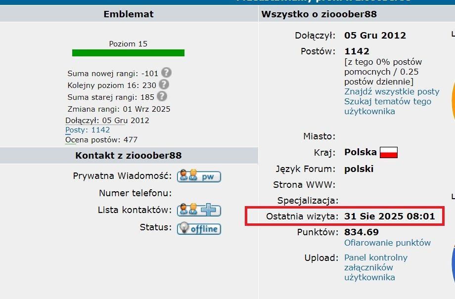

    Autor temat i Was olał. Nie zagląda na forum od ponad 34 godzin.
    Zrzut ekranu z profilu użytkownika forumowego pokazujący datę ostatniej wizyty: 31 sierpnia 2025 o godzinie 08:01.
