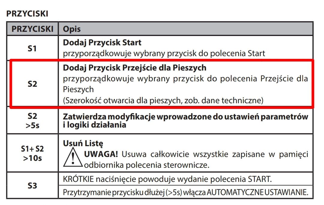

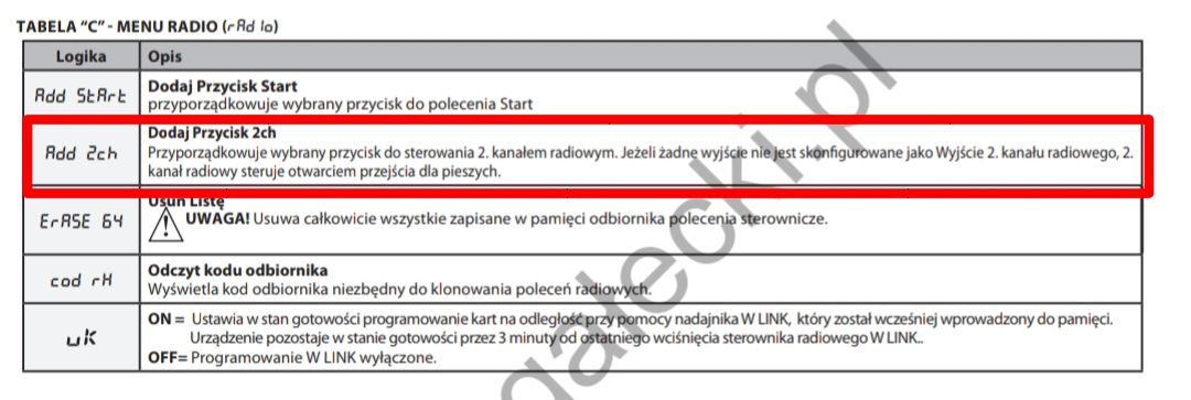

    Witam, mam problem z aktywowaniem funkcji furtki w napędzie BFT Deimos Ultra BTA 600. Podczas pierwszego kodowania oryginalnych pilotów Mitto Cool zakodowałem otwarcie bramy na drugim przycisku, tym po prawej. Z innego mojego postu dowiedziałem się, że gdybym zakodował pierwszy przycisk po lewej stronie, to z automatu miałbym funkcję furtki na drugim przycisku, tym po lewej. Więc postanowiłem usunąć wszystkie piloty i dodałem ponownie, kodując je już na pierwszym przycisku po lewej stronie, niestety drugi przycisk po prawej stronie nie reaguje na funkcję furtki. Wziąłem więc, wszedłem w funkcję radio — dodanie drugiego przycisku — i zakodowałem prawy przycisk, ale niestety słyszę tylko pstryknięcie w napędzie i nic się nie dzieje. Proszę o radę, jak aktywować funkcję furtki. Pozdrawiam 🙂

    Z dwóch różnych manuali, może to Ci pomoże.
    Tabela z instrukcji ustawień menu radia z wyróżnioną opcją „Dodaj Przycisk 2ch”.Tabela z opisem funkcji przypisanych do przycisków S1, S2 i S3 w urządzeniu sterującym, z wyróżnioną sekcją dotyczącą przycisku S2.
  • #3 21649498
    lindnerstanislaw902
    Posty: 38
    Robiłem według pierwszego wariantu i nie działa

    lindnerstanislaw902
    Posty: 38
    Witam, problem rozwiązany. Aby funkcja furtki była aktywna, w moim przypadku wystarczyło zmienić AUX3 na inną wartość niż 0 (pomógł mi inny post tutaj na forum). Pozdrawiam.
