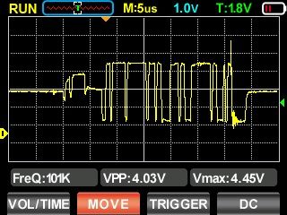

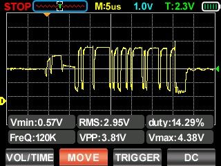

    Miernik z oscyloskopem Aneng aos02. Nie wiem, na ile te przebiegi są realistyczne, bo wszystko pływało. Jeśli pomiary trzeba wykonać w inny sposób, to potrzebuję wskazówek, gdyż elektronikiem nie jestem.
    1. Kabel krótki - po obu stronach sygnały jednakowe, więc nie wstawiałem. Oba sygnały
    Zrzut ekranu z oscyloskopu pokazujący zakłócony przebieg sygnału o częstotliwości 101 kHz i napięciu szczytowym 4,45 V.
    Ekran oscyloskopu z niestabilnym sygnałem cyfrowym o częstotliwości 101 kHz i amplitudzie 4,19 V.

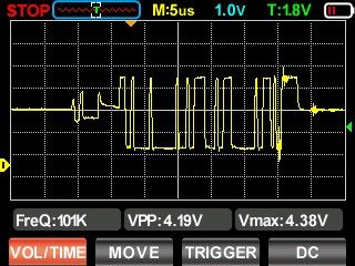

    2. Kabel długi od strony szafy
    Zrzut ekranu z oscyloskopu cyfrowego pokazujący zakłócony przebieg sygnału o częstotliwości około 99,4 kHz.
    Kabel długi od strony silnika.
    [/url]
    Zrzut ekranu z oscyloskopu pokazujący zakłócony sygnał cyfrowy z nierównymi zboczami i szumem.

    Dobrze odczytuję, że na długim kablu jest spadek z 4.38V do 3.69V? I to odbicie, jakaby odwrócony sygnał.

    Poprowadzenie nowego przewodu i maksymalnie możliwe odsunięcie od przewodów zasilających rozwiązało problem. Czy nowy przewód czy trasa - tego się już nie dowiem. Dziękuję za zainteresowanie.
