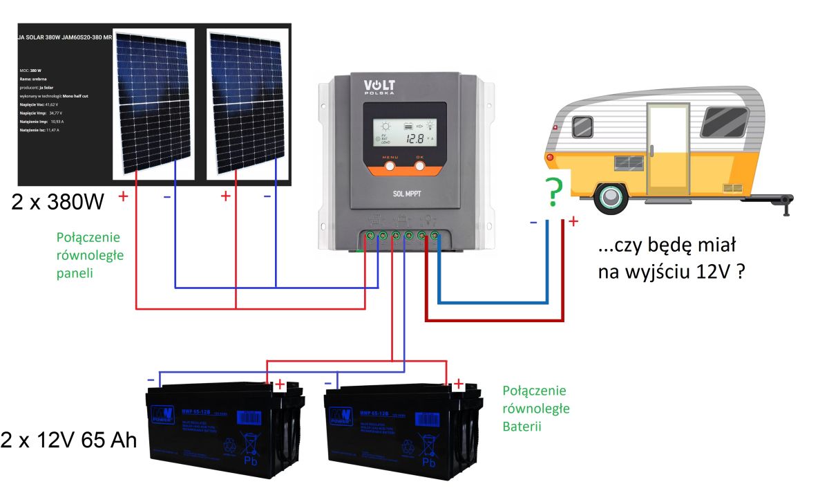

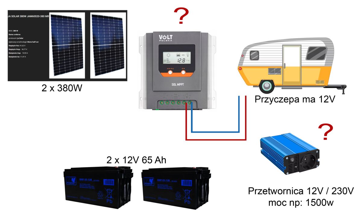

    Dzień dobry wszystkim, znajomy chce się pozbyć 2 szt. paneli (JA SOLAR 380 W JAM60S20-380 MR) i 2 szt. akumulatorów (MWP 65-12B), miał robić sobie mały zestaw fotowoltaiki na działce, ale skończyło się na chęciach i obecnie ma go na zbyciu. Myślę, aby to od niego odkupić, tylko nie do końca wiem, jak to wszystko podłączyć na działce, aby mieć na wyjściu do przyczepy kempingowej 12 V i abym mógł też podłączyć czasami przetwornicę 12 V/230 V. Zrobiłem rysunek poglądowy, jeśli można, proszę szanownych kolegów o pomoc w tej kwestii, z góry dziękuję za wszystkie podpowiedzi. Pozdrawiam
    Schemat poglądowy zestawu fotowoltaicznego z panelami, regulatorem MPPT, akumulatorami oraz przyczepą kempingową i przetwornicą.
    AI: Jakie urządzenia planujesz zasilać w przyczepie (proszę podać ich moc i przewidywany czas pracy) oraz jak często zamierzasz korzystać z przetwornicy 12 V/230 V i do jakich odbiorników?
    Chciałbym czasami podłączyć np. szlifierkę kątową o mocy 1200 W (czas pracy około 10 minut).
    AI: Czy masz już wybrany regulator ładowania do tego zestawu (jeśli tak, to jaki model/typ), czy potrzebujesz również porady w tym zakresie?
    Nie posiadam regulatora, potrzebuję porady w tym zakresie

    Regulator MPPT 20A i przetwornica czysty sinus ale tak o mocy 3000W by jej za bardzo szlifierką nie obciążać.
    Szukaj na alliexpress, te dwa w/w urządzenia kupisz za jakieś 400-500zł (za oba)

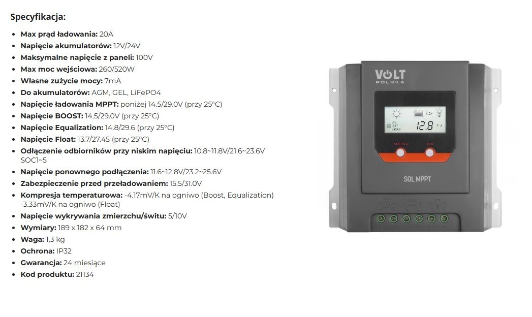

    ...Dzięki za zainteresowanie tematem i doradzenie, nie będę ukrywał, że jestem lekko zielony w temacie, tak więc kolejne pytanie, gdybym już do tych konkretnych paneli i baterii zakupił ten regulator MPPT 20 A, np. firmy VOLT Polska
    Regulator ładowania VOLT Polska MPPT 20A z wyświetlaczem LCD i opisem specyfikacji technicznej.
    Podłączę wszystko równolegle (panele i baterie) jak na schemacie:
    Schemat instalacji fotowoltaicznej z regulatoriem MPPT, dwoma panelami 380W, dwoma akumulatorami 12V i przyczepą kempingową.
    To na wyjściu otrzymam upragnione 12 V do przyczepy?

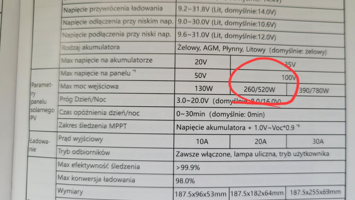

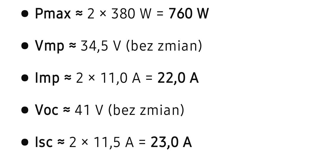

    Dzień dobry, przepraszam za ciszę, ale dopadła mnie jakaś sytuacja grypowa i położyło mnie na kilka dni. Wracam do tematu i jedna sprawa nie daje mi spokoju. Jak połączę w/w panele równolegle, to wychodzi mi:
    Parametry dwóch paneli fotowoltaicznych połączonych równolegle
    ...a w instrukcji polecanego przez kolegów regulatora (MPPT 20) jest napisane:
    Tabela parametrów regulatora MPPT z zaznaczoną maksymalną mocą wejściową 260/520W
    ...czy muszę wymienić na 30 A, który ma (max. 780 W)? Możecie mnie poprawić, jeśli coś pokręciłem?
    #7 21686924
    michalPV
    Posty: 2311
    Pomógł: 96
    Ocena: 721
    @p_kokot , nie jestem pewien ale wg mnie może być ten 20A, chociaż nie wiem czy nie będzie obcinał produkcji na to co ma w tej tabeli co podałeś...
    Ja mam w domu inwerter off-grid, gdzie w instrukcji mam opisane max. moc wejściowa 1500W a był okres kiedy miałem w panelach aż 2400Wp podłączone
    Ważne by Vdc wejściowego nie przekraczać nawet dla obwodu otwartego.

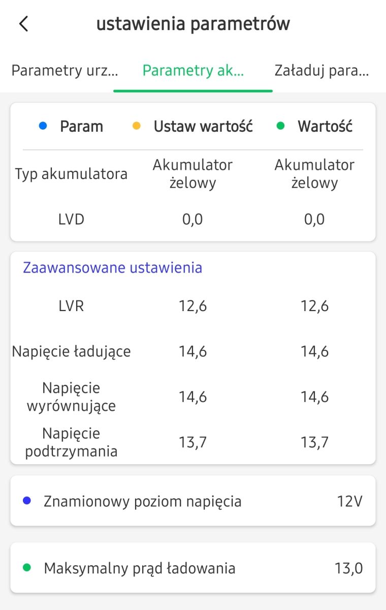

    ...Dzień dobry, udało się w końcu uruchomić ten zestaw. Na tę chwilę podłączyłem tylko jeden panel do całego zestawu. Mam pytanie: czy te parametry, które ustawiłem w MPPT20, będą ok?

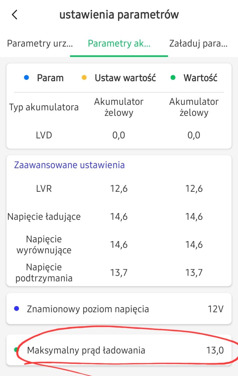

    ... a ten maksymalny prąd ładowania zostawić na 13?

    ...a ten maksymalny prąd ładowania zostawić na 13 A?

    Wielkie dzięki za pomoc. Jak już napisałem wyżej, podłączyłem jeden panel do regulatora; akumulatory podłączyłem równolegle. Ustawienia regulatora — jak na zdjęciach wyżej. Wszystko działa i na tę chwilę wystarcza mi do zasilania przyczepy w światło i czasami podłączenie przetwornicy.
