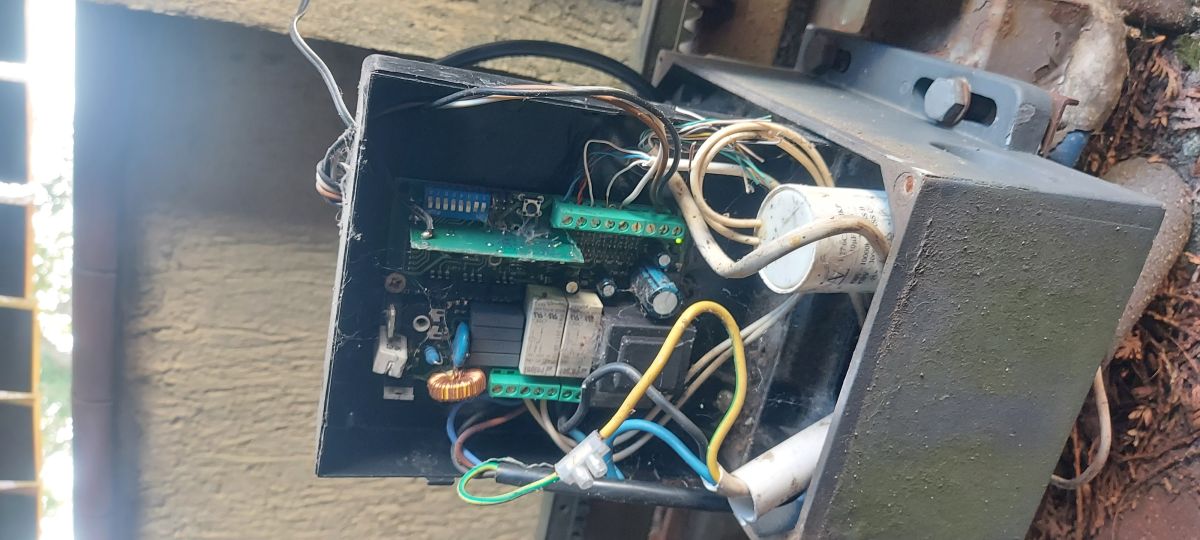

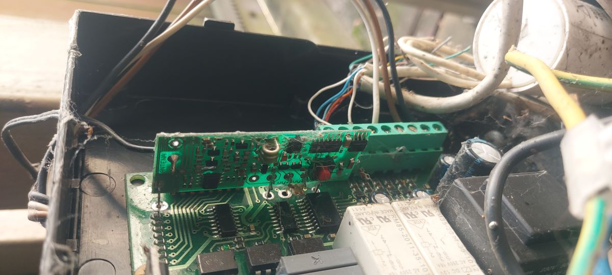

    Proszę o pomoc w identyfikacji centrali obsługującej bramę przesuwną Proteco Roller 8. Potrzebuję zakodować piloty oraz odnaleźć styki beznapięciowe do podpięcia pod domofon. Pozdrawiam.

    Żadna z powyższych nie podpasuje - centrala nie ma żadnych wyświetlaczy ale rząd mikroprzełączników.
    Obejrzyj dokladnie płytkę (po odkurzeniu z pajęczyn....) w poszukiwaniu jakichś opisów, może i typu - to nie wygląda na oryginalną centralę tylko jakaś sztukówkę przykręconą visami do plastiku.

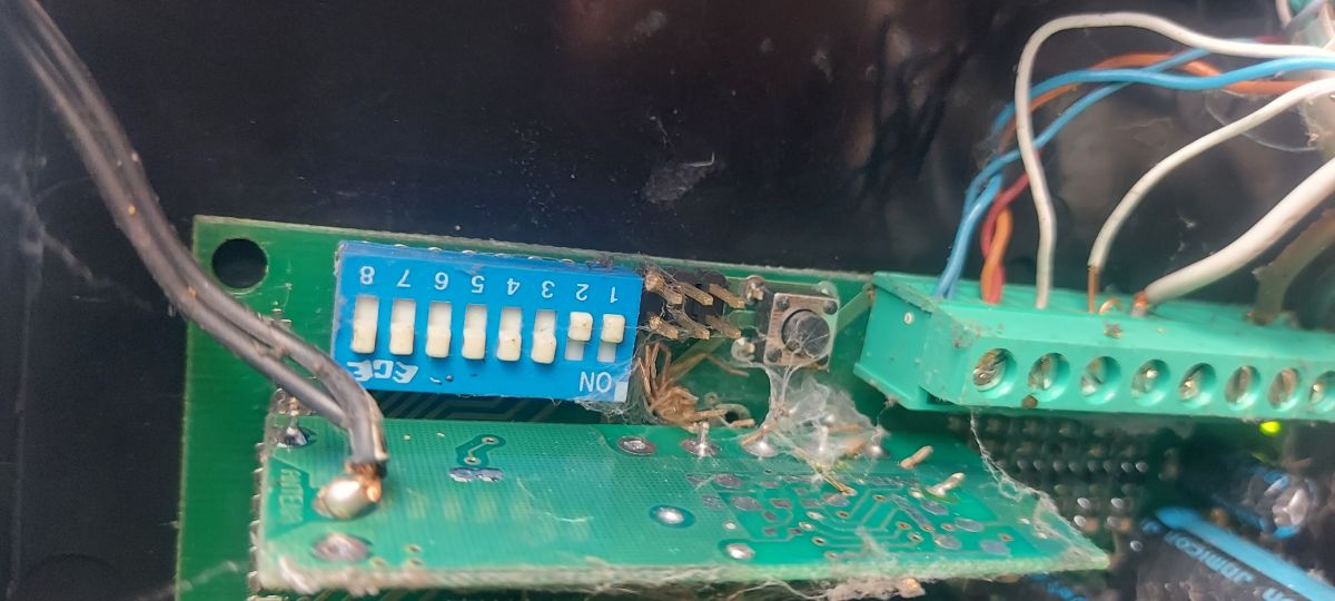

    Ponawiam - proszę o DKŁADNĄ fotkę CZYSTEJ płytki z widocznymi WSZYSTKIMI napisami - tymi pod górnymi i dolnymi zaciskami śrubowymi też. Może coś się wykombinuje.

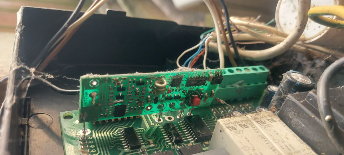

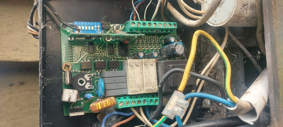

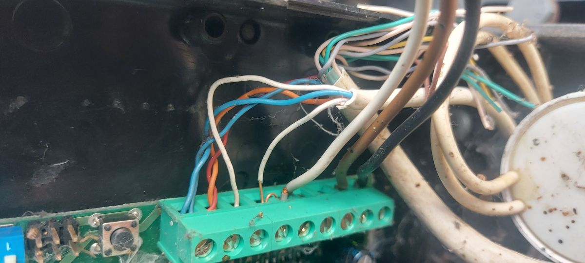

    Dodaję zdjęcia !
    Zbliżenie na zabrudzoną płytkę drukowaną z przewodami i złączami
    Zbliżenie na płytkę drukowaną z zabrudzeniami i pajęczynami wokół przełącznika DIP.

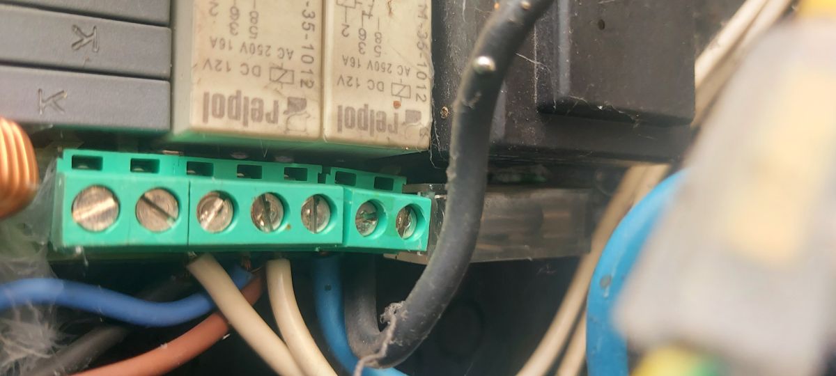

    Zbliżenie na okablowanie podłączone do zielonej listwy zaciskowej w urządzeniu elektronicznym

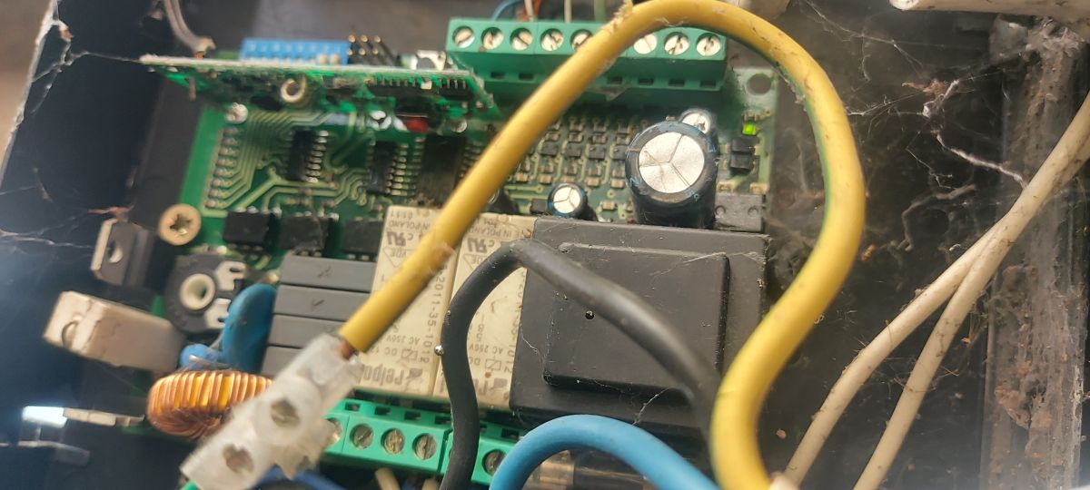

    Zbliżenie na płytkę drukowaną z przewodami, przekaźnikami i elementami elektronicznymi
    Zbliżenie na zabrudzoną płytkę drukowaną z elektroniką i przewodami

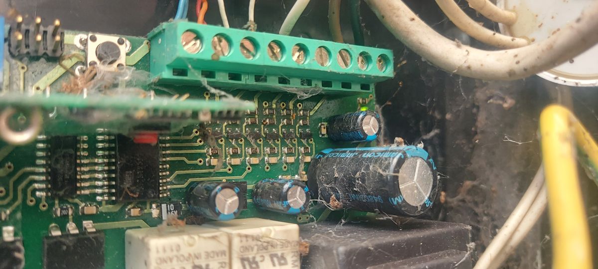

    Zbliżenie zabrudzonej płytki drukowanej z kondensatorami i przewodami
    Zbliżenie na zielony blok zaciskowy z przewodami i przekaźnikami Relpol

    >>21652041 Przejrzałem włoskie i niemieckie strony i nic.
  • #9 21654150
    wargasss
    Posty: 53

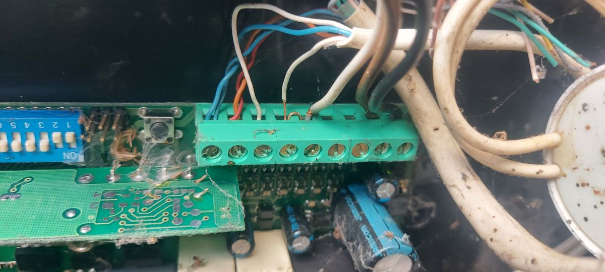

    >>21653539 Jeżeli nie ma pomysłu, czy jest możliwość sprawdzenia, które styki otwierają bramę, np. multimetrem?

    Czy są jakieś opisy przy wejściach śrubowych i nie chodzi o opisy 1,2,3... tylko literowe?
  • #11 21654160
    wargasss
    Posty: 53
    >>21654155 Amba Fatima nie ma nic
    >>21654160 Na FAAC między masą a zaciskiem mam pomiar ok. 22 V, może iść tym tropem

    W napędach Nice sterowanie jest po przez podanie 24 V na zacisk, w innych z kolei podanie masy, także trudno określić, te dwa zwarte zaciski mogą być od STOP, obok masz dwa wolne zaciski może któryś z nich zwarty z masą jest do sterowania przyciskiem, a może zwarte ze sobą dadzą efekt, wiesz to jest gdybanie, sam musisz zdecydować czy podjąć ryzyko.
    Zdemontuj płytkę, może od spodu będą jakieś na niej oznaczenia do identyfikacji.

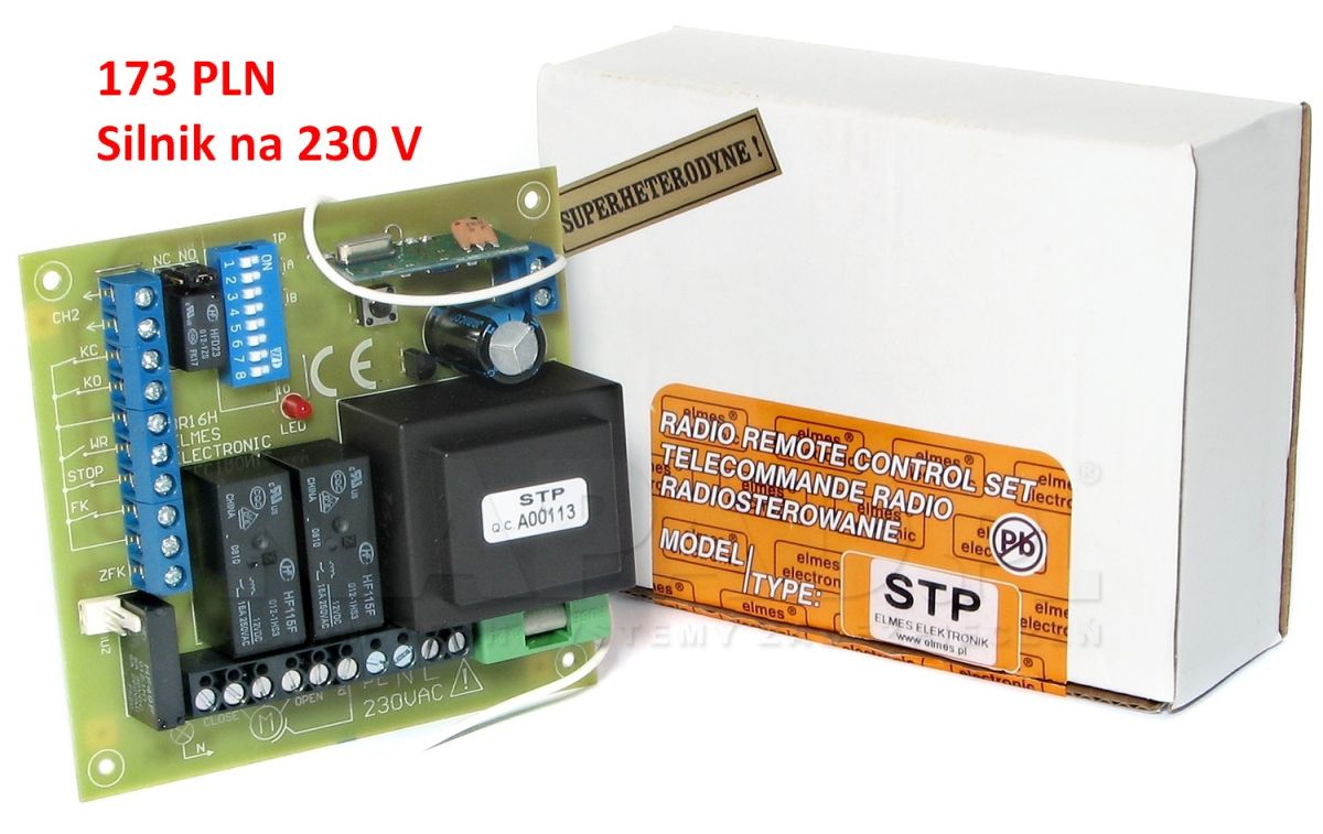

    Płyta sterująca z zaciskami i przekaźnikami do silnika 230 V, cena 198 PLNSterownik radiowy STP Elmes dla silnika 230V, cena 173 PLN
