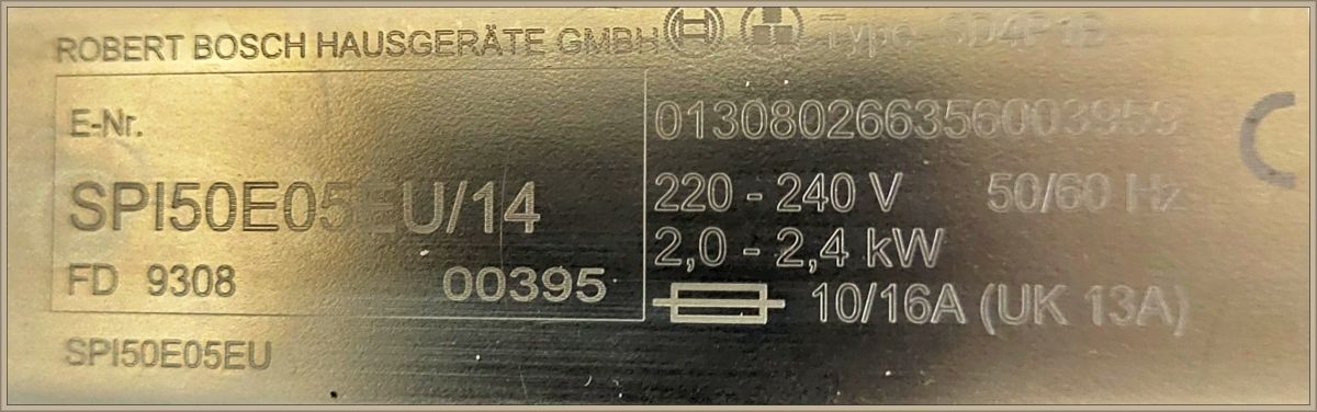

    Witam, mam problem ze zmywarką Bosch SPI50E05EU/14, typ SD4P1.
    Po włączeniu 3× miga kontrolka szczotki; słychać przekaźnik; pompa odpompowująca załącza się 2× po 1 s; po czym zapala się kontrolka suszenia talerza i koniec. Proszę o pomoc w diagnozowaniu sprzętu.
    Bosch SPI50E05EU/14 – zmywarka nie startuje, miga kontrolka szczotki, suszenie20250904_0..018.jpg (1.05 MB)Musisz być zalogowany, aby pobrać ten załącznik.
    Tabliczka znamionowa zmywarki Bosch SPI50E05EU/14 z danymi technicznymi
    :arrow: Poprawiłem TONI_2003
