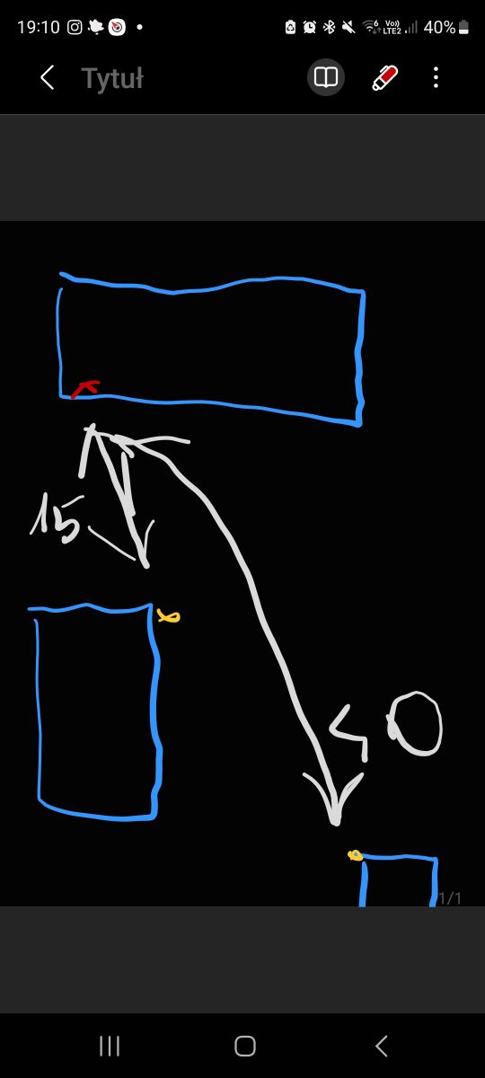

    Chciałbym rozszeżyć zasięg internetu na swojej posesji. Mam router tp link ax1800 w domu i chciałbym rozciągnąć ten internet po działce. Tak żeby co +/- 15/20m był jakiś kolej y router/wzmacniacz sieci. Tyle że by musiał być tak który mógłby być na zewnątrz. Ale ewentualnie pod daszkiem. Chodzi mi o połączenie żeby było między nimi przez wifi. Bo mam tylko prąd pociągnięty a nie kabel internetowy. Max 2-3 takie urządzenia bym potrzebował co by mi rozciągły ten internet. Co byś cie mi doradzili żeby to jakoś sensownie działało? Głównie mi zależy na wifi ale jakby miał wejście w sobie rj-45 to bym się nie obraził

    Potrzebuję mieć internet w drugim budynku, w którym go jeszcze nie ma, poprzez połączenie Wi-Fi.

    [postid:7a6761582e]21653271[/posti>>21653271
    Około 15 m do jednego i do kolejnego około 40 m. W linii prostej, bez barier. Tak, minimum 500 Mb/s /-[/postid:7a6761582e]

    Kwestia podstawowa to masz budynek z dostepem do internetu i chcesz mieć w dwóch kolejnych oddalonych o 15 jeden i 40m drugi , narysuj jak połozone są te budynki względem siebie. Most radiowy typu punkt-wielopunkt najlepiej zrobić to na Ubiquiti.

    Schemat z lokalizacją routera zaznaczoną na czerwono i trzema punktami zasięgu na żółto
    Na czerwono zaznaczyłem mój obecny router. AX1800 TP-Link. A na żółto — miejsca, gdzie bym chciał powiesić coś, co dawałoby dalej internet

    Na budynku w którym masz internet i ten AX1800 montujesz LOCO 5AC, łączysz go kablem Ethernet potocznie zwany skrętka do zasilacza POE a od zasilacza do routera AX1800. Ustawiasz go jako AP w sieci routera AX1800 , na każdym z 2 pozostałych domów montujesz po kolejnym LOCO 5AC, tak aby widziały się z anteną LOCO 5AC tego jako AP. Tak samo od nich kabel Ethernet do zasilacza POE, konfigurujesz każdego z nich jako Station czyli AP Client, w tym trybie łączą się z tym AP po WiFI i przekazują po Ethernet internet do portu LAN w zasilaczu POE, do tego portu w zasilaczu podpinasz dowolny router z AP i masz na nim dostęp na portach LAN i po Wifi.
    LOCO 5AC ma kat promieniowania w poziomie 45 stopni więc przy takim układzie budynków możliwe jest zwizowanie anten tego AP na budynku z internetem oraz 2 pozostałych Station/AP Client na sąsiednich budynkach
    W twoich warunkach spokojnie zapną się mosty ponad 500-600Mb/s pomiędzy nimi.
    Kosz LOCO 5AC 3x https://allegro.pl/oferta/ubiquiti-urzadzenie-cpe-nanostation-ac-loco5ac-17753993337 plus zasilacze POE 3x https://allegro.pl/oferta/ubiquiti-networks-p...adapter-poe-gigabit-ethernet-24-v-17643767551 do każdego z budynków gdzie chcesz mieć internet po jednej sztuce https://allegro.pl/oferta/router-mercusys-mr7...eneo_cid=319968b9-664f-7e04-cf45-dc77ec3796a2 jeśli chcesz router z kartą AX1800 i portami GE. Taniej o kilkadziesiąt złotych niż TP-link AX1800 a sprzętowo i funkcjonalnie to to samo bo Mercusys to submarka TP-linka.
    Każdy z nich ustawiony jako AP jeśli chcesz mieć jedną sieć we wszystkich 3 budynkach lub jeśli w każdym budynku oddzielna sieć lokalna to ustawiasz je jako Router.
