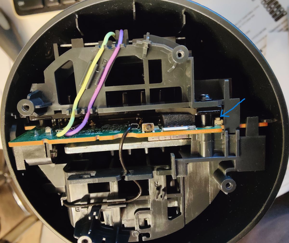

    Czy ktoś zna sposób, jak odczytać unikalne hasło do panelu administracyjnego do routera 5G WNC DL5M2 - każdy router ma inne, reset nie daje możliwości zalogowania typowymi hasłami, router kupiłem na Allegro, każdy ma unikalne hasło, którego nie posiadam, login na pewno admin.
    Urządzenie działa bez problemu z każdą siecią, Internet mam po sieci LAN i po Wi‑Fi - mam hasło do Wi‑Fi i wszystko chodzi OK.
    Niestety nie mogę zmienić nazwy sieci bezprzewodowej.
    Zrobiłem zdjęcie płytki, nie ma typowego układu, aby odczytać firmware. W środku zauważyłem przycisk, pewnie serwisowy - zaznaczyłem strzałką.
    Nie mam żadnych pomysłów.
    Wnętrze routera 5G z widoczną płytką PCB i strzałką wskazującą mały przycisk
    Płytka drukowana routera 5G WNC DL5M2 z zaznaczonym przyciskiem serwisowym

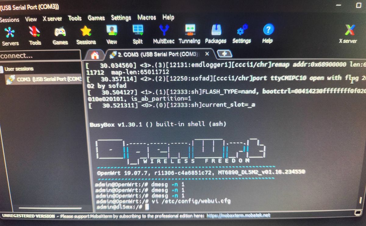

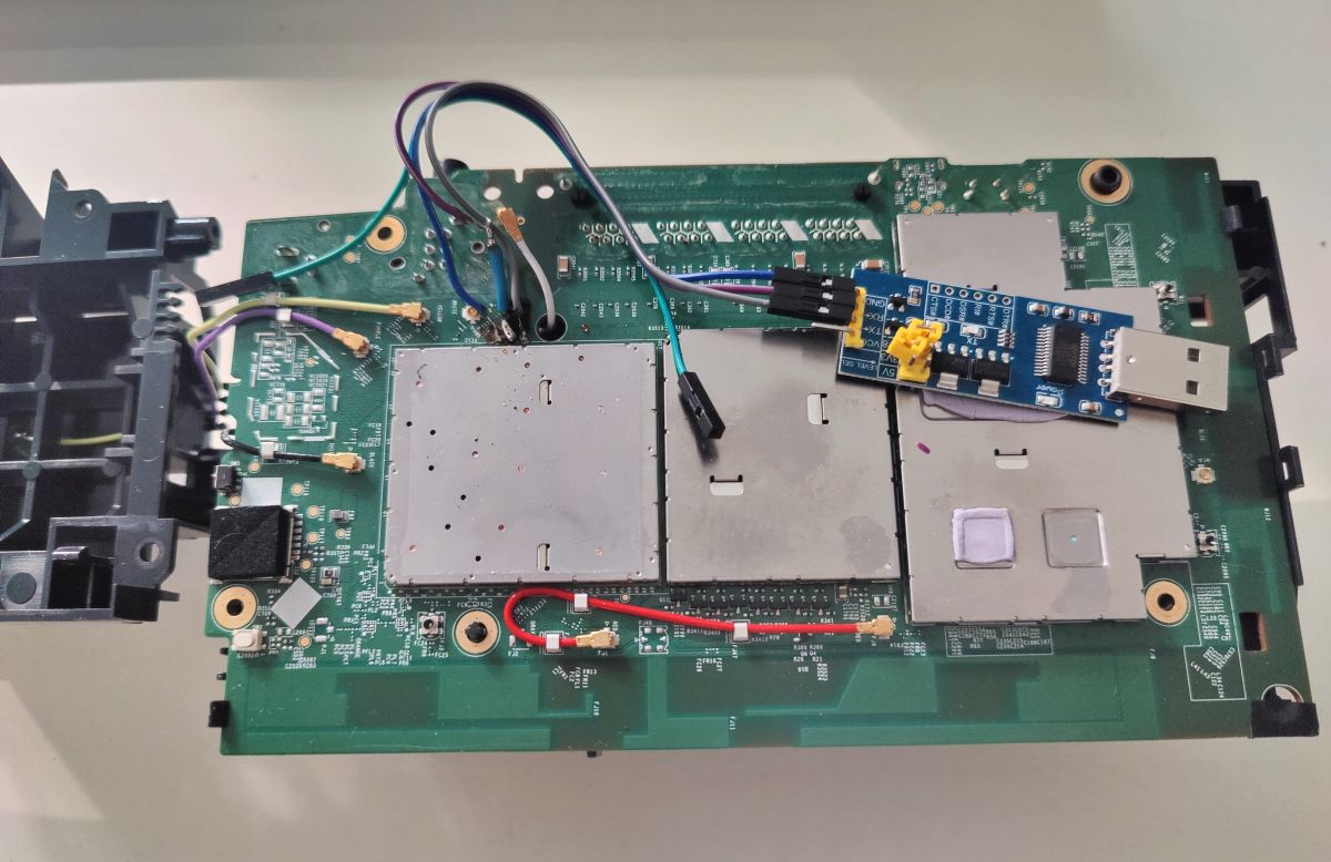

    Napisałem instrukcję:
    https://github.com/iikolodziej/How-to-Change-...nd-other-OpenWRT-devices-/blob/main/README.md
    W skrócie:
    Jak zmienić hasło do loginu do panelu administracyjnego router DL5M2 i inne na OpenWRT
    Dolutowujemy konwerter USB-UART o parametrach 1,8 V, 921600 baud do pinów jak na zdjęciu
    Najpierw komenda, żeby nie printowały się cały czas wszystkie debugi:
    dmesg -n 1
    Generator hashy: https://unix4lyfe.org/crypt/?utm
    Kopiujemy dla pewności cały plik:
    cp /etc/config/webui.cfg /etc/config/webui.cfg.bak
    Edytujemy plik z hashem (trzeba nacisnąć "i", żeby móc edytować):
    vi /etc/config/webui.cfg
    Na stronie do hashy tworzymy nowy hash z SALT jak z pliku powyżej, np. jd77a//t
    Podmieniamy password crypt, np.:
    PASSWORD_CRYPT = "$1$jd77a//t$aDTQ1LFL34NWiGNNUP4Es/";
    Zmień flagi:
    FIRST_LOGIN = 1; → FIRST_LOGIN = 0;
    failed_access_attempts = 24; → failed_access_attempts = 0;
    Dalej zapis, czyli Esc, potem :wq i Enter
    I tak samo z plikiem:
    vi /etc/sofa_default_cfg/webui.cfg
    Restart
    reboot

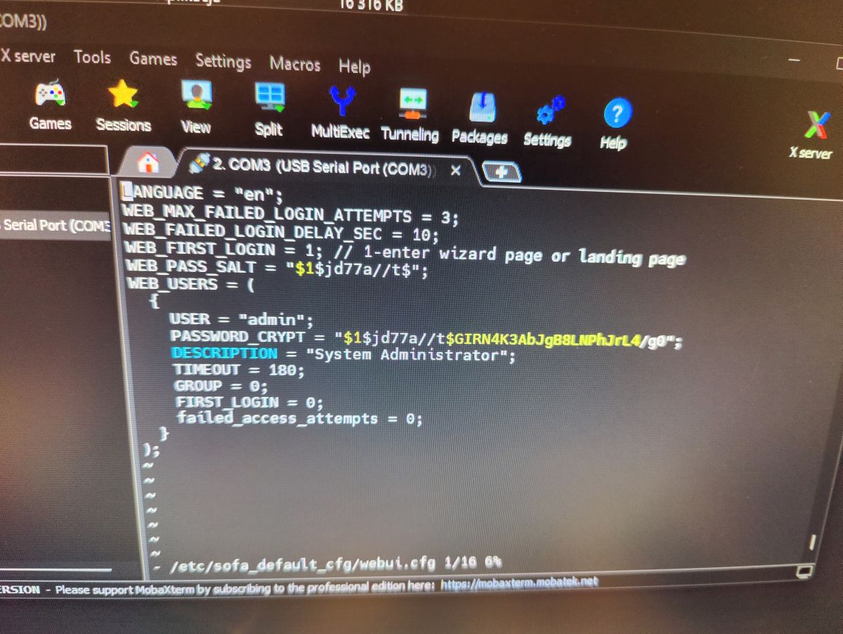

  • #10 21695451
    marsaw13
    Posty: 37
    Ocena: 7
    Zamówiłem USB-UART na 1,8 V; jak dojdzie, to zmienię hasło i dam znać.
  • #11 21702765
    marsaw13
    Posty: 37
    Ocena: 7

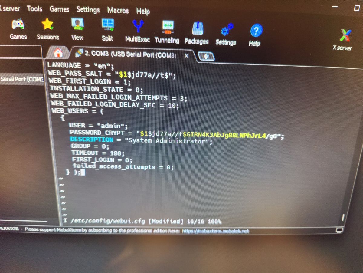

    Zmieniłem hasła w obu plikach, wpisałem nowe wygenerowane za pomocą Hash Generator, ale po restarcie dalej nie mogę się zalogować do routera — hasło nieprawidłowe. Dwukrotnie próbowałem z dwoma różnymi hasłami i nic. Przesyłam zdjęcia dwóch zmienionych plików. Ponownie uruchomiłem i wpisane Hashem hasła są identyczne, jak je zapisałem. Nie mam pojęcia, co robię nie tak.Zrzut ekranu kodu konfiguracyjnego z hasłem hash w edytorze terminalaZrzut ekranu pliku webui.cfg z zaszyfrowanym hasłem administratora.
  • #12 21703338
    marsaw13
    Posty: 37
    Ocena: 7

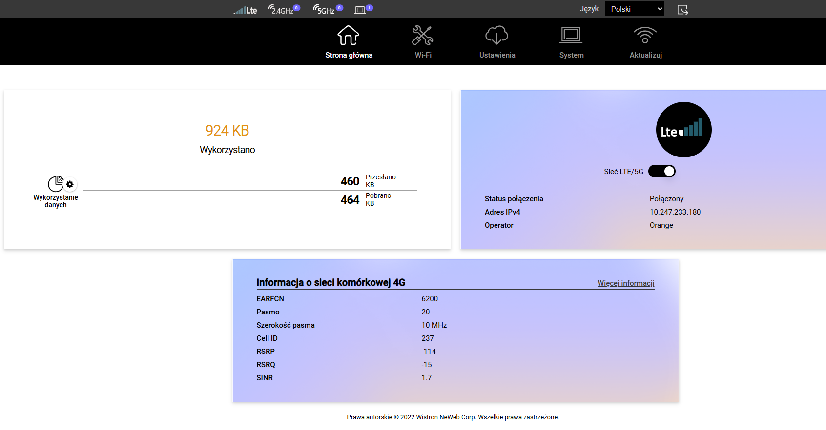

    Udało się:)
    Trzeba było jeszcze zmienić: web first login z 1 na 0, samo first login nie wystarczało.
    Przesyłam jeszcze kilka zdjęć, może kogoś zaciekawią.
    Dziękuję za pomoc.

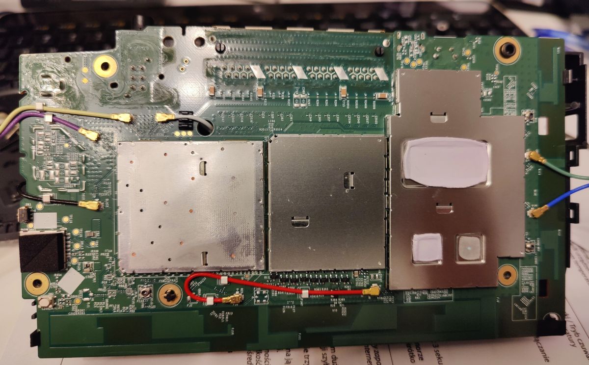

  • #14 21704997
    marsaw13
    Posty: 37
    Ocena: 7

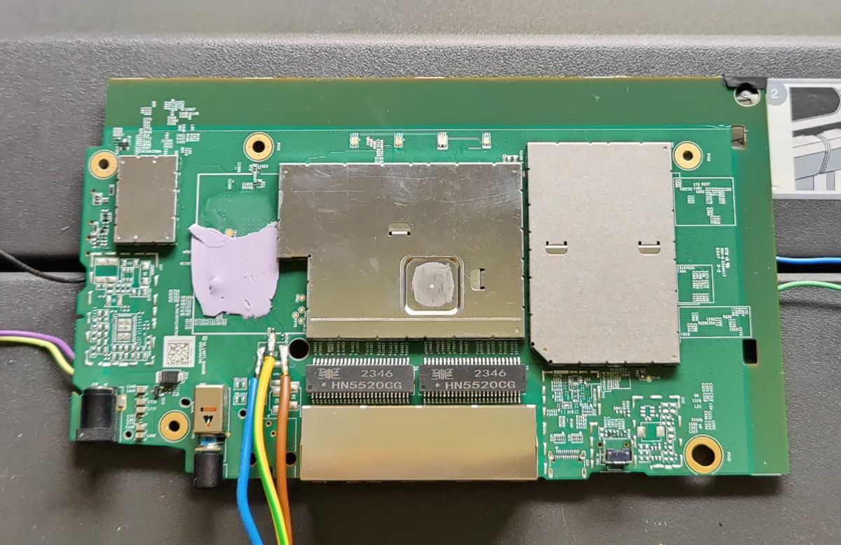

    Zauważyłem, że reset do ustawień fabrycznych przywraca stare hasło i trzeba ponownie je zmienić wg. wyżej załączonej instrukcji. Dorzucam też zdjęcie, gdzie można wlutować się z drugiej strony płyty.
    Płyta główna z wlutowanymi przewodami i osłonami EMI
