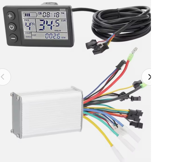

    Nie rozbierałem mida winory i nie wiem jaki tam silnik jest ale zdarza się że sterownik do outrunnerów nie będzie działał z inrunnerami.
    Mam 4 rowery elektryczne i w żadnym nie mam czujnika temperatury więc nie sądzę żeby przy mocach rzędu 250w cokolwiek się przegrzewało. W jednym rowerze z silnikiem 250W mam sterownik 500W który w szczycie daje ok 850W (na ktlcd 3 pokazuje) i nic się przez 7 lat złego nie stało mimo wielu tysięcy przejechanych.
    Winora Manto 7 TranzX 40V – rower nie włącza się, czy można zamontować zewnętrzny sterownik?aaa.jpg (78.95 kB)Musisz być zalogowany, aby pobrać ten załącznik.
    Nie chciałem linku podawać bo nie wiem czy można ale taki powinien działać. Grosze kosztuje, ma możliwość wyboru napięcia zasilania i obsługuje silniki zarówo hallotronowe jak i bezhallotronowe.

    >>21658899 Hallo,
    o widzisz, to jest już dobra podpowiedź i autor ma jakiś punkt zaczepienia. To, że nie upaliłeś żadnego silnika, to ma, moim zdaniem, mniej wspólnego z rowerami, a bardziej z tym, że uważnie jeździsz, nie przeciążasz żadnej części, nawet nie musisz o tym myśleć, robisz to automatycznie, bo masz duże doświadczenie. Jak autor będzie miał takie doświadczenie jak Ty, to też niech sobie eksperymentuje łącząc cokolwiek z czymkolwiek, a dopóki go nie ma, to lepiej niech trzyma się standardów, bo problemy, jakie mogą z tego wyniknąć, są przewidywalne.
