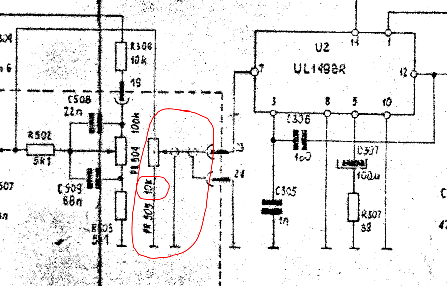

    Pomóżcie proszę w JOWITA 2 IC
    Dostałem do przejrzenia kondensatorów (kilka poszło do kosza) ale mam problem z potencjometrem głośności - regulacja tylko na początku obrotu dalej ryczy jak zwariowane
    Na schemacie który znalazłem jest 10 k
    W radyjku jest wstawiony 47 k z wyłącznikiem, czyli ktoś już majstrował. Jowita ma swój wyłącznik w isostacie więc bez sensu tym bardziej że wył. nie jest do niczego podłączony
    Teraz dla jasności. Z tego co wiem od siły głosu powinien być logarytmiczny (A) w radyjku jest 47 k A czyli przynajmniej z logarytmem dobrze
    Czyli zmienić do oryginału 10k A (log) ?
    Fragment schematu radia z oznaczeniem potencjometru 10k logarytmicznego
    Powinien być logarytmiczny a wg polskiego oznaczenia logarytmiczny oznaczany jest literą C a literą A jest oznaczany liniowy. Z literą A czyli liniowy będzie zachowywał się jak opisałeś w cytacie powyżej.
    Zmiana wartości nie zmieni charakterystyki.
    Zmień na 10-47 kΩ z charakterystyką logarytmiczną czyli C i będzie płynna regulacja.

    >>21655181
    Zgadza się coś źle doczytałem. C to dzisiaj logarytm A liniowy. I wszystko już jasne. Dziękuję.
    Elektrolity ELWY Rozjechane pojemności i ESR w trzech przypadkach
    Pot. Chodziło o prawidłową wartość i charakterystykę.
