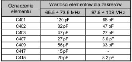

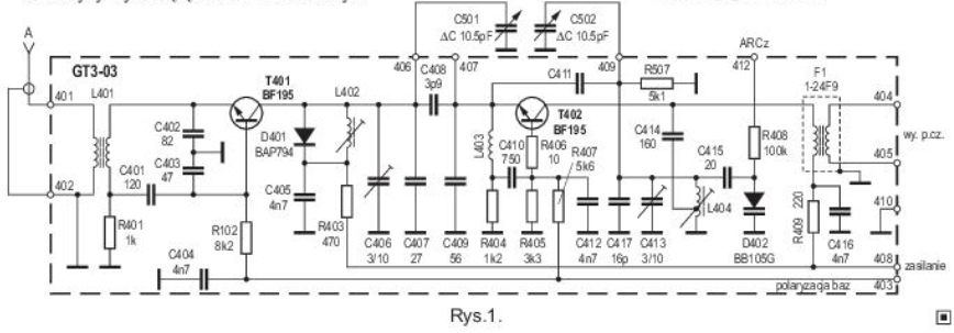

    Próbuję uruchomić Jowitę 2IC z głowicą GT3-03. Była już niby przestrajana, ale czułość była słaba (brak było zmiany kondensatorów w obwodzie wejściowym). Opierając się na instrukcji przestrajania i tego schematu :
    Jowita 2 IC - Przestrojenie brak reakcji heterodyny
    wymieniłem następujące kondensatory:
    W mojej głowicy nie było r507. Po wymianie elementów słychać tylko szum, jak na ukf, tylko nieco ciszej i brak jest reakcji na cokolwiek, nawet na zbliżanie metalicznych obiektów do heterodyny. Co proponujecie sprawdzić?

    Przed tym jak zmieniłem kondensatory na wartości z tabelki radio miało założone następujące (ktoś już je przestrajał) 1. Brak było trymera c406, 2. C417 5.6p, 3. Pomiędzy emiterem t401 a c401(przy połączeniu z cewka l401) wstawiony był kondensator 16p, 4. C401 120p 5. Brak c402, 6. Brak c403, c407 6.1p, 8. C415 6,8p. Radio nie odbierało słabszych stacji i były chyba problemy z lustrzanymi stacjami (co udało mi się skorygować), ale odbierało kilka silnych stacji z całego zakresu

    Opornie idzie, Nie mogę ustawić heterodyny na 98mhz, stacje tez nie na swoich miejscach, jakie byłyby objawy jeśli ktoś ruszyłby filtr p.cz ?

    Wygląda na to, że tranzystory w głowicy są do wymiany. Przy sprawdzeniu przewodzenia miernikiem jest ok, ale hfe pokazuje: 2. Dodatkowo jeśli są w głowicy napięcie się nie zgadza (tzn tak jakby kolektor z emitorem były zamienione). Jakich tranzystorów szukać ? BF240, czy wstawić cokolwiek na próbę z jakiegoś starego odbiornika made in PRC ?

    Jako T402 powinien się nadać BF240, można również użyć BF241, BF199 lub krajowy BF197.
    grundigfan napisał:
    czy wstawić cokolwiek na próbę z jakiegoś starego odbiornika made in PRC?
    Tranzystory najprawdopodobniej S9018, powinny się nadać jako zamienniki T401 BF195, można użyć również krajowych BF200 lub BF314.
