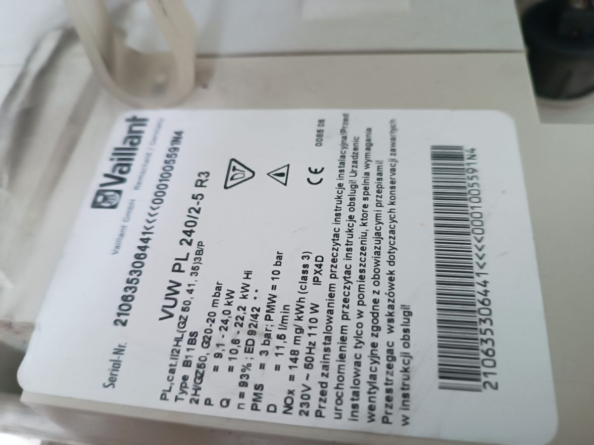

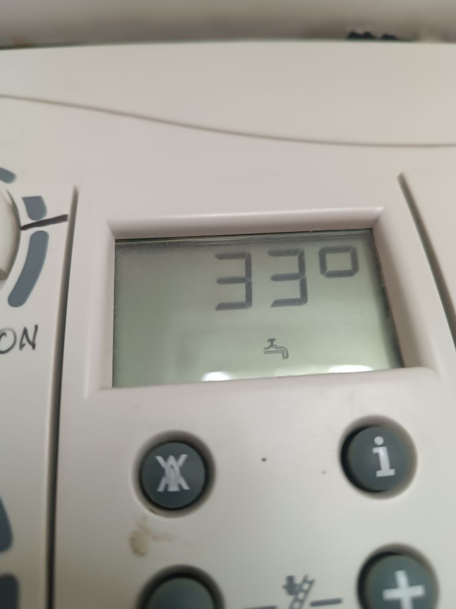

    Witam serdecznie, mam problem z piecem Vaillant VUW PL 240/2-5 R3
    Od jakiegoś czasu na wyświetlaczu LCD jest symbol kranu, zaświecony na stałe. Nie wiem, jak się pojawił i nie wiem, jak go zlikwidować. Kocioł przy podgrzewaniu wody pracuje niestabilnie i włącza się sam, by podgrzać wodę do zadanej na pokrętle temperatury (nie mam zasobnika ciepłej wody). Ponadto przy pobieraniu wody jej temperatura dochodzi do 70–80°C, mimo że ustawiona jest np. na 40°C
    Bardzo proszę o pomoc

    Na wyświetlaczu kocioł pokazuje temperaturę wody wewnątrz kotła - wypływającej z głównego wymiennika ciepła - tego który bezpośrednio odbiera ciepło ze spalin. Dopiero potem ta woda jest kierowana na wymiennik płytowy w którym podgrzewana jest woda użytkowa.
    Nie ma bezpośredniego wskazania temperatury wody wypływającej.
    Żeby wyłączyć tryb "komfort cwu" należy przekręcić pokrętło z nastawą temp. cwu na minimum i potem wrócić do ustawienia żądanej temp.

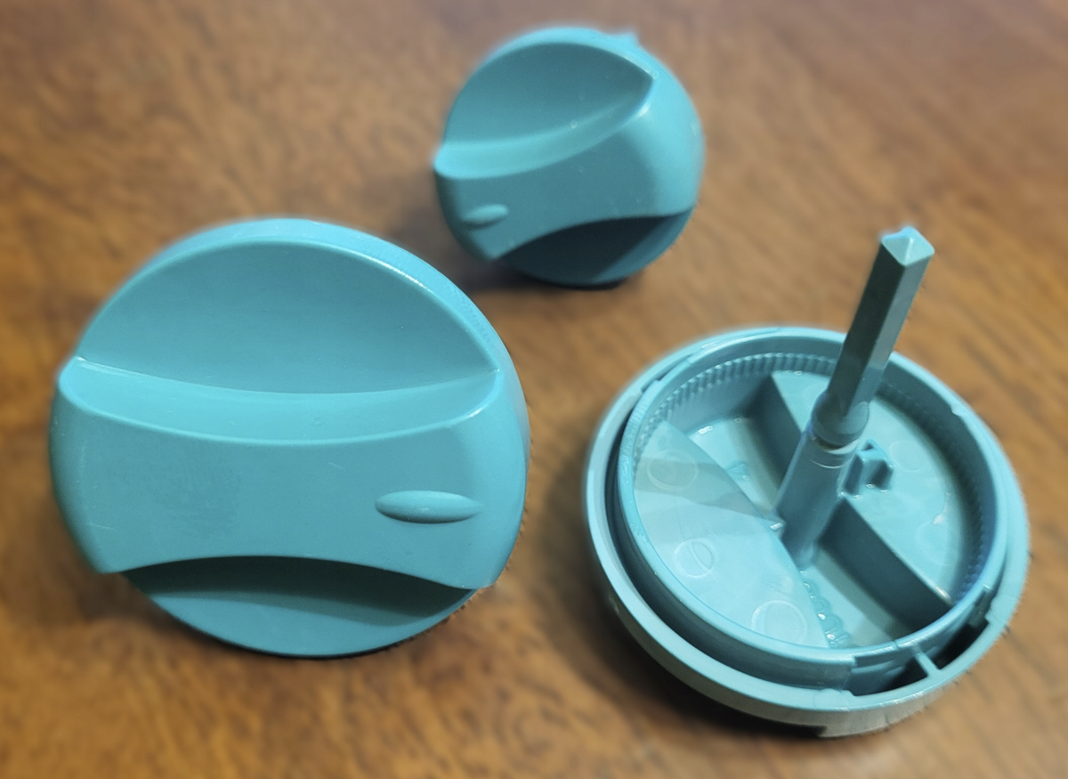

    Jeżeli pokrętło bardzo lekko się kręci to ma ułamany trzpień który steruje potencjometrem w płycie głównej. Potencjometr został w pozycji max. Przy wymianie pokrętła warto skorygować trochę ułożenie płyty głównej aby historia się nie powtórzyła.

    Przeczytaj instrukcje. Wejdź w kody diagnostyczne
    • Wcisnąć jednocześnie klawisze "i" i "+" umieszczone
    poniżej wyświetlacza. Na wyświetlaczu pojawi się napis
    "d.00".
    • Przewijać za pomocą klawisza "+" lub "-" okna
    wyświetlacza aż do uzyskania żądanego numeru
    diagnostycznego.
    d.06 Zadana wartość temperatury ciepłej wody
    pokręć pokrętłem czy wartość w d.06 się zmienia
    Może być, że trzpień pokrętła jest złamany

    D.6 zmienia się od 35° do 65° podczas kręcenia, więc pokrętło jest całe...

    Kranik na wyświetlaczu kotła VUW PL 240/2-5 R3 powinien pojawiać się gdy pobierasz ciepłą wodę. Po zakończeniu poboru cwu powinien zniknąć. Napisz jaki masz sterownik do tego kotła.

    Sensor Aqua- turbinka. Może czujnik Halla ześwirował ewentualnie przewód ma zwarcie. Kocioł myśli że cwu płynie i grzeje do osiągnięcia temp zadanej, wyłącza się ale jak wymiennik nie ma przepływu cwu to się przegrzewa.

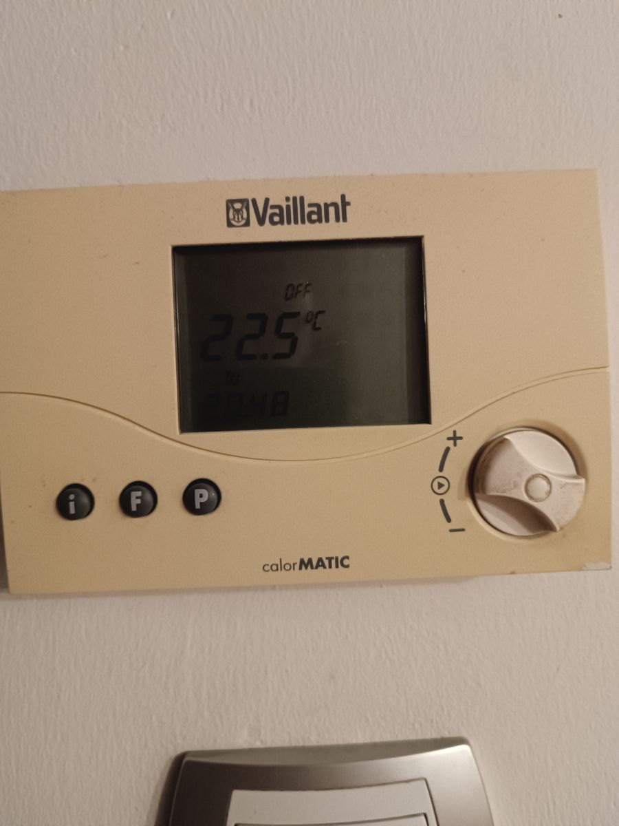

    >>21686642 Vaillant Calor Matic

    Prawdopodobnie na regulatorze masz załączony program grzania cwu. Poduś na to pokrętło kilka razy aż pojawi się DHW i tam obniż temperaturę. oprócz tego spróbuj wyłączyć na sterowniku wodę, też tym pokrętłem tylko tu klikania może być mi ciężko opisać to lepiej poszukaj instrukcji.od sterownika. Jeżeli nie masz to sterownik poda swoją nazwę jak nadusisz na i. znajdziesz instrukcje w necie na stronach vaillant,pl lub innych.
