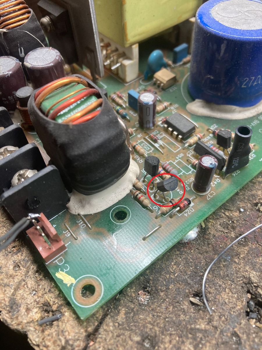

    Mam dwa zasilacze, jak w tytule postu - MEI-H205 oraz MEI-H405. Oba wyciągnięte teoretycznie ze sprawnych maszyn do gier typu jednoręki bandyta. Oba 24-woltowe, tylko o różnej mocy.
    Po zasileniu z sieci żaden nie daje na wyjściu napięcia. Raczej ciężko, żeby oba były uszkodzone. Oba natomiast mają dodatkowy 4-polowy konektor. Czy ktoś wie może, czy trzeba je w jakiś dodatkowy sposób wzbudzić do pracy?
    Jedyne informacje, jakie udało mi się znaleźć, to tylko, że są stosowane w tych maszynach.
    Jedno z załączonych zdjęć to fotka z neta, na którym widać podłączenie pod ten konektor dodatkowego pomarańczowego przewodu. Może to coś podpowie, bo mi nie mówi zbyt wiele, a nie chcę na pałę próbować...
    Z góry dzięki za podpowiedź.

    Na 99% ten pin od pomarańczowego przewodu musisz podłączyć do masy zasilacza by go uruchomić.

    No niestety, ale nie zadzialalo.

    A ten pin na tym złączu na płycie PCB to do jakiego elementu jest podłączony?
    Jeszcze czasami tak jest, że w niektórych zasilaczach wysokoprądowych, aby zasilacz zaczął pracować, musi widzieć obciążenie, może on działać tylko, musisz te wyjścia obciążyć np. żarówkami dużej mocy...

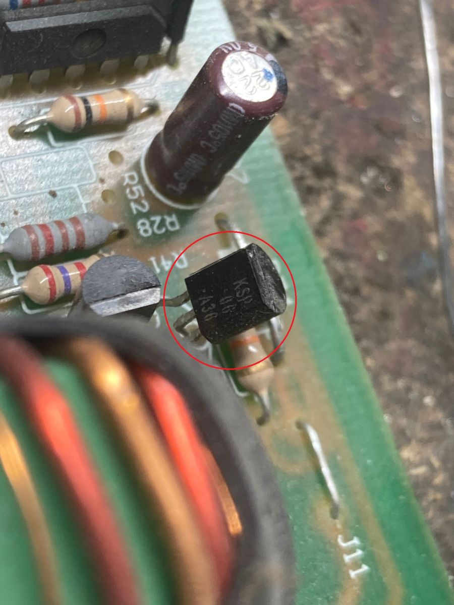

    Jeśli dobrze widzę, to do elementu zaznaczonego na zdjęciu szeregowo za czymś, co jest zalane obok cewki.
    Zbliżenie na tranzystor KSP44 obok kondensatora i cewek na płytce PCB
    Zbliżenie na płytkę PCB z zaznaczonym tranzystorem obok cewki i kondensatorów
    Nie mam żadnej żarówki na 24 V. Jest jakaś inna opcja obciążenia go?

    Zmierz czy na dowolnej kombinacji pinów jest jakiekolwiek napięcie, jeśli nie ma to zasilacz nie ma szans wykryć że coś tam zwierasz.

    >>21656933 Czyli jeśli dobrze kminię, to włączenie będzie poprzez przywarcie jakiegoś sygnału (jeśli takowy na którymś pinie występuje) do masy?

    blacksparrow napisał:
    Czyli, jesli dobrze kminie to wlaczenie bedzie poprzez przywarcie jakiegos sygnalu (jesli takowy na ktoryms pinie wystepuje) do masy?
    Też bym się spodziewał że będzie uruchamianie zwarciem do masy. W zasilaczach serwerowych gdzie jest bardzo dużo dodatkowych styków i brak opisu, zaczynałem od szukania gdzie są napięcia.
    Mi nie bardzo pasuje pomysł że ten zasilacz wyłącza się dodatkowym stykiem, bo zasilacza z tą funkcję mają wbudowane zasilacze standby (dodatkowe wyjście małej mocy) albo jakiś obwód odłączania na wyjściu, a tu nic co by na taką konstrukcję wyglądało. Ale trudno się analizuje ze zdjęć więc mogę czegoś istotnego nie brać pod uwagę.
    Warto by sprawdzić czy jest napięcie na (największym) kondensatorze filtrującym napięcie z sieci. Uwaga bo pewnie przekracza 350V skoro jest tu PFC.
