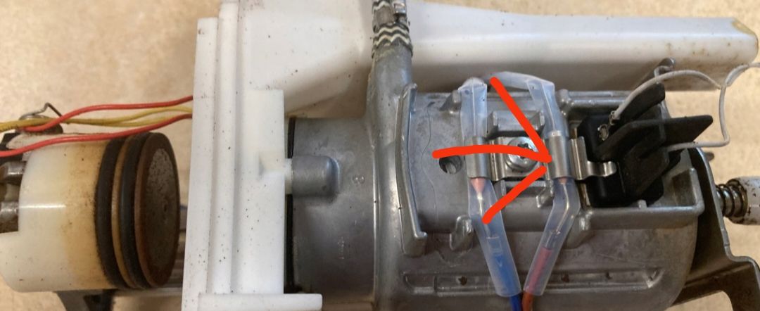

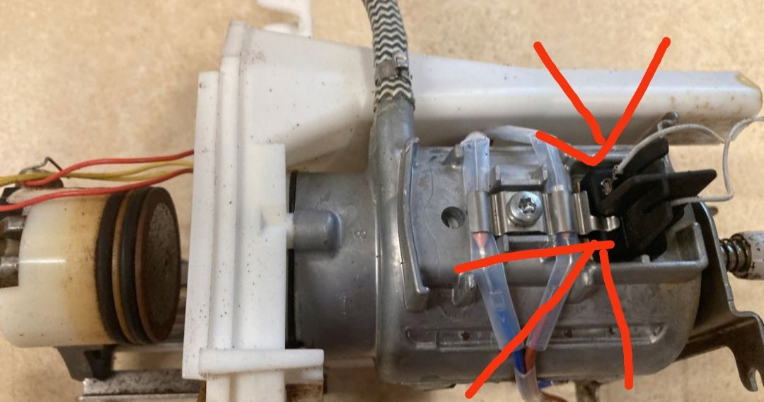

    Witam wszystkich. Nurtują mnie dwie rzeczy odkąd zacząłem się bawić w konserwację ekspresu do kawy Krups EA89 Evidence.
    1. Od której strony założyć uszczelkę baristy? Od góry, czy od dołu przed sprężyną i plastikowym dociskiem?
    2. Czy ten element powinien być w jakiś sposób scalony z kotłem (lutowany, sklejony itp.), czy ma przylegać dociśnięty uszczelką?
    Wnętrze ekspresu do kawy Krups, zbliżenie na metalowy element z przewodami, zaznaczony czerwoną linią.
    AI: O jaki dokładnie element chodzi przy mocowaniu do kotła? Czy możesz dokładniej opisać ten element (np. jego kształt, położenie, funkcję)?
    Element jest zaznaczony na zdjęciu.
    AI: Czy korzystasz z oryginalnych części i masz dostęp do instrukcji serwisowej lub schematu technicznego ekspresu?
    Korzystam z oryginalnych części zamiennych.

    1. Uszczelka montowana jest od góry.
    2. Na zdjęciu jest OK, to jest bezpiecznik termiczny.

    Dokładnie rozchodzi się o to, czy piny mają być na stałe przymocowane do kotła. Znalazłem filmik, gdzie pokazane jest, jak je przylutować. Zastanawia mnie, czy bez lutu też będzie działać poprawnie.
    Jakie piny?
    Bezpieczniki termiczne zaznaczone na foto mają być jedynie dociśnięte wyprofilowaną blaszką, która jest przykręcona do kotła.
    Nic nie lutujemy, bezpieczniki termiczne są zaciskane do przewodów.

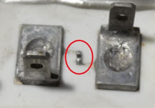

    To jest jakiś czujnik pod tą gumową, czarną osłonką. Przy rozbieraniu ekspresu odpadł, ponieważ luty puściły. Jeżeli nie będą przylegały do kotła, to jakie mogą być konsekwencje?
    Widok wnętrza ekspresu do kawy z zaznaczonym czujnikiem pod gumową, czarną osłoną przylegającą do metalowego kotła.
  • #6 21564918
    techlock
    Poziom 33  
    Posty: 1865
    Pomógł: 203
    Ocena: 494
    To jest czujnik temperatury, termistor SMD 120k.
    Obetnij złączki i przylutuj bezpośrednio przewody.
    Uważaj, żeby nie przegrzać i nie uszkodzić termistora- to ten malutki kwadracik pomiędzy ścierzkami.
    Konsekwencje będą takie, że ekspres nie będzie działać jeśli czujnik nie łaczy.

    A dodatkowo dodam, że zwarcie któregoś z przewodów czujnika Ntc do masy spowoduje uszkodzenie modułu. Więc warto to robić z pewną dokładnością.

    Lutowanie nie powiodło się. Będę próbował z klejem elektroprzewodzącym.
  • #9 21567302
    techlock
    Poziom 33  
    Posty: 1865
    Pomógł: 203
    Ocena: 494
    Potrzebna lutownica o większej mocy i odpowiednia cyna. Klej może powodować problemy.
    Jak pisałem wyżej, odetnij końcówki złączek i przylutuj bezpośrednio przewody do ocynowanych złącz po złączkach.
  • #10 21567437
    majster911
    Posty: 10
    Zaryzykuję jeszcze z tym klejem. Jak nie zadziała, to zrobię tak, jak zalecasz. W ostateczności kupię nowy kocioł.
  • #11 21567532
    techlock
    Poziom 33  
    Posty: 1865
    Pomógł: 203
    Ocena: 494
    Ciekawe podejście. Lutowanie 10 minut roboty, nowy termistor 100k+22k jakieś 3-5zł. Nowy kocioł 400zł.
  • #12 21567935
    majster911
    Posty: 10
    Powiedz szczerze, że jestem zielony w tych oznaczeniach i dokładnej zasadzie działania tego urządzenia. Kompletny, sprawny kocioł używany kupię za około 100 zł.
    W którym to wcześniej czy później lutowane złączki też odpadną.

    Zrobiłem tak, jak radziłeś. Ekspres po podłączeniu do sieci cały czas robi AUTOMATYCZNĄ KONSERWACJĘ. Nie wyskakują żadne błędy, ale kawy nie robi.
  • #16 21571244
    techlock
    Poziom 33  
    Posty: 1865
    Pomógł: 203
    Ocena: 494
    Sprawdziłeś oporność termistora na końcach przewodów we wtyczce do płyty? Jeśli tak to jaki wynik pomiaru, jeśli nie to zmierz.
    Przyczyn "AUTOMATYCZNA KONSERWACJA" może być wiele, trzeba kolejno eliminować, wadliwy czujnik przepływu też daje takie objawy.
    Wejdź w tryb serwisowy i sprawdź kody błędów. Jak to zrobić jest opisane w innych tematach, użyj przycisku szukaj; szukana fraza "KRUPS EA89 menu serwisowe"
