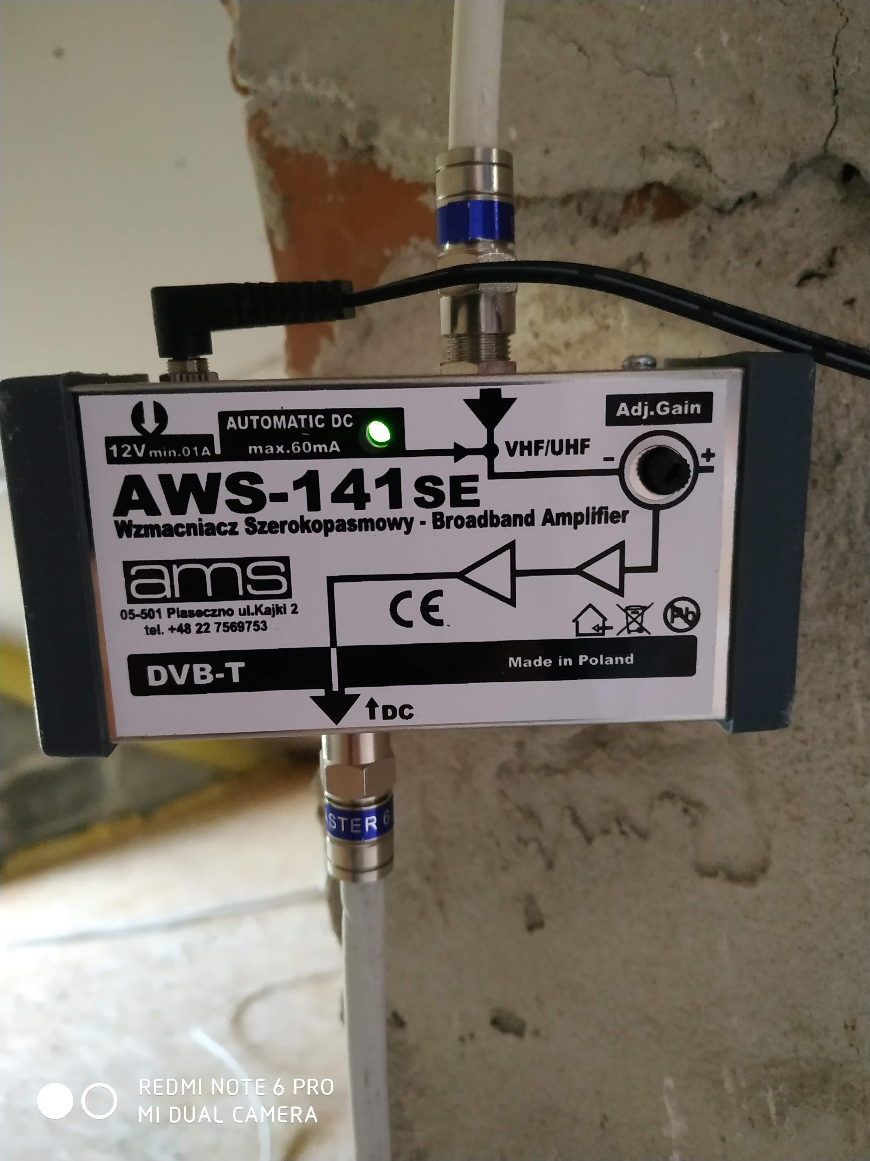

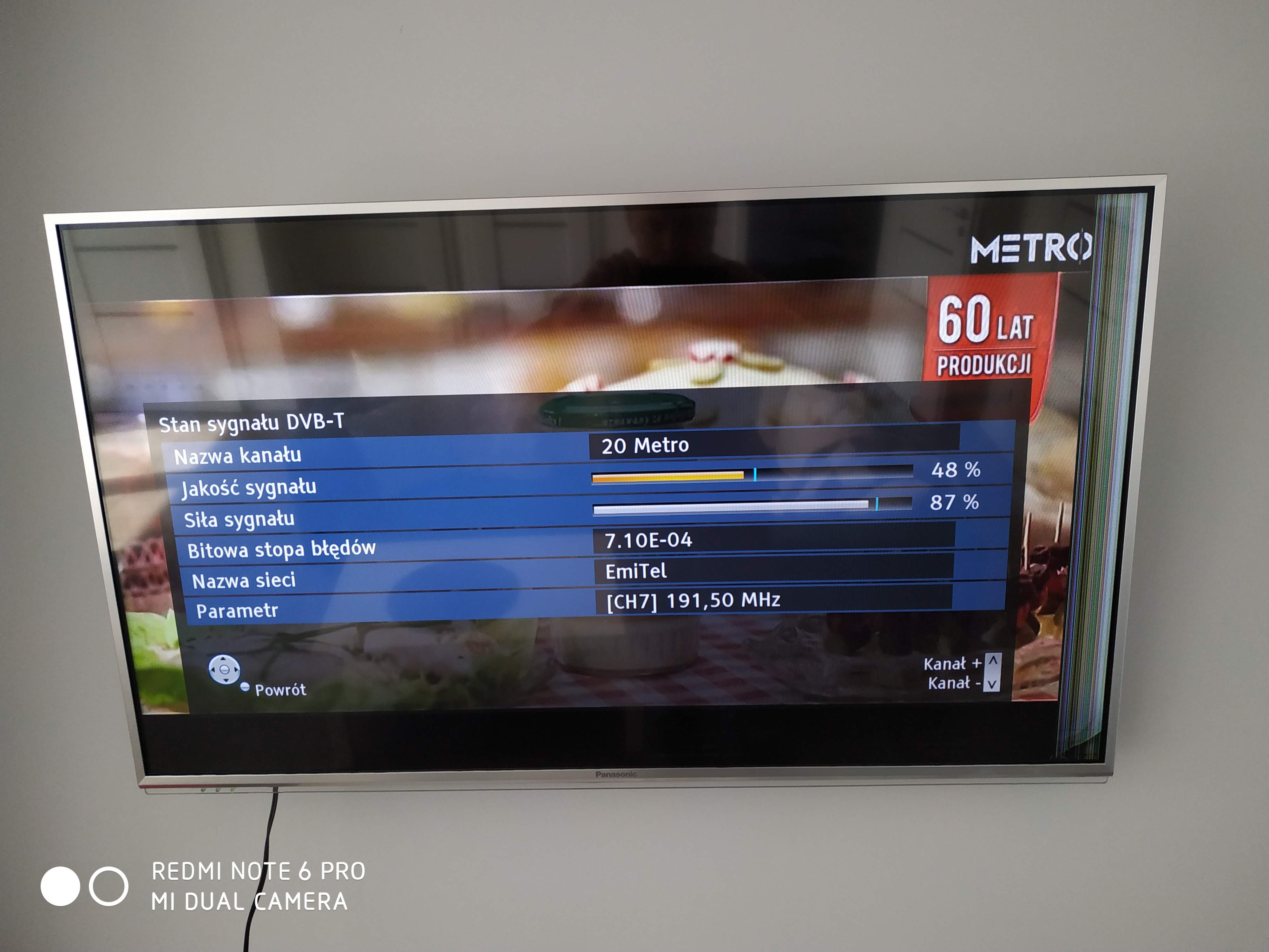

    Witam. mam taki problem:
    Kanały z mux 8 nie działaja poprawnie, tzn sygnał 87% jakość między 45% a 57%.
    Antena GL Combo plus-->wzmacniacz AWS 141 se--->sumator.
    Wszystkie złącza f wymieniłem na kompresyjne i nic to nie dało.
    Przewód k-1000 żyła,ekran,oplot miedź.
    wszystkie pozostałe kanały działają 100/100.
    Nie wiem czy się nie mylę ale mux 8 jest nadawany z pałacu kultury i nauki w warszawie a reszta z wierzy w Łazach. Jestem na granicy zasięgu(chyba)
    Podłączone są 3 telewizory różnych marek ale każdy z osobna również nie działa.
    Antena jest dość wysoko ok 9m.
    Niema raczej po drodze jakichś przeszkód.
    współrzędne domu 51°50'19.9"N 20°39'10.3"E
    Macie jakiś pomysł żeby jednak odpalić te 4 kanały.Może lepsza antena?

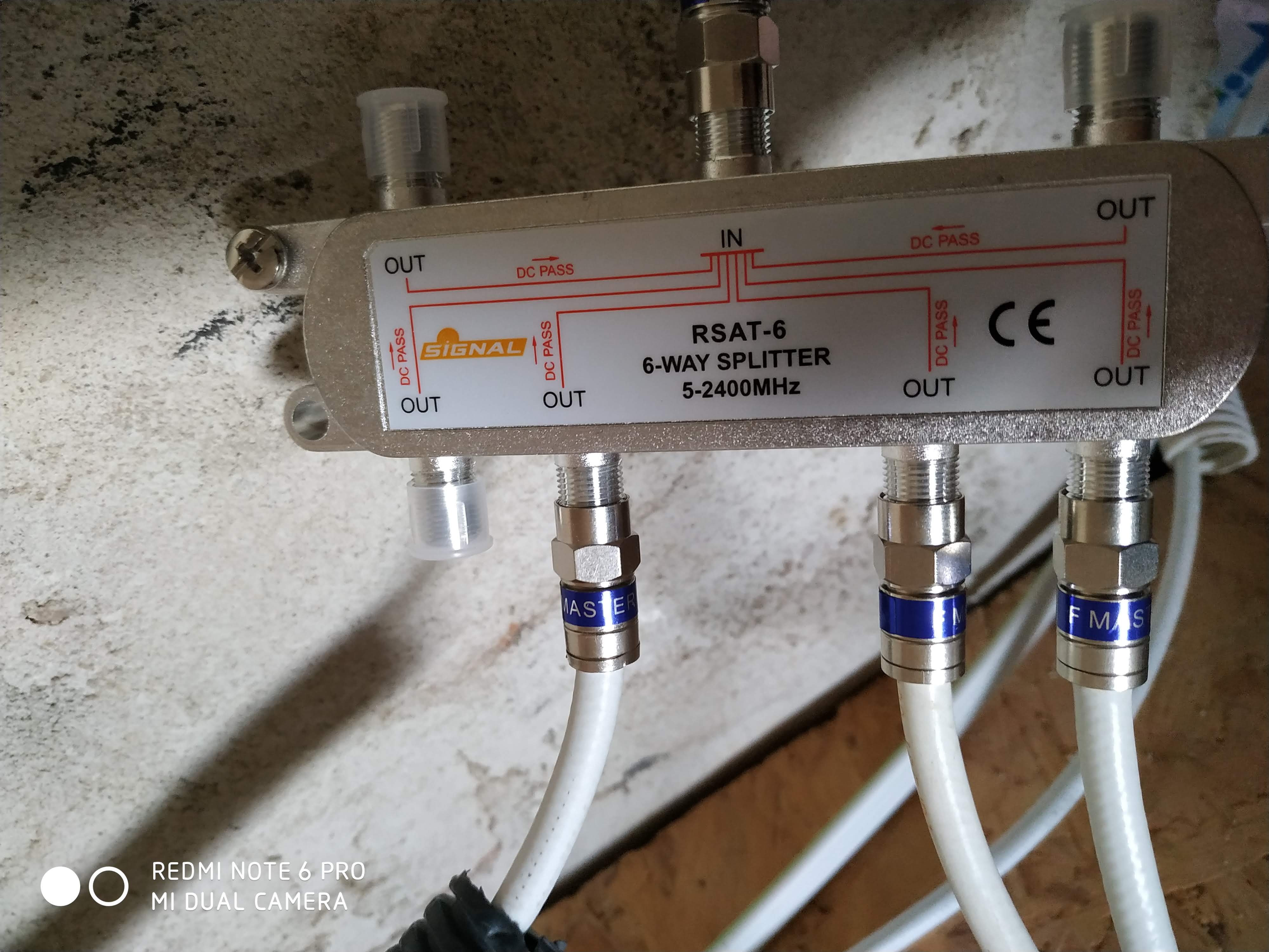

    Od końca zacznę:
    - czemu jest użyty rozdzielacz 1/6 i podłączone tylko 3 przewody do wyjść, i nawet sztucznych obciążeń nie ma?
    - lepiej uzyć wzmacniacza z regulacją oddzielną dla VHF i UHF.
    - kierunek na nadajniki wszystkich MUXów jest wspólny? Polaryzacja jednakowa?
    - Zysk tego rodzaju anten na VHF jest dośc słaby, sugeruję użyć oddzielnych anten i zwrotnicy.

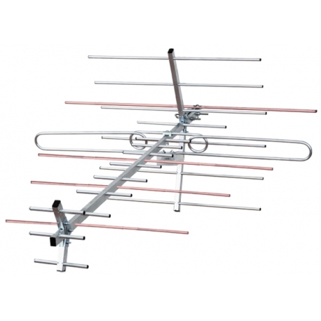

    Moc mała (2kW), dość daleko(ok. 40km) Może taka antena (TTV-combo 5H)lub osobna na VHF? MUX 8 Słaby sygnał.mimo anteny z mux8 i wzmacniacza.

    LeDy napisał:
    Moc mała (2kW)
    Tak było dawniej. Teraz PKiN nadaje z ERP max. 17 kW. Tylko że w kierunku ..
    .. ok. 7 kW.
    Miejsce odbioru jest w zasięgu mux-8 z Kozłowca. Podobna odległość i troszkę większa moc (ok. 9 kW). Profil terenu też chyba troszkę korzystniejszy. W tym wariancie potrzebna dodatkowa antena VHF ustawiona w polaryzacji pionowej.

    Rozdzielacz 1/6 bo taki tylko był w sklepie, zresztą tak samo z anteną i wzmacniaczem, a co ma do rzeczy ilość wyjść rozdzielacza? skoro tv podłączony bezpośrednio do wzmacniacza zachowuje się dokładnie tak samo.
    Splitter 1/3 ma tłumienie sygnału ok. 6 dB, a 1/6 ma ok. 10 dB. Ponadto w każdym wolnym wyjściu rozgałęźnika należy umieścić rezystor obciążeniowy 75 ohm.

    Telkom TELMOR ASR Classic
    Nie ma to najmniejszego sensu. Jest to antena tylko UHF a VHF odbiera jak "dobre warunki" czyli mocny sygnał a ty masz z twoją problem co ma słaby VHF ale ma.
