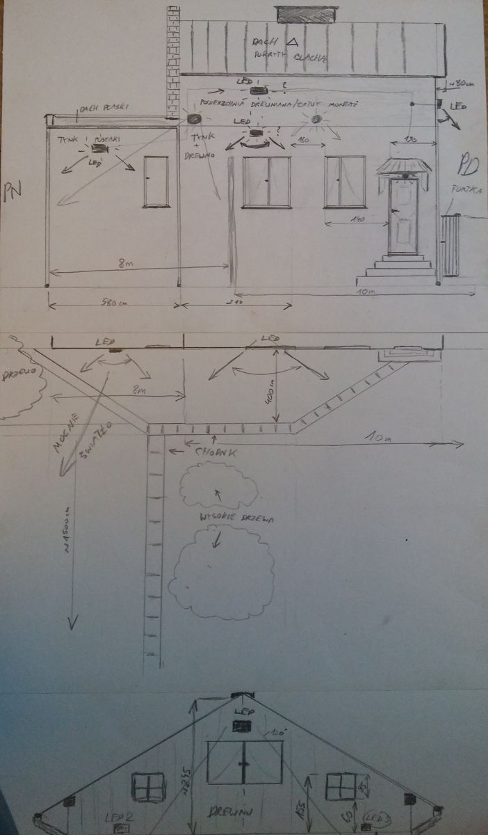

    Chciałbym prosić o pomoc: jak sensownie, w prosty sposób/amatorsko dobrać i połączyć układ z dwóch czujników ruchu PIR i sygnalizatora dźwiękowego, czego mniej więcej szukać. Czujnik ruchu A wykrywa ruch przed domem/pod oknami/wejściem od płaszczyzny ściany, najlepiej obszar 180°, czujnik B wykrywa ruch na dachu płaskim (odległość około 25 m). Sygnalizator — subtelna informacja dźwiękowa, jak dzwonek do drzwi/furtki, zlokalizowany wewnątrz domu. Połączenie przewodowe; zasilanie czujników nie na baterie. Być może czujnik B nie jako PIR, a mikrofalowy, ponieważ dach jest od południa i jest pokryty papą, a nagrzanie mogłoby utrudnić detekcję. Działanie czujników A i B przez całą dobę. W hurtowni Onninen są czujniki, które pewnie byłyby odpowiednie, tylko że nie kupowałem takich urządzeń — trudno mi trochę wyobrazić sobie całość połączenia. Pewnie czujnik ma przewód do zasilania i do transmisji sygnału po wykryciu ruchu. Sygnalizator musiałby mieć dwa wejścia dla czujników. Producent Orno ma takie gotowe zestawy radiowe, ale na baterie, i z komentarzy wynika, że różnie bywa z zasięgiem. Nie ma też sensu kupować od razu drogich urządzeń alarmowych. Miałem nadzieję, aby kupić osobno elementy i samemu to połączyć. Czy w kwestii sygnalizatora/głośnika szukać takiego elementu bardziej w sklepach z elektroniką, jak Giełda Elektroniczna/AVT, jeśli istnieje jeszcze, lub na Allegro? Jeśli potrzebny jest rysunek, to użyję tego z poprzedniego tematu odnośnie lamp LED. Widać na nim ścianę, przed którą będzie wykrywany ruch, i widok na dach płaski. Jego powierzchnia to około 10 m × 8 m. Patrząc od przodu na dom, czujnik ruchu pewnie byłby zamontowany między dwoma kominami, pod wierzchołkiem dachu trójkątnego, i skierowany w dół na powierzchnię dachu płaskiego. Widok na poddasze od południa jest dokładnie taki sam jak na fragmencie na dole rysunku, tylko po obu stronach środkowego okna są kominy. Obszar detekcji musi zaczynać się od ściany z oknem lub po prostu musi obejmować tę ścianę. Na rysunku przez pomyłkę odwrotnie zaznaczyłem północ i południe. Z góry dziękuję za wszelką pomoc.

    Rysunek techniczny domu z zaznaczeniem montażu czujników ruchu i oświetlenia LED

    - Zrób to przewodowo, w całości na 12 V DC: dwie zewnętrzne czujki (A: szerokokątna PIR na elewację; B: dualna PIR+MW na dach) + mały gong 12 V wewnątrz + zasilacz buforowy 12 V.
    - Wyjścia przekaźnikowe czujek połącz „logiką LUB” (sumator diodowy lub dwa przekaźniki) – zadziała A lub B → krótki dźwięk.
    - Na dach w nasłonecznieniu unikaj samego PIR; użyj dualnej (PIR+mikrofala), najlepiej o charakterystyce „kurtyna/skośna” i z regulacją zasięgu.
    - Jeśli chcesz wiedzieć skąd przyszedł sygnał: zastosuj 2 tony (dwa małe gongi) albo 2‑kanałowy moduł przekaźnikowy i gong z dwoma wejściami/melodiami.
    Poniżej propozycja kompletnego, prosta w montażu i pewna w eksploatacji.

    2) Rozmieszczenie i ustawienia (na bazie Twojego szkicu)
    - Czujka A: elewacja nad oknami/wejściem, wysokość 2,2–2,7 m, lekko w dół (10–15°). Unikaj „widoku” na ulicę/chodnik poza posesją – PIR lubi łapać przechodniów, auta, psy.
    - Czujka B: pod szczytem, osiowo do dachu, ostro w dół (tak, by zaczynała „widzieć” od samej krawędzi dachu; to ważne w Twoim wymaganiu „od ściany z oknem”). Zasięg ustaw na 10–15 m; pole nie powinno „wychodzić” poza dach.
    - MW potrafi „przeświecić” cienkie materiały – upewnij się, że nie patrzy w stronę komina/wnętrza poddasza przez szczeliny.
    - Czas podtrzymania (TIME) dla obu: 1–3 s, LUX maks. (praca całą dobę), czułość startowo na „średnio”; potem testy i korekty.
