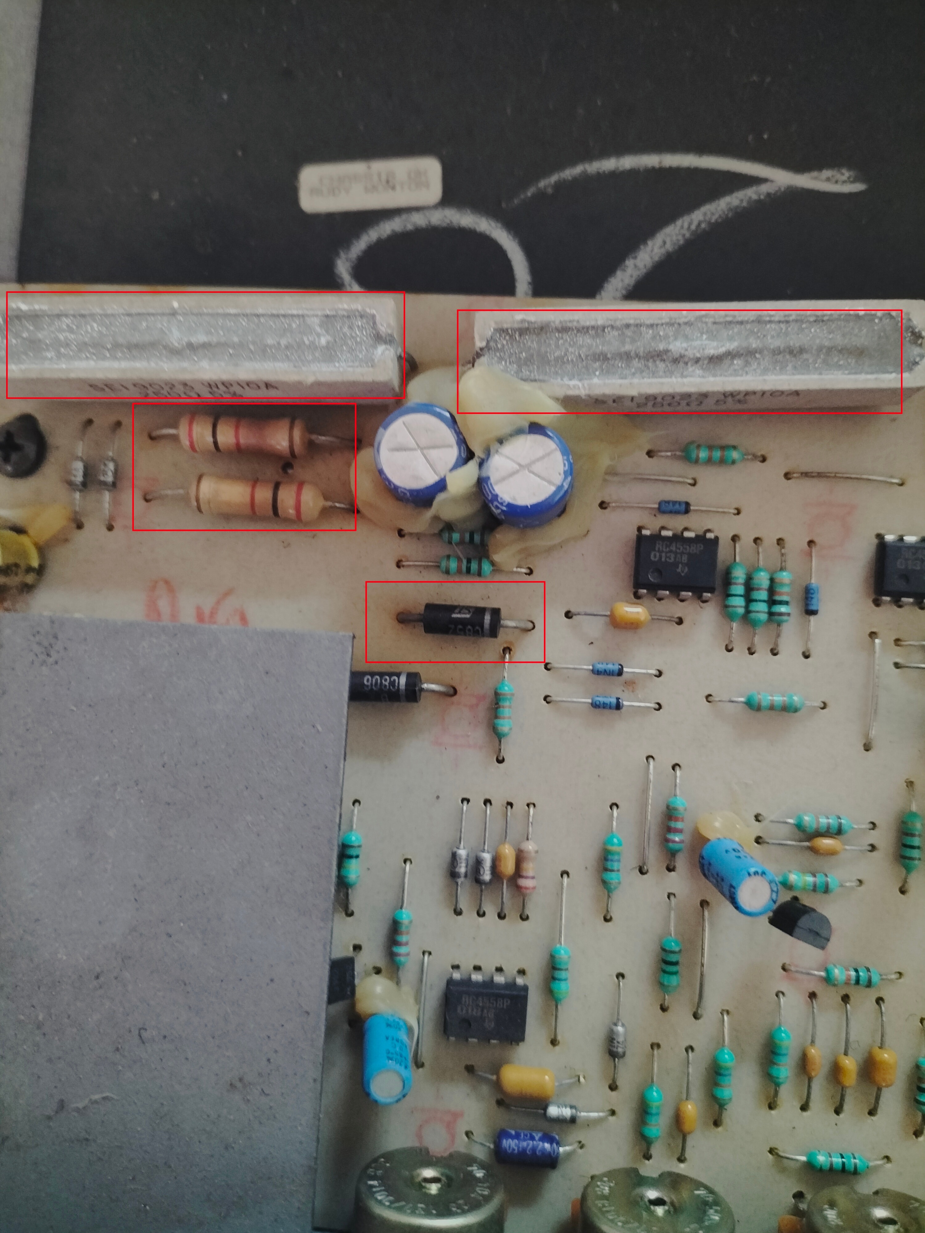

    Wzmacniacz gitarowy CRATE G80XL- trzeszczy, grzeją się elementy.
    W moje ręce trafi uszkodzony wzmacniacz gitarowy.
    Wzmacniacz trzeszczy, nie reaguje na regulację głośności, grzeją się w nim rezystory pokazane w załączniku.
    Ponieważ płytka nie jest opisana i nie posiadam schematu proszę o pomoc w naprowadzeniu na źródło usterki.
    Jeżeli ktoś posiada serwisówkę lub schemat będę bardzo wdzięczny.CRATE G80XL – wzmacniacz trzeszczy, brak reakcji na głośność, grzejące się rezystoryCRATE.jpg (2.41 MB)Musisz być zalogowany, aby pobrać ten załącznik.
    Mała edycja, gdyż zdobyłem schemat.
    Wg mnie grzeją się rezystory z sekcji zasilacza.
    CRATE G80XL – wzmacniacz trzeszczy, brak reakcji na głośność, grzejące się rezystoryZrzut ekra...153323.png (38.24 kB)Musisz być zalogowany, aby pobrać ten załącznik.
    oraz rezystory 2k z selektora kanałów.
    CRATE G80XL – wzmacniacz trzeszczy, brak reakcji na głośność, grzejące się rezystoryZrzut ekra...153357.png (91.38 kB)Musisz być zalogowany, aby pobrać ten załącznik.
    Jednakże nie znajduję przyczyny takiego stanu rzeczy. Napięcia na diodach zenera lekko odbiegają od normy.
    Ktoś ma jakiś pomysł?

    Sprawdzałeś, czy są jakieś zwarcia? Bo opisana sytuacja na to wskazuje :)

    Sprawdź napięcia zasilacza i na diodach Zenera 1N746.
    Na diodach powinno być po 3,3V a w zasilaczu wg schematu.

    Ja jednej z diod, tej na płytce umieszczonej po prawej jest 3V3, na drugiej(umieszczonej po lewek) zaś 0,24V.

    No to albo dioda,zwarta albo rezystor R63 uszkodzony - przerwa.

    Sprawdziłem diodę i rezystor, są ok.
    Wrzucam pełny schemat, może ktoś podpowie co należy sprawdzać dalej.

    Jakie masz napięcia tam gdzie powinno być +/-15V?

    Zmierz też spadek napięcia na R108 i R109. Spadek!

    W miejscu , w którym powinno być 15 i -15 mam 16,2 i -16,4.
    Pomiar na rezystorach 108 i 109 odpowiednio 7,37 i -7,34.

    Jak jest +/- 16 tam gdzie ma być 15, a na R108,109 spadek ponad 7V?
    Nic się tu nie zgadza.
    Jakie są napięcia zasilające wzmacniaczy operacyjnych?
    Zmierz na wzmacniaczu np 4558.

    Na 4558 napięcia wyglądają następująco względem masy:
    8 noga- 16,1V
    4 noga- -15,4V.
    Siedem 7 mierzyłem bezpośrednio na rezystorach 108 i 109, być może nie tak to się robi....

    Zmierz i na tym schemacie zasilacza zapisz pomiary wszystkich sześciu napięć.
    Jeśli doprowadzisz sygnał do wejscia LINE IN to też trzeszczy?
    Niekoniecznie. Może być SW1 zamknięty i będzie taki sam efekt.
