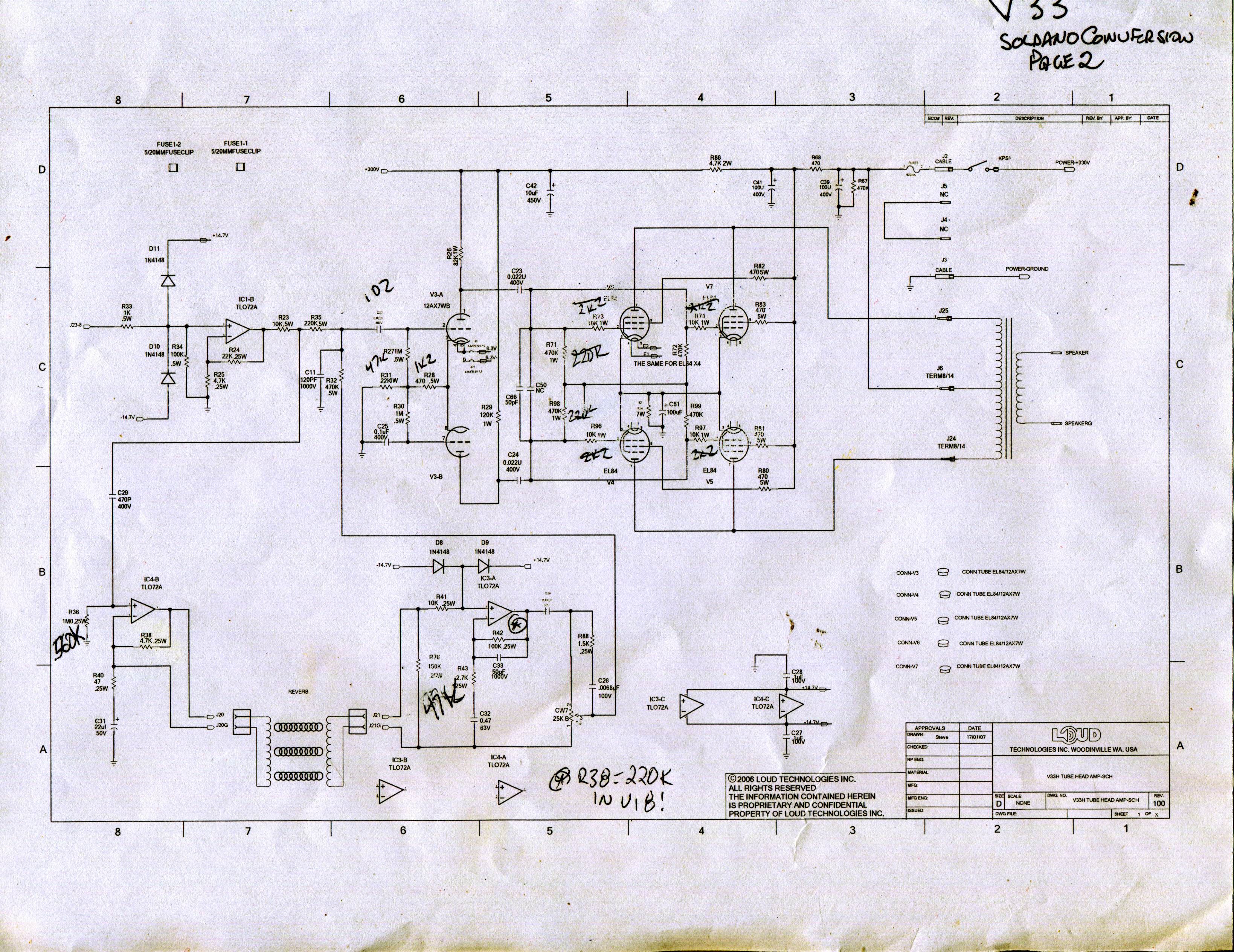

    Grałem pierwszą próbę na nowym Crate V33h
    Po 2 godzinach grania kontrolka działania wzmacniacza zaczęła zapalać się i gasnąć i jednocześnie we wzmacniaczu pojawiał się dźwięk i cichnął. Wszystko działo się płynnie - sinusoidalnie.
    Po wyłączeniu wzmacniacza i włączeniu z powrotem mam wrażenie, że dioda działania pieca świeci jaśniej, ale piec nie wydaje z siebie dźwięku. W kolumnie nawet nie ma szumu, buczenia - tak jakby wzmacniacz był wyłączony.
    Mogę tylko powiedzieć, że wszystkie lampy mocy się świecą równomiernie.
    Czy może ktoś coś podpowiedzieć? Co to mogło się stać?

    Patrząc na schemat tego wzmacniacza, zamieszczony poniżej.
    [CRATE V33h] Wzmacniacz rzestał działać w czasie pierwszej próby
    Na początek sprawdź bezpieczniki.
    Potem stabilizator Q6 7912 dalej układ sterowania przekaźnikami. Sprawdź również dokąd dochodzi sygnał z wejścia. Po otwarciu wzmacniacza oceń, czy jakiś element nie uległ przepaleniu.
    Uważaj na wysokie napięcie!
