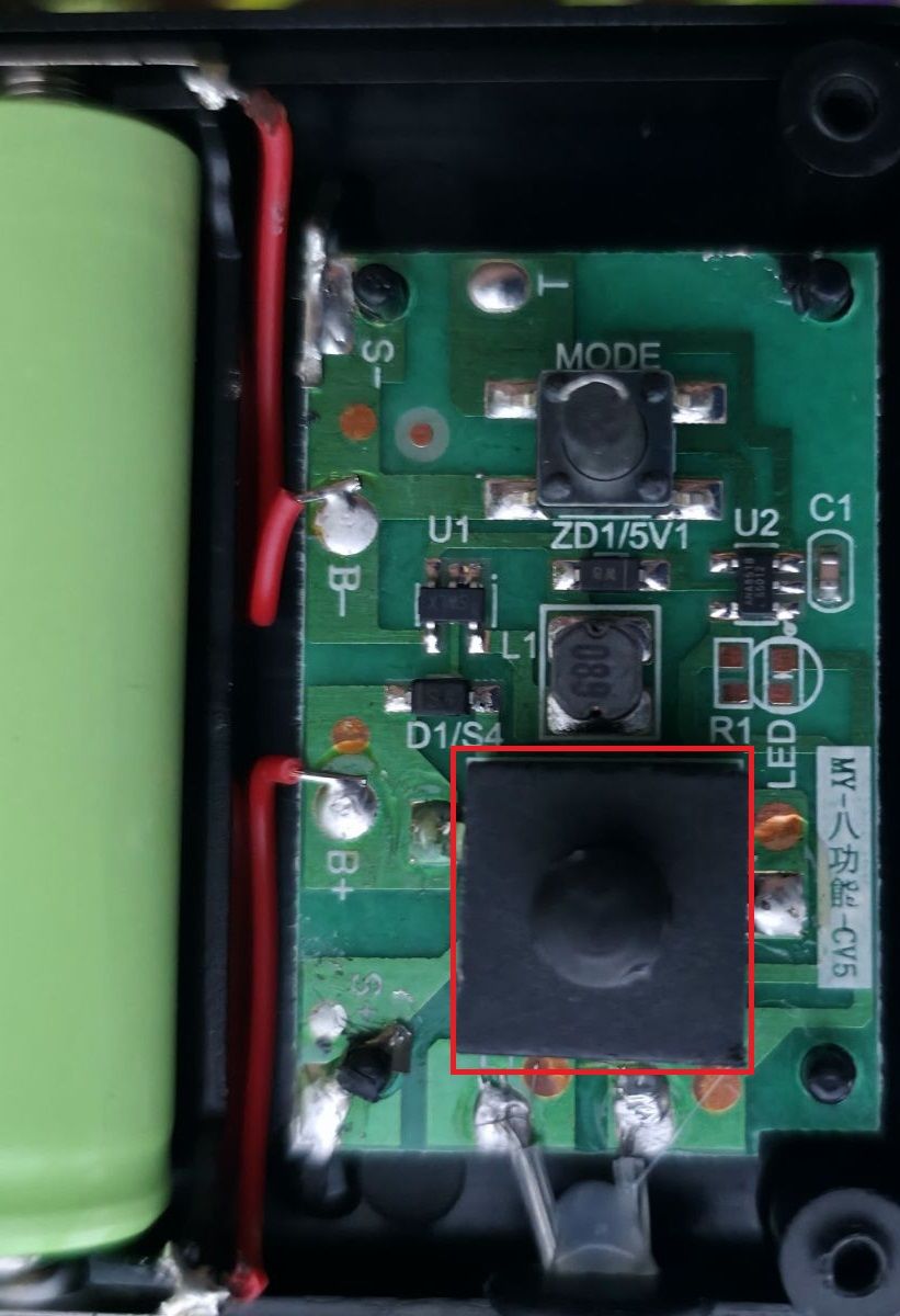

    Czy da się zmienić na stałe światło, bo każdego wieczoru ze stałego światła zmienia się na mruganie
    Zbliżenie na płytkę drukowaną solarnej lampy LED z przyciskami i akumulatorem
    AI: Jaki to dokładnie model lub typ tej lampy LED, która miga?
    Nie znam, tylko według obrazu
    AI: Jak masz podłączone to światło – przez zwykły włącznik, czujnik ruchu, ściemniacz czy coś innego?
    Przez solar.

    dida1999 napisał:
    Czy da się zmienić na stałe swiatlo bo każdy wieczór z stałego swiatla zmienia sie na mruganie
    Czy takie zachowanie było od nowości, czy pojawiło się po jakimś czasie?

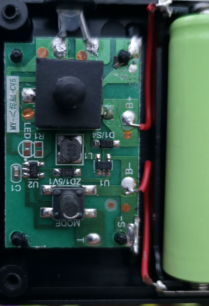

    Czy płytka PCB posiada jakieś elementy elektroniczne po drugiej jej stronie cy nie? Zrób zdjęcie drugiej strony i pokaż...
    Czy przycisk "mode" jest sprawny i działa? Opisz dokładniej ile trwa stałe świecenie i po jakim czasie zmienia się na mruganie i ile czasu trwa mruganie? I co potem? Czy tak było od nowości tego urządzenia? Ten przycisk "mode" jest typu monostabilnego jak np. przycisk dzwonkowy czy typu bistabilnego? Ile trybów świecenia oferuje ten przycisk i opisz dokładnie działanie każdego trybu... Według Ciebie co to jest ten element czarny kwadratowy z czarnym kółkiem na środku?
    Widok płytki PCB z przyciskiem MODE, cewką, elementami SMD i baterią litową
    Co to jest za element 2-pinowy wlutowany poniżej zaznaczonego na czerwono kwadratu? Potrafisz określić czy opisać co to jest czy to np. dioda LED czy jakiś czujnik światła (fotorezystor)?
    Zrób zdjęcie ponownie tak, aby były czytelne wszystkie napisy na elementach U1, U2 oraz D1. Czy to urządzenie posiada jakąś metkę z zewnątrz na obudowie? Czy możesz pokazać widok ogólny z kilku stron tego urządzenia?
    Czy masz jakieś podobne do C1 kondensatory SMD i możesz podłączyć równolegle jakiś do C1 i opisać działanie układu czy zmieniła się częstotliwość migania i jak pod wpływem zmiany pojemności C1?
