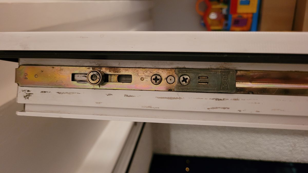

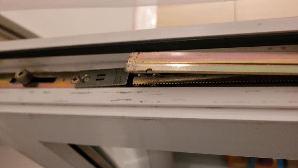

    Mierzyłem się ostatnio z problemem kręcącej się w kółko klamki od okna balkonowego Aubi (~2000 r.). Wymieniłem kasetę zasuwnicy, co rozwiązało ten problem. Wymianę przeprowadziłem w taki sposób, że po odkręceniu śrubek listwy u góry odpiąłem listwę z ząbkami od górnej listwy - nie wyjmowałem jednak całej listwy, tzn. nie rozpinałem jej od dołu okna.
    Po złożeniu wszystkiego do kupy lufcik otwiera się prawidłowo, mikrowentylacja oraz drzwi na oścież także, ale mimo że drzwi domykają się szczelnie, to klamka pozostaje w pozycji 45° (sama kaseta działa w pełnym zakresie). Dzieje się to dlatego, że zamykając drzwi, górny rygiel dochodzi tylko do 80% wysokości i stawia opór. Gdybym nie miał wkręconych śrubek, to górna część listwy podniosłaby się (cała listwa zaznaczona na żółto, nie tylko wewnętrzny mechanizm, który jakby się nie mieścił w obudowie).
    Widok mechanizmu zasuwnicy okiennej Aubi z widocznymi śrubami i prowadnicą.
    Zbliżenie na uszkodzone okucie okna balkonowego z widoczną zębatką listwy
    Myślę więc, że połączenie ząbki-górna listwa jest złożone źle, pomimo że zarówno rygle listwy bocznej, jak i górnej listwy były ustawione w tej samej linii (rygle równo po środku, gdy okno jest otwarte), a od dołu listwa nie była odpinana. Nie wiem, czy szukam problemu w dobrym miejscu.
    (PS. Przepraszam za obrócone zdjęcia :))

    Może kaseta minimalnie różni się od tej, co była, i wychodzi taka różnica.

    Wydaje mi się, że stara i nowa były identyczne. Przełożyłem nawet stare kółko do nowej obudowy - bez zmian.

    Przy otwartym skrzydle da się obrócić klamkę do końca?

    Nie, nie da się przekręcić ani na otwartym, ani na zamkniętym skrzydle.
    Natomiast jeśli górna listwa nie byłaby dokręcona śrubkami, to przy otwartym skrzydle klamka przekręciłaby się do końca, ale górna listwa uniosłaby się do góry (tak jakby była wypychana przez mechanizm).

    Jeżeli wszystkie rygle są faktycznie na środku, to wpuść po kilka kropel oleju pod wszystkie ruchome elementy i spróbuj rozruszać okucie na otwartym skrzydle. Tylko nie olej jadalny!

    Problem nierozwiązany. Klamka pozostała bez zmian.
