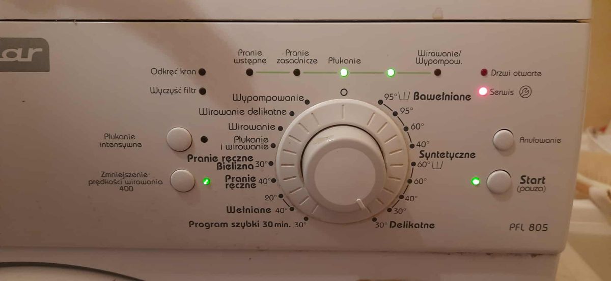

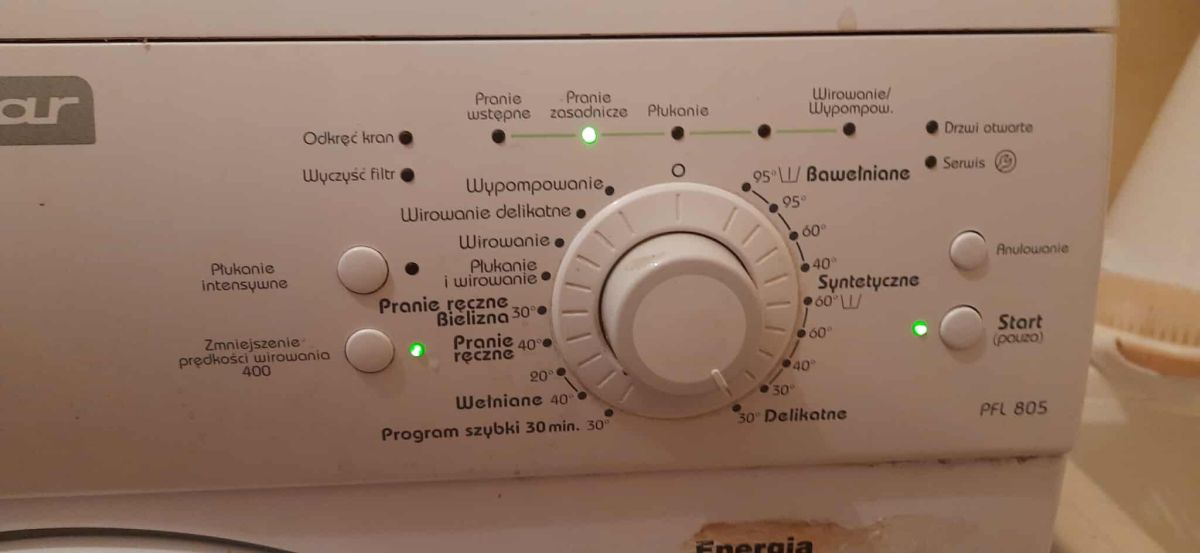

    >>21691829 Zatrzymała się w trakcie płukania i tym samym nie wypompowała wody. Wcześniej stawała pralka nawet przed płukaniem.

    Bo szczotki lub jedna z nich traci kontakt z komutatorem a raz na jakiś czas i go odzyskuje. Błąd F06 mówi o pracy silnika i teoretycznie przyczyną może być też tachoprądniczka silnika, ale raczej miałbyś inne objawy no chyba że cewka traci rezystancję, ale jeżeli nigdy nie robiłeś wymiany szczotek w tej pralce to przyczyną za pewne będą szczotki. Dalsze pytania możesz zadawać po demontażu silnika. Chyba że po prostu wzywasz serwisanta i zamykasz swój temat na forum. Tu masz przykład szczotek i podane wymiary i takie musisz zrobić po wyjęciu z silnika szczotki: https://expertagd.pl/szczotki-weglowe-bosch-5x12-5x35-00154740
