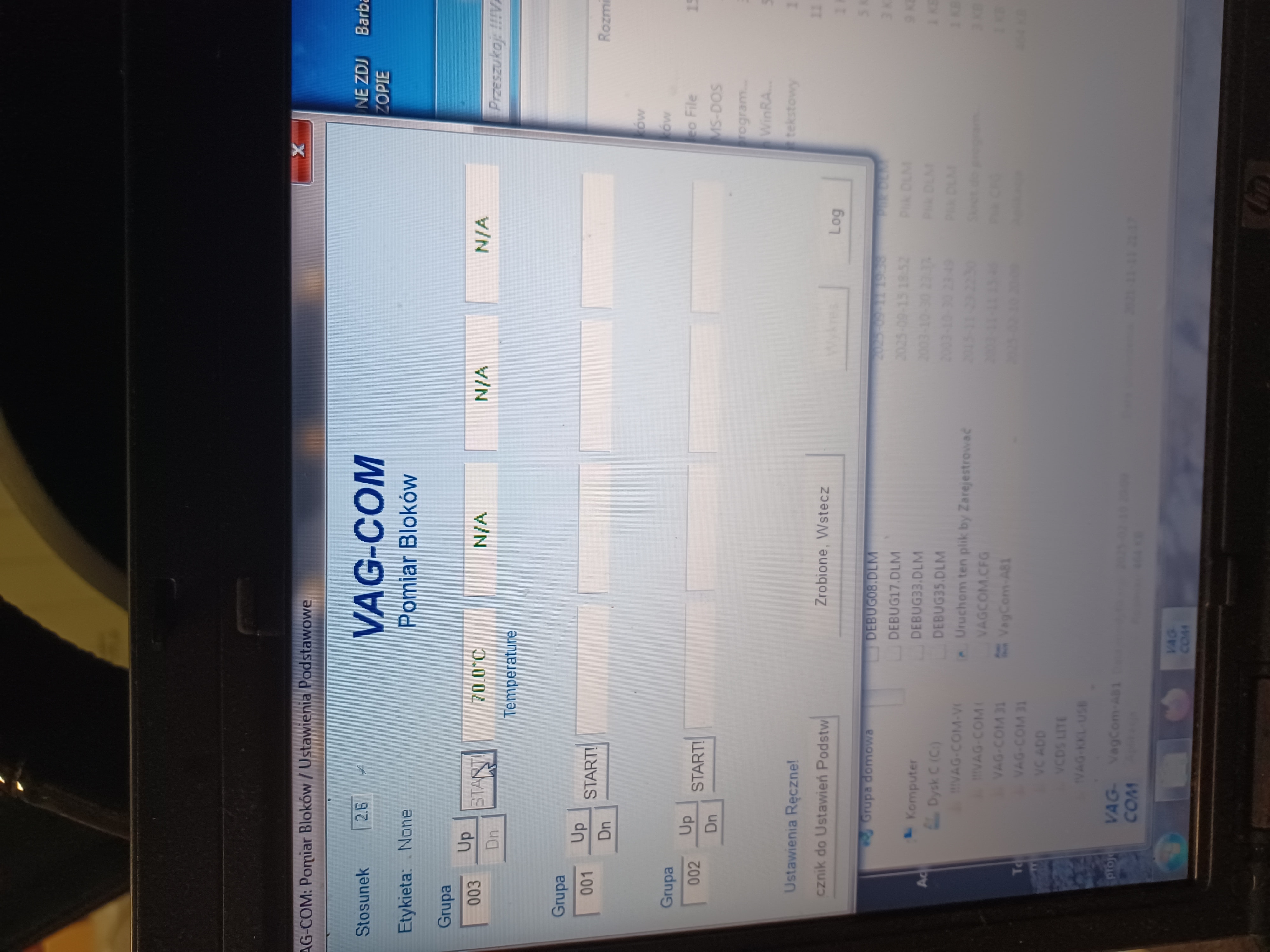

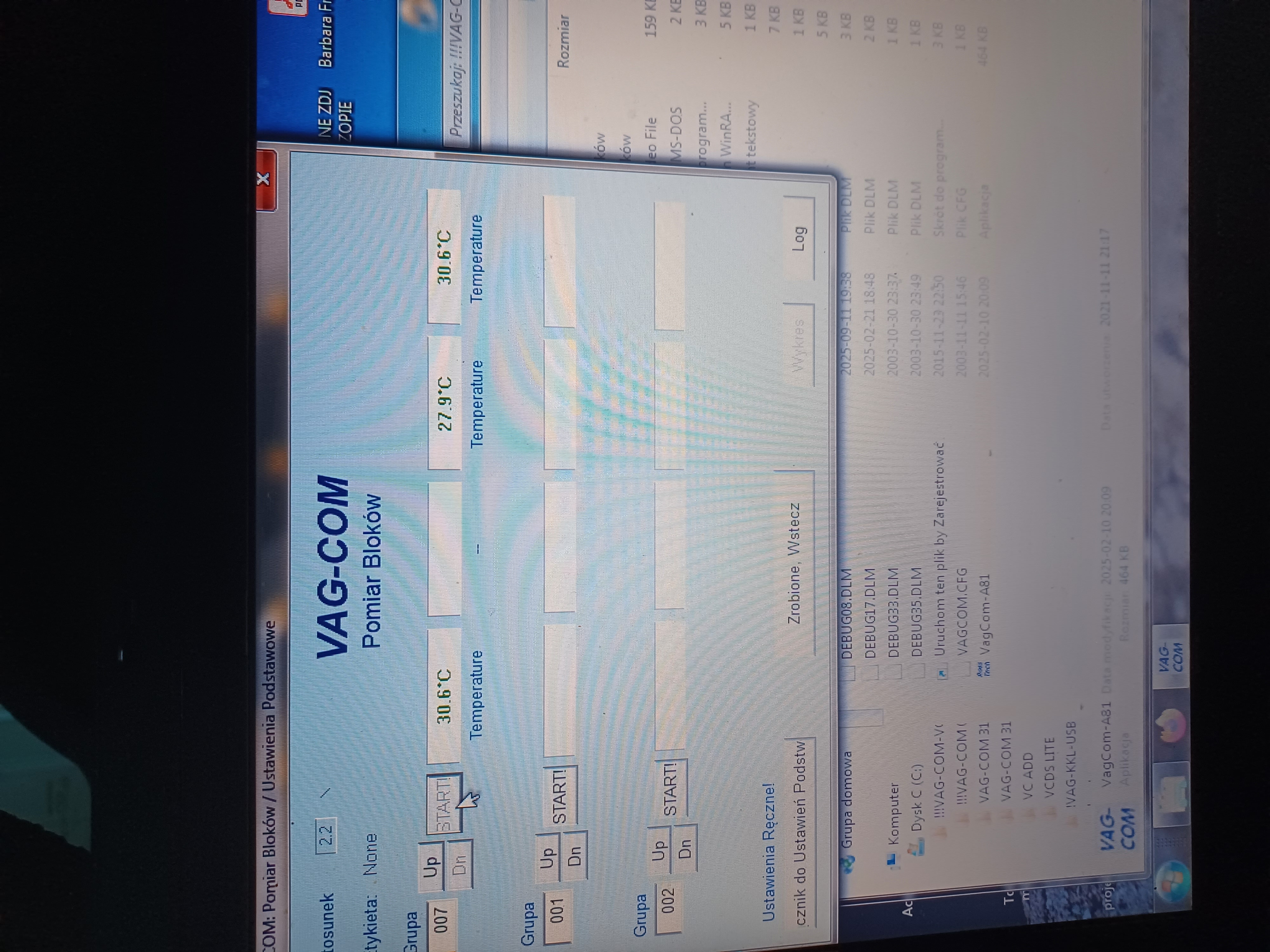

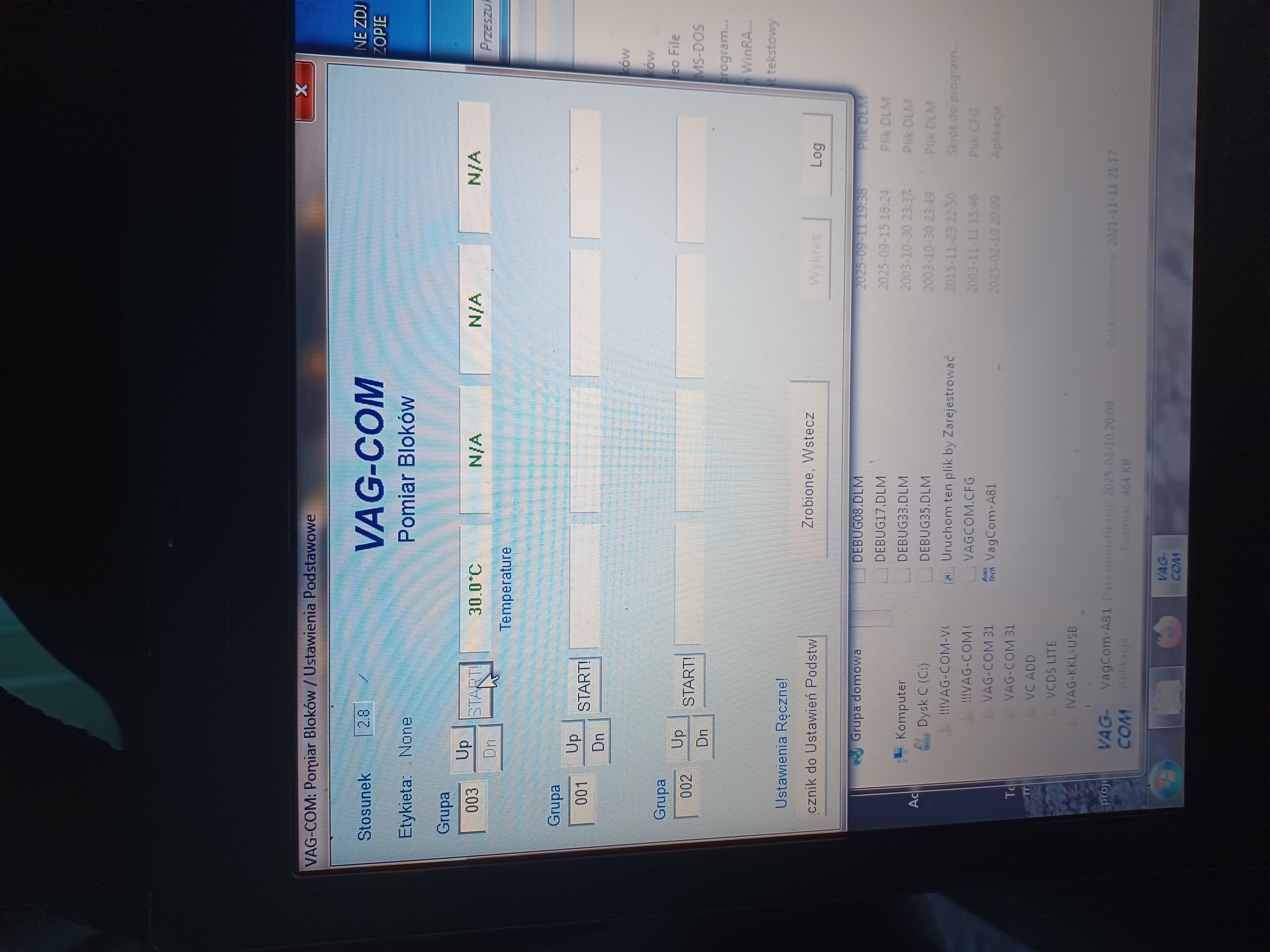

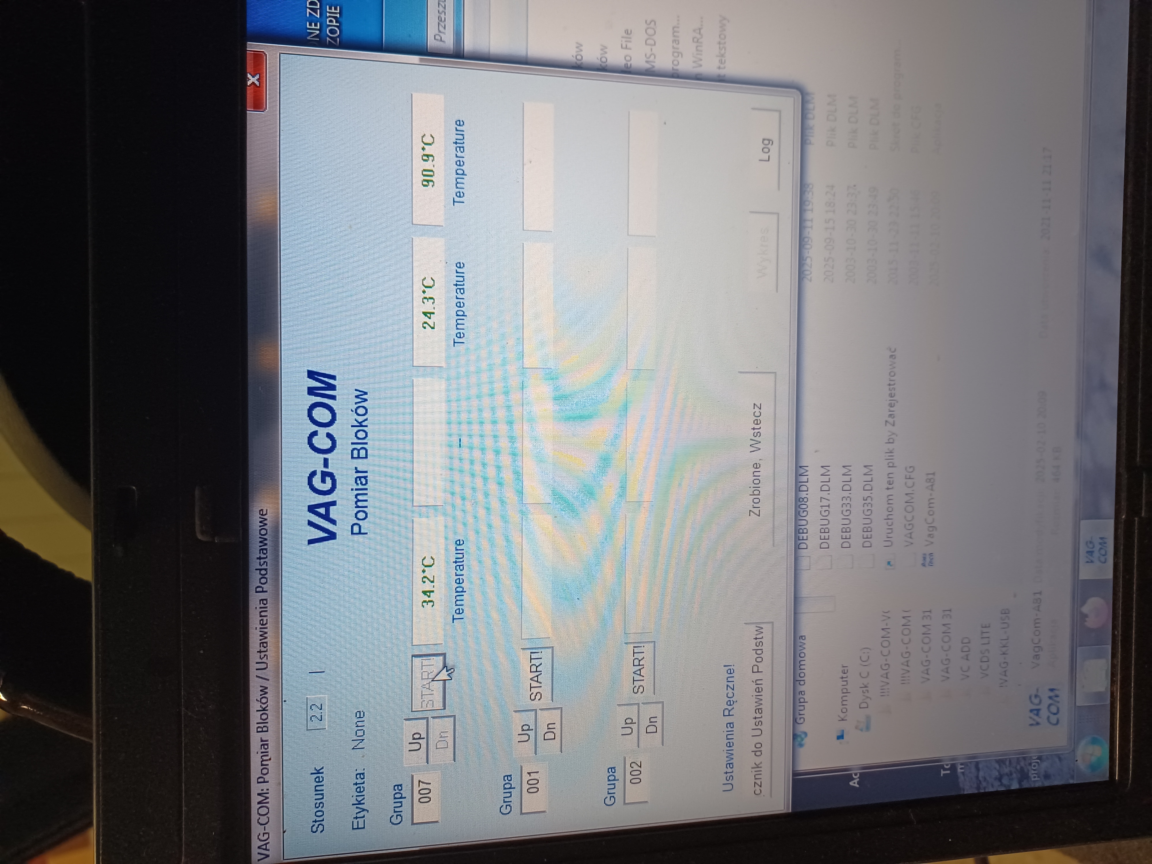

    Sprawdziłem wskazania VAGiem i chyba wygląda to na czujnik.
    W załącznikach kolejno:
    zdjęcie nr 1:
    wskazania czujnika G62 (silnik) na zimnym silniku (30,0°C)
    zdjęcie nr 2:
    wskazania czujnika G2 (deska) na zimnym silniku (30,6°C)
    Widać że temperatura jest praktycznie taka sama, czyli wszystko ok.
    zdjęcie nr 3:
    wskazania czujnika G62 (silnik) na ciepłym silniku (90°C) - czyli tak jak powinno być.
    zdjęcie nr 4:
    wskazania czujnika G2 (deska) na ciepłym silniku (70°C) - czyli mamy widoczny rozjazd we wskazaniach. Dodam że na analogowym zegarze na desce też pokazuje 70°C.
    Oczywiście błąd
    00522 - Engine Coolant Temperature Sensor (G62)
    jest cały czas obecny
    Czyli wychodzi na to, że czujnik jest jakiś walnięty i trzeba by go zmienić. Bardzo proszę jeszcze o opinię kogoś mądrzejszego, bo sam jestem zielony w tym temacie. Bo nie wiem czy z tych danych które tu sobie dostarczyłem wyciągnąłem dobre wnioski?
