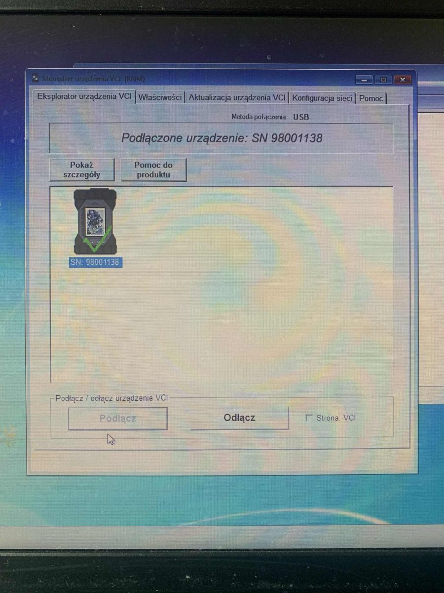

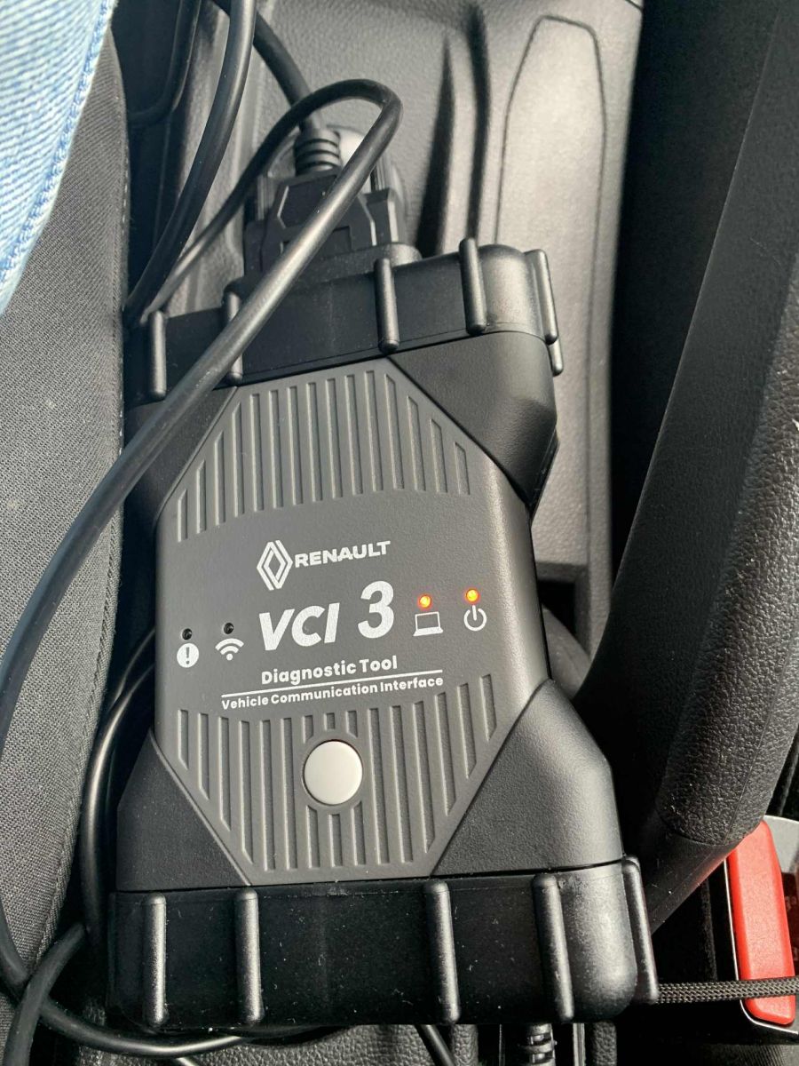

    Mam problem z kablem sondy CanClip VCI3.

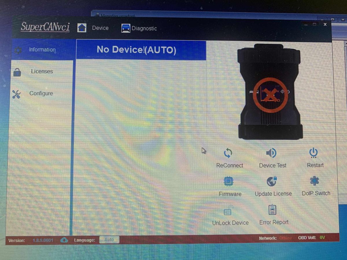

    Mianowicie: gdy wpinam się do auta, Clip v237 nie wyświetla mi przycisku "test kalkulatorów" itp. Mam wrażenie, że Clip jest w trybie DEMO i nie widzi sondy.
    Na laptopie mam:

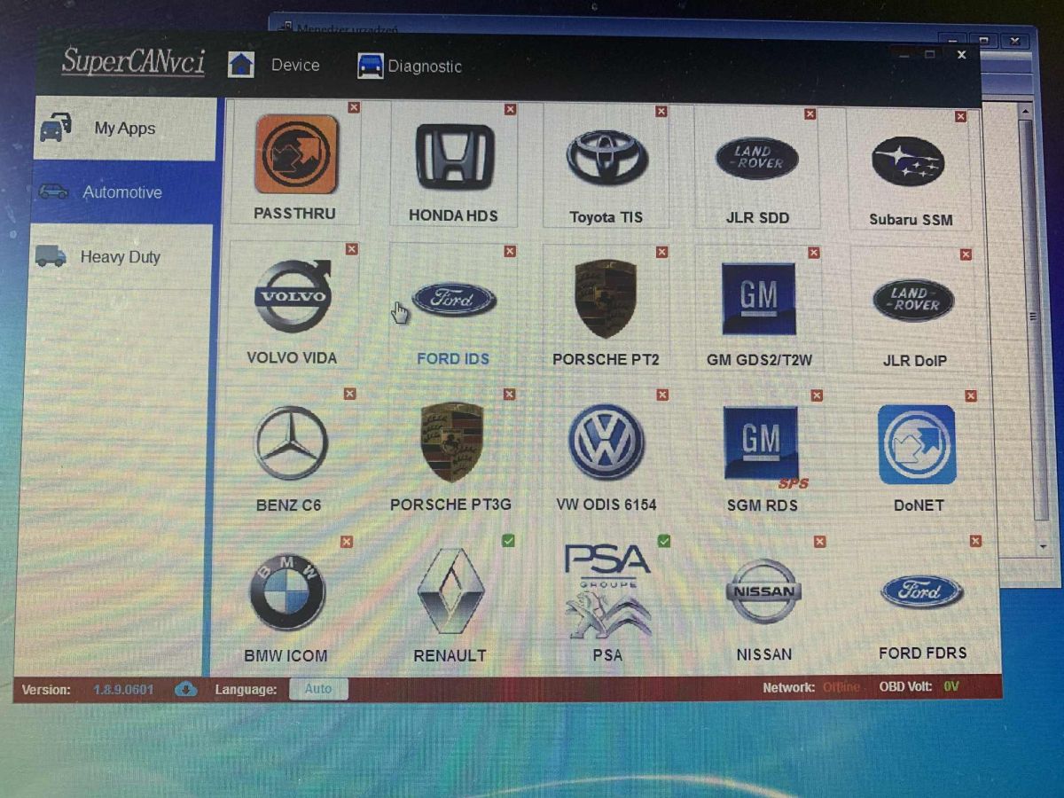

    Super CAN VCI (wersja 1.9.0.0709) - ten program nie widzi sondy, pomimo zainstalowanych sterowników dla Renault.
    VCI Manager (Bosch VCI Software RNM wersja 9.0.1422.248) - ten program widzi sondę.
    Clip v237 - ten program, pomimo aktywacji, nie wyświetla przycisków.

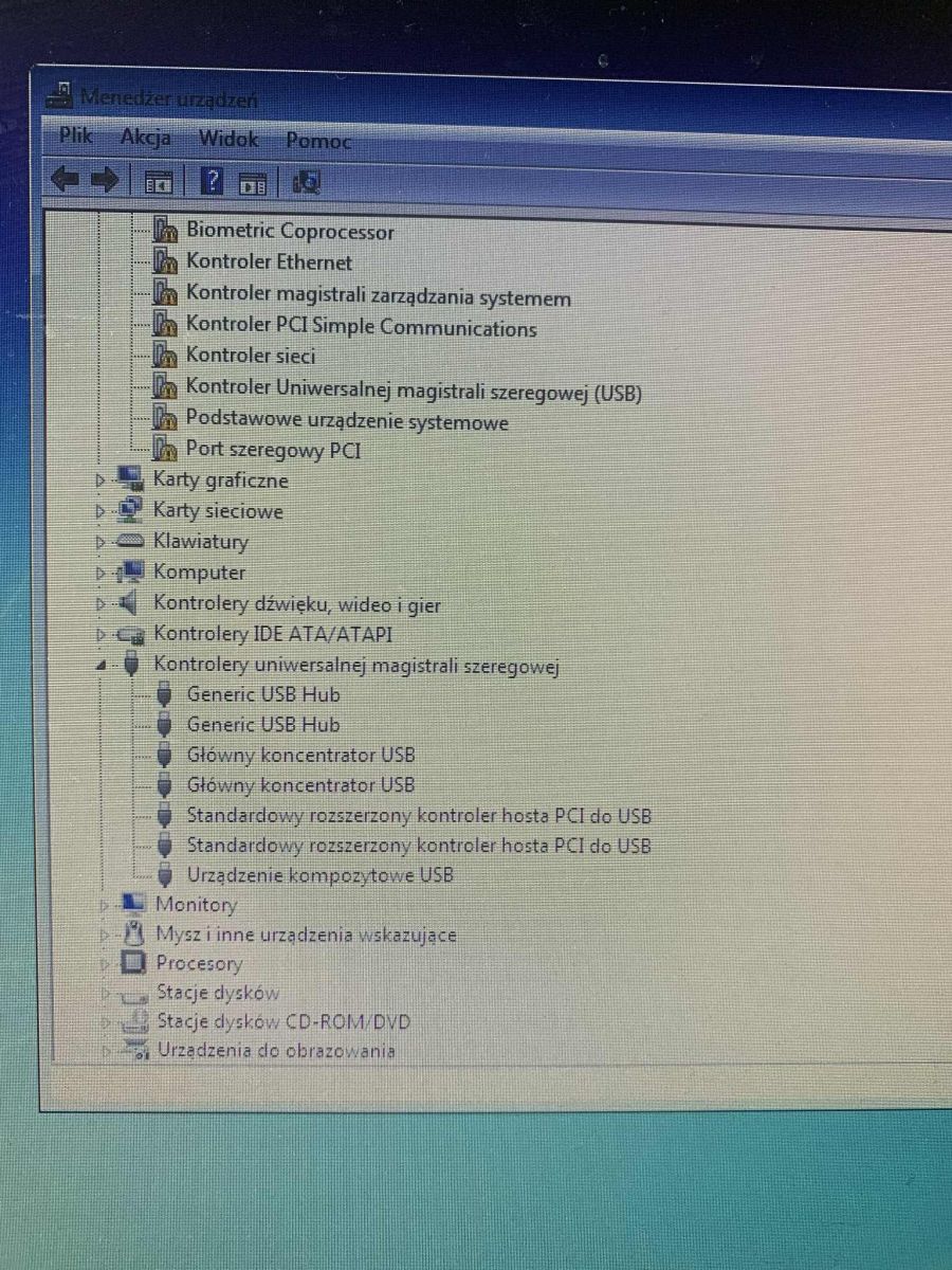

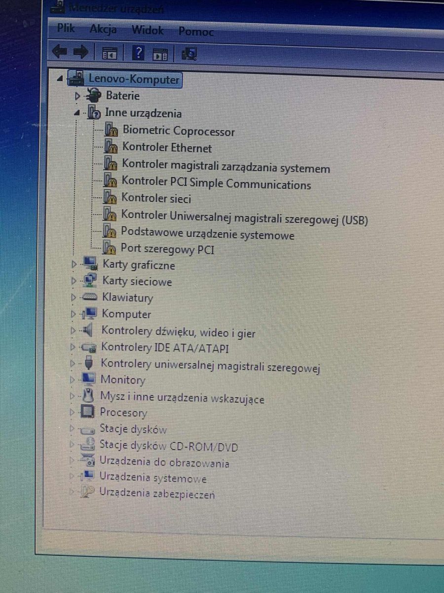

    Zauważyłem, że gdy wchodzę do Menedżera urządzeń, komputer nie widzi sondy. Powinna się wyświetlać w węźle Porty COM i LPT, tymczasem nigdzie jej nie ma.
    Na laptopie mam jeden dysk i wydzieliłem na nim dwie partycje. Na jednej partycji Windows 10 64-bit, na drugiej Windows 7 32-bit; na obu systemach ten sam problem.
    Czy ktoś wie, co może być nie tak? Dlaczego komputer nie widzi sondy i dlaczego nie mogę zdiagnozować samochodu?

    Interfejs diagnostyczny Renault VCI 3 z podłączonymi kablami i świecącymi diodami.
    AI: Czy Twój interfejs VCI3 jest oryginalny, czy jest to klon?
    Klon
    AI: Czy próbowałeś podłączyć sondę do innego komputera lub laptopa, żeby sprawdzić, czy tam jest wykrywana?
    Tak, wszędzie to samo
