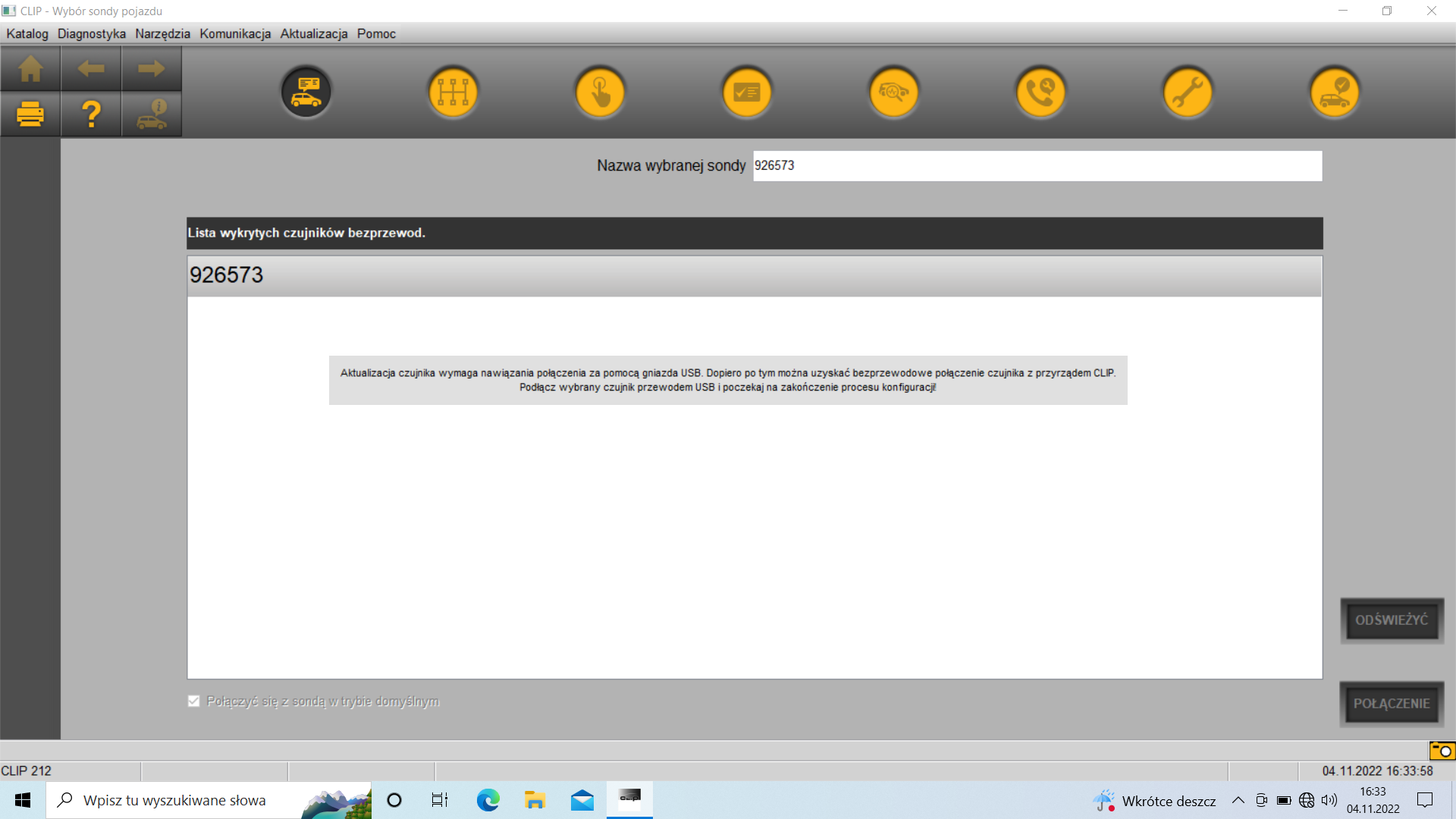

    Witam. Zainstalowałem oprogramowanie Renault clip 212v i chciałem połączyć się z samochodem lecz program nie widzi sondy która jest podłączona poprzez USB. Program
    zainstalowałem na windows 10, program widzi sondę poprzez bluetooth, w ten czas chce abym podłączył go pod port usb, gdyż chce go skonfigurować. Dodaję zdjęcia jak system windows wykrył sondę oraz co się dzieje w programie Clip. Proszę o pomoc i pozdrawiam. Clip Renault nie widzi sondy. - Renault Can Clip nie widzi sondy. Clip Renault nie widzi sondy. - Renault Can Clip nie widzi sondy. Clip Renault nie widzi sondy. - Renault Can Clip nie widzi sondy.

    Właśnie powód jest taki że nie widzi go z pozycji USB, a z bluetooth już tak, jak wyłączam w laptopie bluetooth to w ogóle nie wykrywa sondy.

    mam laptopa z windows 7 tylko niestety z systemem 64 bity i ta w ogóle nie znajduje sterowników od sondy, pisze że nieznane urządzenie. próbowałem instalować pliki poprzez menadżera urządzeń te co znajdują sie na płycie ale niestety nie widzi ich. Wydaje mi się, że może system źle zainstalował sobie sondę i dlatego jej program nie widzi.

    Z czego wyczytałem to podczas podłączenia sondy do samochodu i do komputera powinny świecić 4 diody zielona i czerwona z napisem ISO oraz zielona i czerwona z napisem CAN, lecz u mnie po podłączeniu świecą tylko 2 diody ISO a 2 diody CAN już nie więc wnioskuję że może być uszkodzona sonda :( . Czy ktoś może mi powiedzieć czy tak powinno być, oraz czy jest ktoś kto się zna na budowie sondy i mógłby mi to sprawdzić.

    Witam. Problem występował w wersji zainstalowanego systemu. System jaki był zainstalowany był 64 bity a powinien być 32 bity. Pozdrawiam
