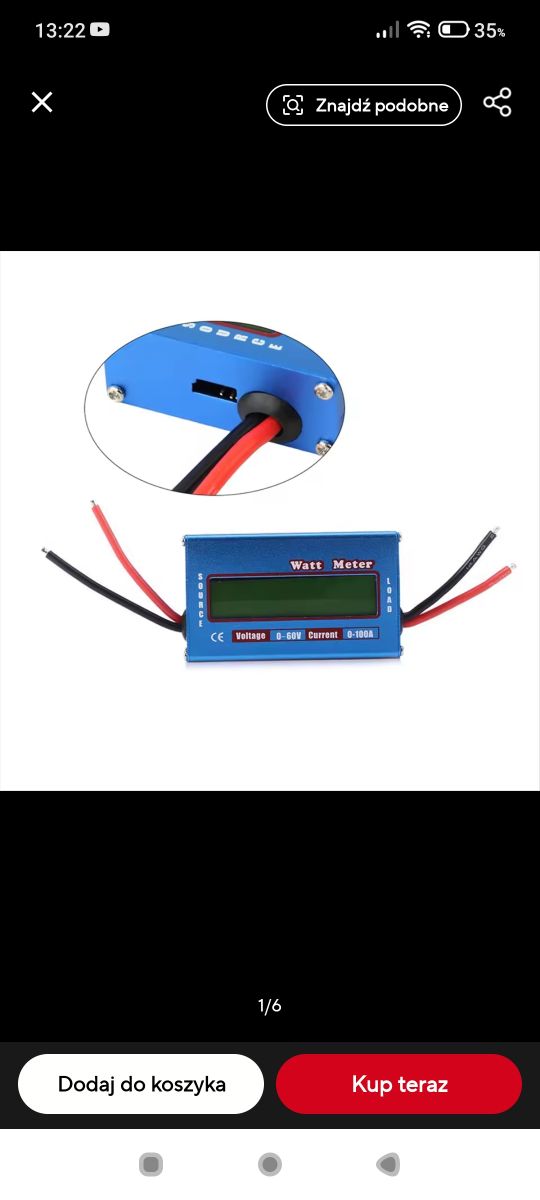

Pinout tajemniczego gniazda watomierza 0-60V 0-100A – jak zasilić elektronikę?
resetmen 17 Wrz 2025 13:31 285 7

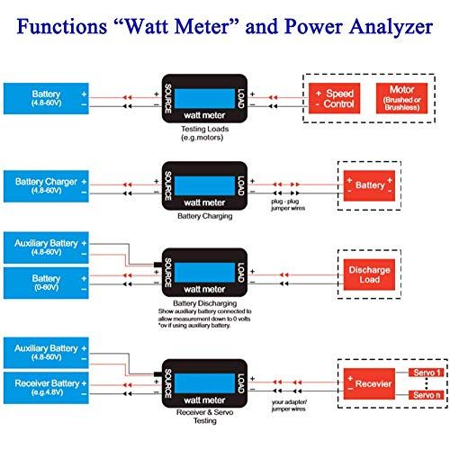

✨ Dyskusja dotyczy watomierza mierzącego napięcie 0-60V i prąd do 100A, który wymaga zasilania minimum 4V do poprawnej pracy. Użytkownik pyta o pinout tajemniczego gniazda, które może służyć do zasilania elektroniki przy napięciach poniżej 4V. W odpowiedziach sugerowano rozkręcenie urządzenia w celu identyfikacji sygnałów na płytce, wskazując, że gniazdo może być interfejsem UART lub ISP do programowania mikrokontrolera, a niekoniecznie dodatkowym zasilaniem. Podkreślono, że standardowo urządzenie zasila się bezpośrednio z mierzonego źródła o napięciu powyżej 4V. Autor wyjaśnił, że chce mierzyć napięcia i prądy poniżej 4V, co wymagałoby modyfikacji sprzętowej. Jeden z uczestników wskazał na podobny model watomierza do 150A z analogicznym podłączeniem, co może pomóc w rozpoznaniu funkcji gniazda.
