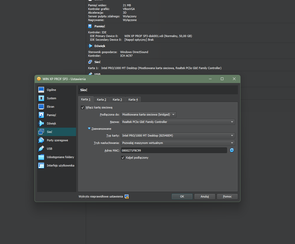

Nie wiem czy to prawidłowe miejsce na taki problem, ale potrzebuję go rozwiązać w celu "uprawiania" automatyki, więc może ktoś pomoże.
Chodzi o to, ze zdarza mi się robić jakieś serwisy dla sterowników np S7 1200, w których jest program napisany w TIA V11.
Ta wersja TIA nie daje się instalować na WIN11.
Mam zainstalowaną maszynę wirtualną Oracle VM VirtualBox, a na niej WIN XP, z którego czasem korzystam przy jakiś "starociach" do których programy narzędziowe nie chcą działać na nowszych systemach.

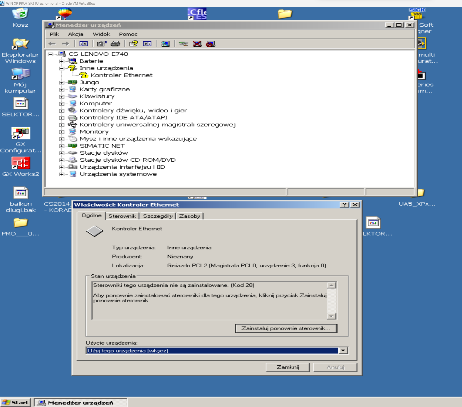

O ile bez problemu łączę się za pomocą przejściówki USB/RS232 np z S5 czy jakimiś Omronami czy innymi urządzeniami z USB, to nie potrafię skonfigurować karty sieciowej, tak żeby łączyć się ze sterownikami z portem Ethernet. Np z S7-1200 poprzez TIA PORTAL V11.
TIA PORTAL V11 mam zainstalowany w XP, mogę otwierać programy, ale nie mam możliwości komunikacji.
Poniżej zamieszczam zrzuty ekranu z konfiguracją karty sieciowej w w VirtualBox i w samym Win XP. Wygląda, jakbym w XP musiał jeszcze doinstalować jakiś sterownik, ale jaki. Może ktoś pomoże?
