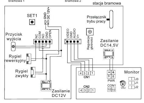

    Witam. Znalazłem nieścisłość w schemacie dostarczonym przez Vidosa, a tym znalezionym na ELEKTRODA. Mianowicie: dotyczy kolejności przewodów między monitorem a stacją bramową. Proszę o pomoc

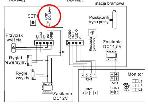

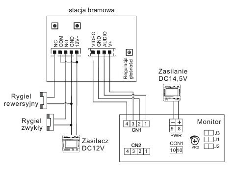

    Witam. Vidos podaje taką kolejność:
    wideo - 4
    v - 3
    GND - 2
    AUDIO - 1
    Na elektrodzie podane jest tak:
    wideo - 4
    GND - 3
    AUDIO - 2
    V = -1

    januszpolak469 napisał:
    Jest to VIDIOS S20DA
    Dwie instrukcje, dwa różne podłączenia, bądź tu mądry :), pierwszy zrzut to manual oznaczony 20170620, pewnie z czerwca 2017, drugi oznaczony 20190429, pewnie z kwietnia 2019, teraz popatrz kiedy zakupiłeś swój egzemplarz.
    Schemat podłączenia stacji bramowej, monitora i rygli do zasilaczy DC12V i DC14,5V Schemat podłączenia domofonu z dwoma bramkami i monitorem
    Swoj zakupiłe dziś
    To stosujesz instrukcję z kwietnia 2019, drugi zrzut, tak samo jak w instrukcji z podanego linku przez @Ircys.
    Czyli to co przysłał Vidos jest nieprawidłowe?
    Niekoniecznie, jak zakupiłeś model produkowany przed kwietniem 2019 to manual jest dobry, po tej dacie to już pewnie manual jak podane wyżej.
    Wracam eszcze d nieszczesnego przełacznika trybów pracy -prosze o podpowiedz
    Jeszcze jedno jak ma być ustawony przełącznik treybu pracy?
    Sprawdź doświadczalnie w którym trybie będzie lepszy obraz, albo w ogóle w którym trybie będzie obraz, CVBS czy AHD.
    Może to Cię naprowadzi co do modelu Vidos-a, w manualu z 2017 roku nic nie pisze o przełączniku trybu pracy i na obrazku też go nie ma, natomiast w manualu z 2019 pisze o tym przełączniku i jest pokazany na obrazku.
    Wychodziło by na to że powinieneś zastosować się do nowszej instrukcji i podłączyć jak poniżej, dodatkowo załączam manual, może Ci się przyda.
