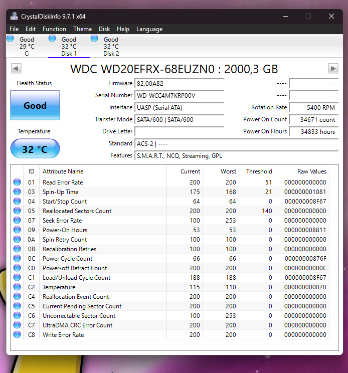

    Właśnie sprawdziłem, to były też dwa WD Red. Z 2018. Przepracowane 35k h obydwa.
    Co ciekawe, to SMART pokazuje, że obydwa są OK. Dopiero software od WD przy jednym wykrywa błędy zapisu, błąd z numerem 7.
    Tak czy inaczej muszę kupić dwa nowe.

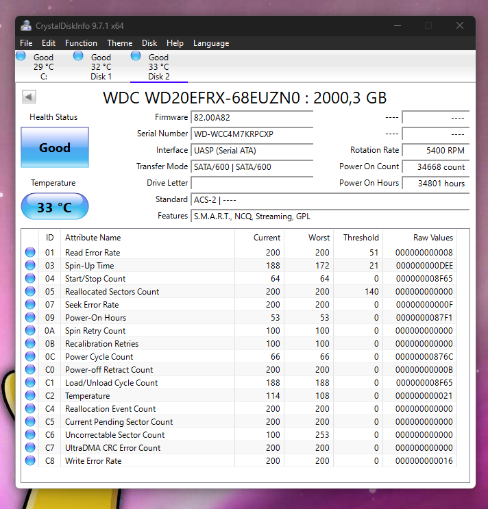

    Zrobiłem screeny obu:
    Zrzut ekranu CrystalDiskInfo pokazujący stan dysku twardego WD20EFRX
    Zrzut ekranu CrystalDiskInfo pokazujący stan dysku WDC WD20EFRX, temperatura 33°C

    Jak dla mnie jak to z mirrora to dysk nr. 2 do wyzerowania i do odbudowy macierz. Jak po żerowaniu i odbudowie nie przyrośnie realokowanych sektorów to bym dyski używał nadal. 35 tys godzin to nie jest duży przebieg.

    Dyski mają spory przebieg (natomiast potrafią wytrzymać znacznie więcej) i są często włączane/wyłączane, statystycznie pracują około godziny po włączeniu. Jeden z dysków ma zarejestrowane pojedyncze błędy 01/07/C8, ale jak na przebieg zbliżający się do 35k godzin nie jest to jakaś wielka tragedia. Taki dysk ma spore szanse przepracować drugie tyle, co ma obecnie na liczniku, chociaż nie da się tego zagwarantować (zresztą przy nowym dysku też się nie da). Jako że korzystasz z RAID-1 to korzystanie z takiego tandemu jeszcze jest całkiem akceptowalne.

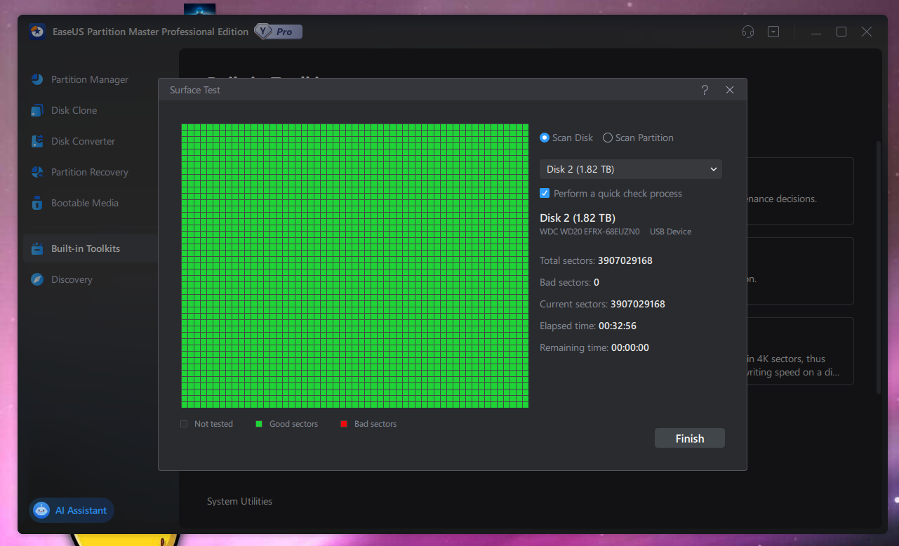

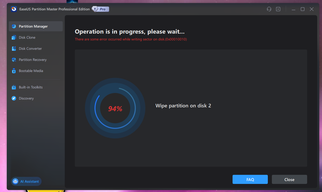

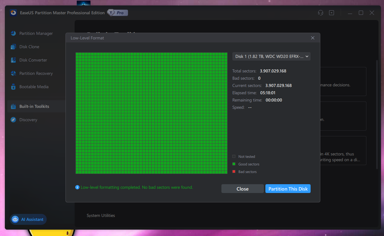

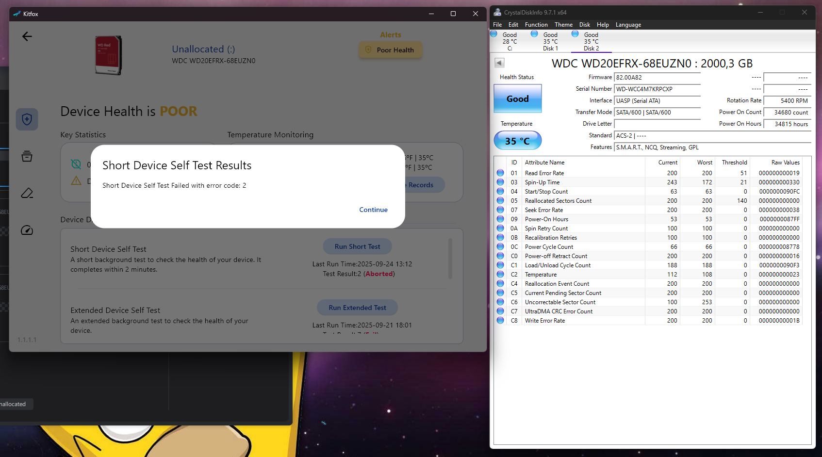

    Chyba nic z tego dysku nie będzie. Przechodzi low-format, przechodzi skanowanie pod względem bad sectorów, a przy próbie zerowania wywala błąd.
    Zrzut ekranu z programu EaseUS pokazujący wyniki testu niskopoziomowego dysku 1,82 TB bez złych sektorów
    Wynik testu powierzchni dysku 1.82 TB pokazuje brak złych sektorów, wszystkie są zielone
    Proces zerowania partycji na dysku 2 zatrzymany z powodu błędu zapisu w sektorze.
    #13 21697978
    sylweksylwina
    Moderator - Komputery Serwis
    Posty: 13192
    Pomógł: 1877
    Ocena: 2340
    Dziwne, w sumie ciężko mi się odnieść do tego oprogramowania.
    Spróbował bym jeszcze pod Linuxem komendą
    dd if=/dev/zero of=/dev/sdX bs=4096
    wyzerować dysk. Jak będą błędy zapisu będzie je widać w dmesg.
    Jak dla mnie nawet jak sektor byłby uszkodzony, to dysk w końcu by go tak oznaczył, jednak tak się nie dzieje z jakiegoś powodu. Dziwna sprawa.

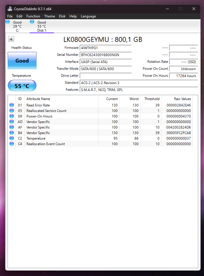

    >>21697978
    Co ciekawe, dzis dostalem inny dysk. Intel SSD DC S3610 800GB, ktory ma dokladnie ten sam problem.
    Kontroler RAID pokazal, ze sa problemy, SMART na zielono, przechodzi tak samo low format i test na badsektory.
    Tez sie wysypal na wipe.

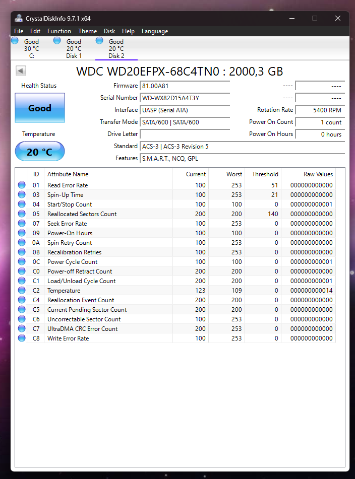

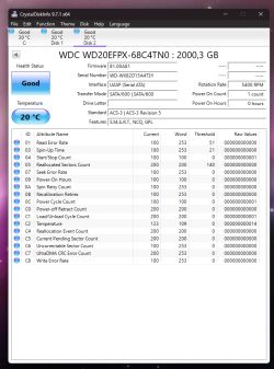

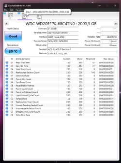

    Niestety, ani zmiana softu, ani też zerowanie w Linuxie nie pomogły.
    Pojawiło się więcej błędów, zarówno zapisu, jak i też odczytu.

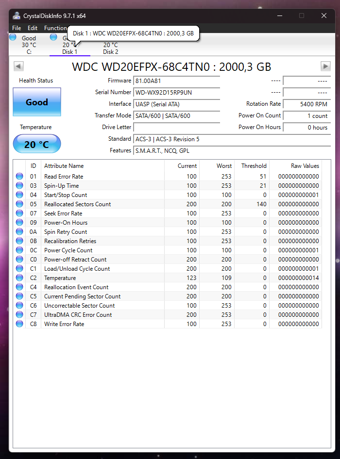

    SMART nowego dysku WD Red 2 TB pokazuje błędy odczytu i wynik testu: niepowodzenie
    Dlatego też stwierdziłem, że nie ma sensu się bawić i kupiłem nowe 2x WD Red 2 TB.
    Myślałem o 4 TB, ale i tak mój backup w tej chwili dobija dopiero do 1 TB, więc nie ma sensu więcej.
    I tak wygląda SMART z fabrycznie nowych dysków.
    Zrzut ekranu z CrystalDiskInfo pokazujący stan nowego dysku WD Red 2 TB
    Zrzut ekranu CrystalDiskInfo pokazujący stan nowego dysku WD Red 2 TB
