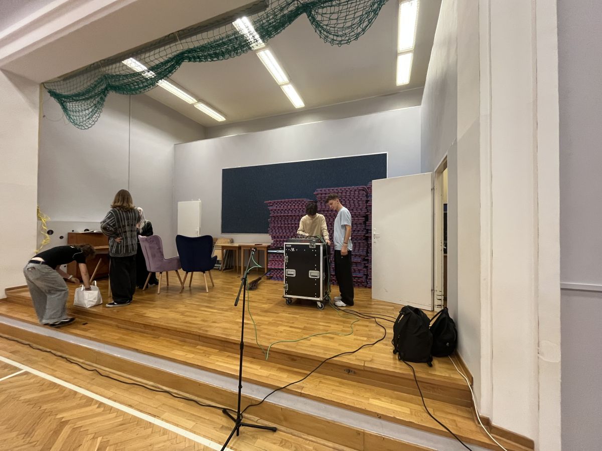

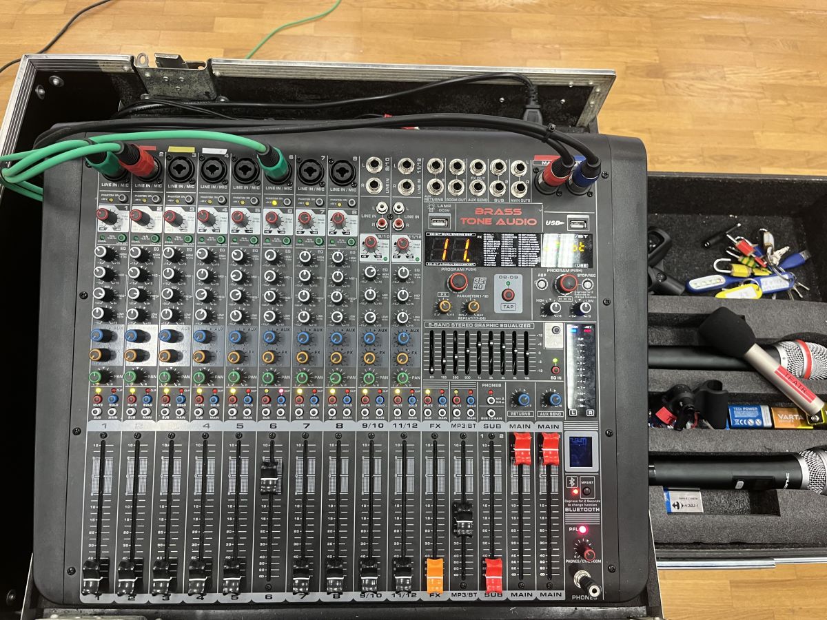

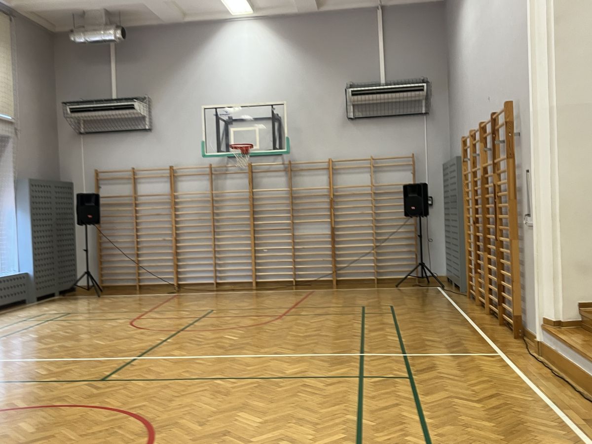

    Mam problem z ustawieniem mikrofonów pod występ teatralny na sali gimnastycznej. Mamy 4 głośniki pasywne oraz 2 mikrofony pojemnościowe. Próbujemy ustawić je gainem oraz głośnością, jednak zawsze występuje sprzężenie, a gdy ustawimy mikrofon tak, aby go nie było, to głośność jest niezadowalająca. Czy ktoś wie, jak powinniśmy to ustawić lub coś zmienić?
    Sprzęt:
    Brass Tone Audio BTA2112 (mikser)
    Brass Tone Audio LNX1503 (głośniki)
    BTA6002DX (wzmacniacz)
    Mikrofony Rode NT5
    Sala 7 × 21 m
    Scena 3 × 6 m

    Dźwięk z głośników nie może być skierowany w mikrofony. Mikrofony powinny się znajdować z tyłu kolumn.

    Mikrofony powinny znajdować się na scenie, a kolumny przed sceną skierowane w stronę widowni.

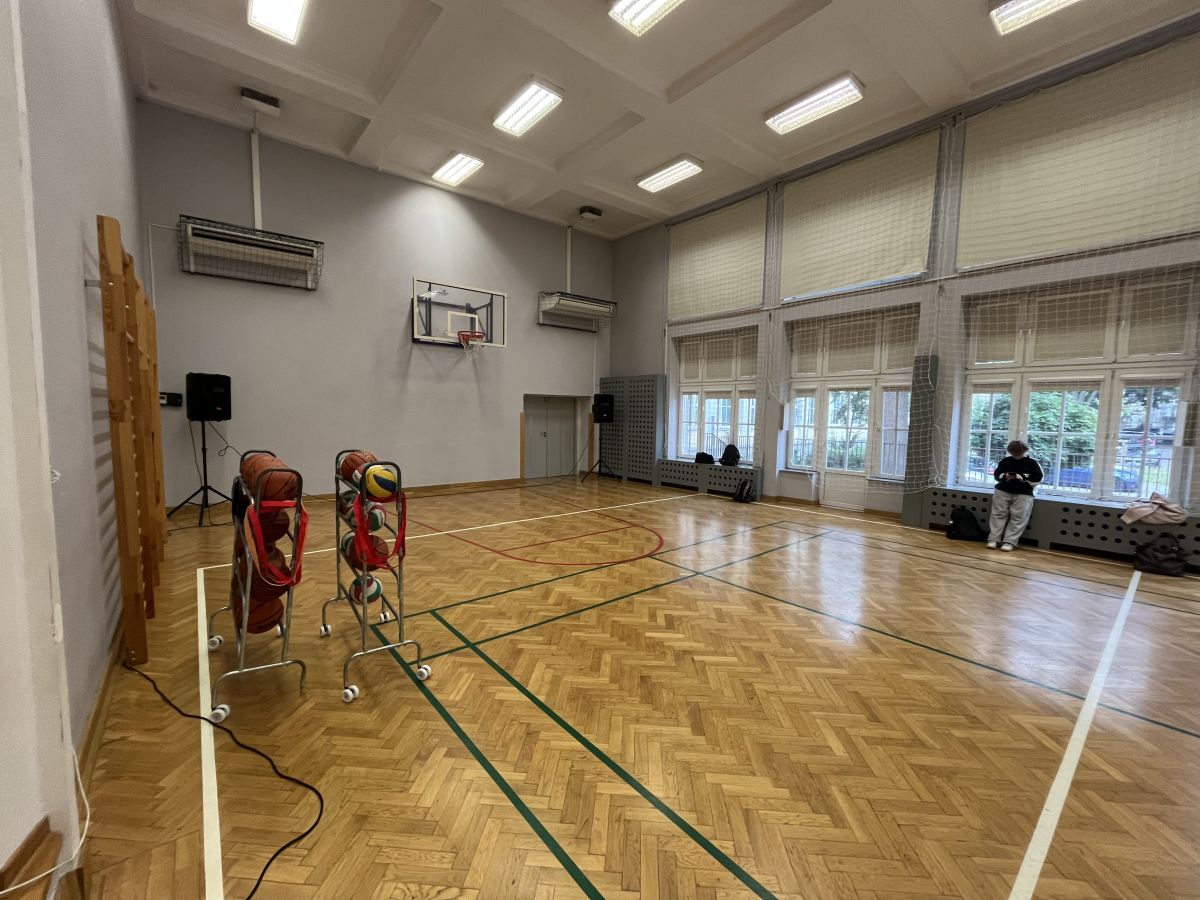

    Kolumny z kątów sali naprzeciw sceny, postaw po obu bokach sceny.
    Zastosuj kątowe nakładki na statywy kolumn, coś w tym stylu: https://kami.sklep.pl/naglosnienie/18524-p185...AUSSdtycMmQ9xNl8BEsLm7UOojBWvtCM__mBxmvRRBp0-
    Chodzi o to by kolumny nie "grały" w przeciwległe ściany (zwłaszcza w szyby) a w publikę.

    Dwa głośniki od sceny w kierunku sali i dwa głośniki tak w połowie sali, również skierowane w pozostałą część sali, nie w kierunku sceny. Ustawić je trochę pod kątem, by odbity głos od tylnej ściany nie wracał bezpośrednio do mikrofonów.
    Szkoda, że nie ma jakiej kotary na tylnej ścianie, by wytłumić odbicia.

    Redukuje, bo znaczna część fali dźwiękowej dotrze bezpośrednio (a nie po odbiciu od ścian) do słuchaczy i w znacznym stopniu zostanie przez nich stłumiona.

    EQ na kanałach wyzeruj. Ściągasz środek i górę, niepotrzebnie. Przez co wychodzi na wierzch bas. A pusta sala będzie właśnie tam dudnieć. To korektor do zmiany barwy, nie do poprawy sprzężeń. Nim wykastrujesz 1/3 pasma a nie tylko to co się sprzęga. Raczej góra i środek na 0 i dół podciąć, bo zbędny w ambiencie.
    EQ sumy również bym spłaszczył, żeby nie podbijać środka. Traktuj go raczej jako miejsce gdzie możesz trochę się podratować ze sprzężeniami. Raczej unikaj podbijania, idź w kierunku tłumienia. Zainstaluj sobie aplikację na telefon, z androida masz np Spectroid, i patrz gdzie jest najwięcej energii. Jadąc suwakiem głośności w górę na granicę sprzężenia zobaczysz gdzie masz sprzężenie, i tę okolicę delikatnie podcinaj na korektorze. Możesz tu uzyskać z jakieś 3dB dodatkowego zapasu i na tak szerokich filtrach, bez destrukcji pasma raczej nie więcej.
    Mikrofony ambientowe zawsze dają niezadowalający sygnał. Ambientowe czyli takie co zbierają dużo otoczenia. A mikrofony zbierają tym więcej otoczenie im są dalej od źródła dźwięku, co więcej idzie to zgodnie z funkcją kwadratową.
    Czyli musisz zadbać o jak najbliższe umiejscowienie mikrofonów do źródła dźwięku.
    Sam gain ma znaczenie, ale musisz wziąć pod uwagę sumę gainu, czyli wzmocnienie:
    - przedwzmacniacza kanału (Gain),
    - tłumika kanału,
    - tłumika sumy
    - potencjometru volume we wzmacniaczu.
    I dla powstania sprzężenia istotna jest całkowita suma tych wzmocnień.
    Natomiast jest jeszcze drugie kryterium, że powinno się najbardziej wzmacniać sygnał w punkcie który generuje najmniej szumów i zniekształceń. Takim punktem jest właśnie przedwzmacniacz mikrofonowy, później elementy liniowe czyli tłumik kanału/sumy, a na samym końcu końcówka mocy.
    Elementy liniowe mają najmniej szumów i największy headroom przy wzmocnieniu równym 0. Dla tego należy unikać pracy głównych źródeł dźwięku z heblami ustawionymi nisko zwłaszcza poniżej -20dB, lub powyżej 0.
    Czyli dajemy gain maksymalnie w lewo, tak żeby po wciśnięciu SOLO sygnał operował w okolicy 0 do 3dB, i żeby nie zaświecał się clip, następnie suwaki kanału i sumy na 0, i na samym końcu wzmacniacz do góry tyle żeby głośność była zadowalająca i nie występowały sprzężenia. Czyli ile akustyka tak trudnej sali pozwoli.

    Faktycznie, teraz widzę że eq na sumie dość dziwnie wykręcony a może sporo pomóc w eliminacji sprzężeń.
    Widzę że na scenie są jakieś (chyba piankowe?) maty. Można by je postawić na parapetach okien, co już w jakimś stopniu stłumiło by odbicia dźwięku a nawet powkładać je za drabinki, czy postawić na zabudowie kaloryferów.
    Nagłaśnianie czegokolwiek na sali gimnastycznej, to nie taka prosta sprawa - nawet dla doświadczonego nagłaśniacza. :-(

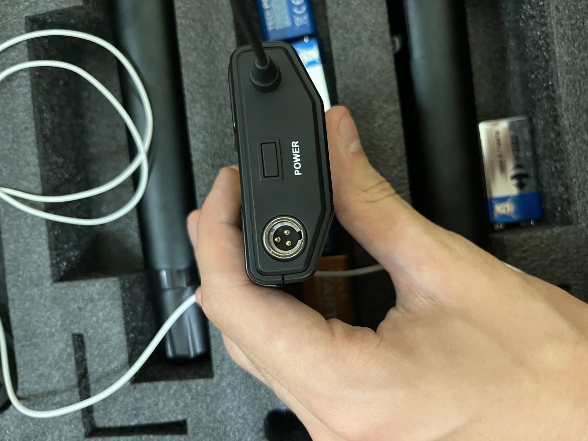

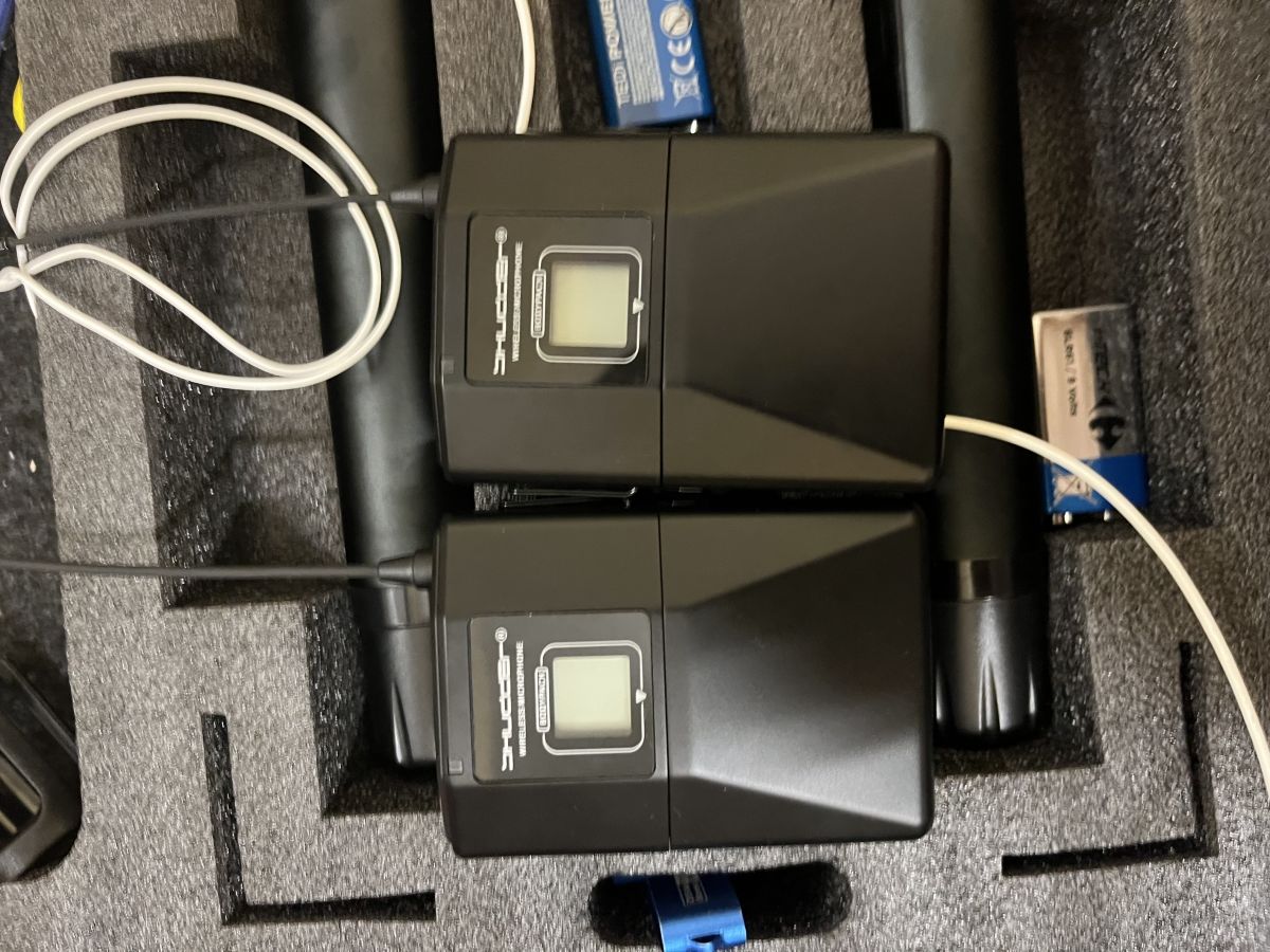

    Dziękuję za tak obszerne wyjaśnienie. Będziemy próbować działać. Mam jeszcze pytanie czy może zamiast zakupu 4 mikrofonów na całą scenę nie lepiej kupić mikroporty dla artystów ? Tylko w tedy była by potrzeba aby były jak najmniej widoczne (takie jak w kabaretach) mamy 2 bodypacki lecz mikrofony do nich są bardzo toporne i brzydkie.
    (To EQ ze zdjęcia to jakaś pomyłka nie wiem kto to zmieniał nie zwórcilem uwagi jak robiłem zdjęcie)

    Jak macie na tyle kasy by kupić tyle mikroportów ile potrzeba, to na pewno sprawdzi się lepiej niż cztery wiszące pojemnościówki.
  • #18 21694555
    Dark1Son
    Posty: 48
    A jaki jest średni koszt takiego mikroportu mało widocznego?
    Szukam już od 20 minut i wszystko, co widzę, to takie, które przypominają te z McDonalda.
