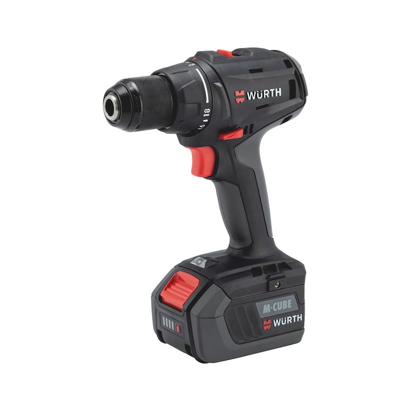

    virtualmachine napisał:
    Bosch i Wurth mają dokładnie te same bebechy. Śrubka w śrubkę, jedynie obudowy są inne ale to tylko plastik. To są właśnie współczesne "marki".
    Kol. Wurth jest platformą sprzedażową i nic nie produkuje bo dla nich produkują inne firmy ( między innymi Bosch)
    Bosch produkował też dla innych firm ( między innymi Hilti )
    Jeszcze raz proszę pisz o tym co rzetelnie wiesz i potrafisz to wykazać .
