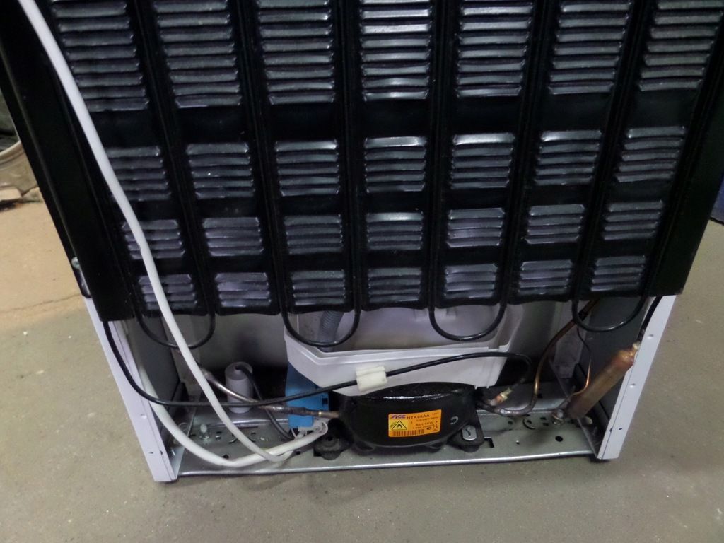

    Dzień dobry.
    Pacjentka — lodówka Beko K542 70HB, znana też jako K542 70HB/B777. Wie ktoś może, gdzie w tej lodówce jest termostat, bo tam, gdzie się go spodziewałem, jest tylko potencjometr do jego sterowania?
    Lodówka chłodziła, aż pewnego dnia sprężarka przestała się włączać. Uznałem, że złom, ale niespodziewanie, po jakimś tygodniu, gdy ją włączyłem, znowu zaczęła chłodzić. A po kolejnym tygodniu znowu przestała. Po włączeniu do prądu na chwilę się uruchamia, a po kilku sekundach sprężarka się wyłącza — pracuje tylko wentylator. Odpuściłbym naprawę, gdyby nie to, że sama się naprawiła na tydzień.
    Ma ktoś jakiś pomysł?

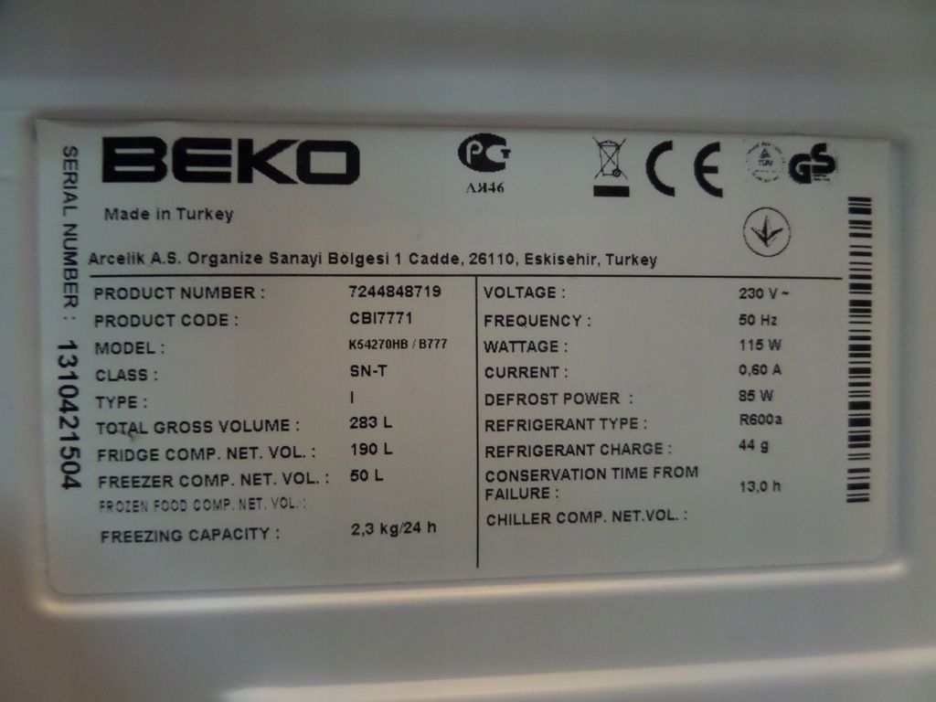

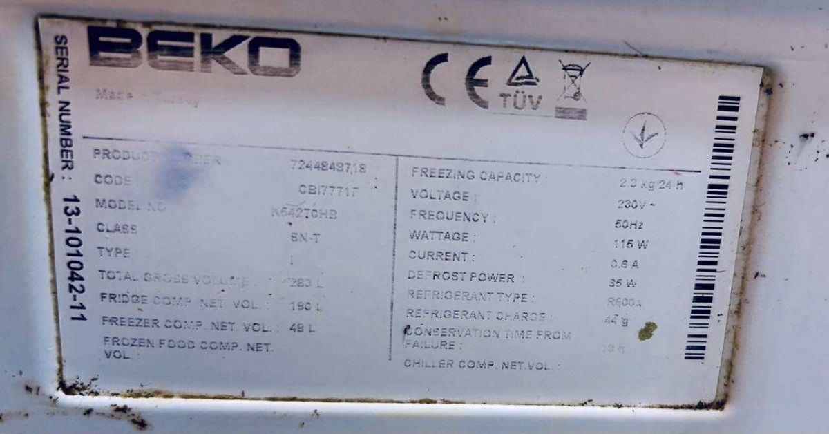

    Tabliczka znamionowa lodówki Beko K54270HB z danymi technicznymi w języku angielskim Widok tylnego panelu lodówki Beko z widoczną sprężarką i przewodami
    Na co zwrócić tutaj uwagę?

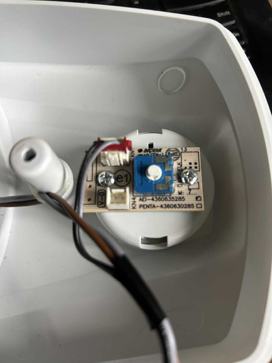

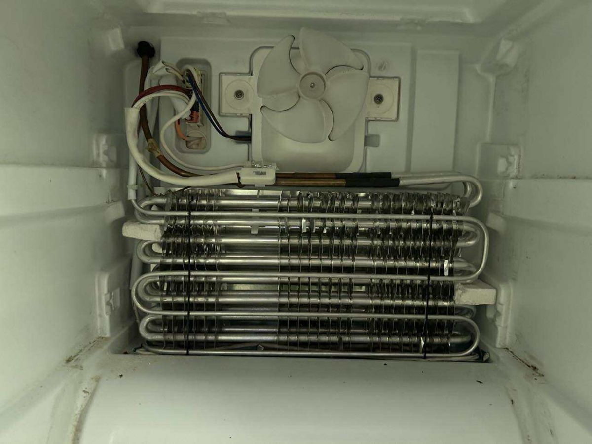

    Potencjometr i mała płytka elektroniczna wewnątrz obudowy lodówki Beko Wnętrze zamrażarki z widocznym parownikiem, wentylatorem i przewodami elektrycznymi
    AI: Czy sprawdzałeś może napięcie na sprężarce lub robiłeś jakieś pomiary (np. rezystancji termostatu, przekaźnika rozruchowego, czujników)? Jeśli tak, to jakie były wyniki?
    Potencjometr termostatu pokazywał, o ile pamiętam, od 0 do 45 kΩ.

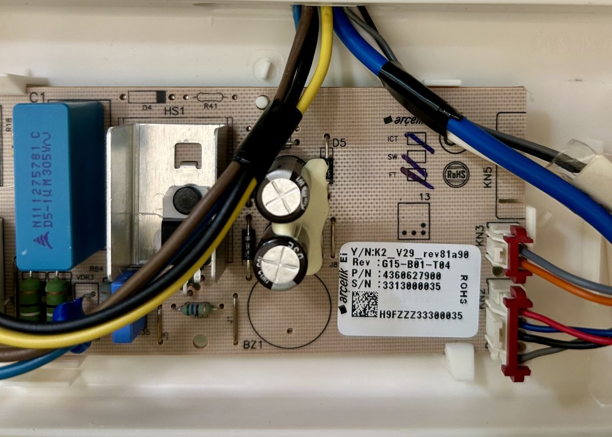

    Skoro jest potencjometr, to nie ma termostatu, sterowanie jest elektroniczne. A to oznacza, że gdzieś jest czujnik temperatury (termistor). Może zarasta lodem?

    Otwórz drzwi i dodaj zdjęcie tabliczki znamionowej tej lodówki, bo modelu nie da się zidentyfikować. Tabliczka będzie w środku:

    >>21694836 Nie zarasta, bo lodówka jest ciepła w środku. Sprężarka nie działa.
    >>21694848 Jest taki, jak podałem. Natomiast ona występuje także jako Blomberg K54270HB i są do niej np. tu części na https://north.pl/chlodziarko-zamrazarka/czesc...owki-blomberg,0,K54270HB,m2761138.html?page=3 czy tutaj https://krempl.pl/artikel/search/produkt/K54270HB/7

    Twoja lodówka to ta: https://north.pl/chlodziarko-zamrazarki/czesc...-cbi7771-lodowki-beko,0,CBI7771,m1790764.html
    Źle zidentyfikowałeś model. Podmień kondensator rozruchowy: https://north.pl/karta/kondensator-rozruchowy-do-beko-cbi-7771,GNV-C9-CMMZ-8FW.html

    Zlokalizuj moduł elektroniczny gdzieś z tyłu lodówki i bardziej kup kondensator MKP, a jaki, to już musisz sprawdzić parametry na tym oryginalnym.

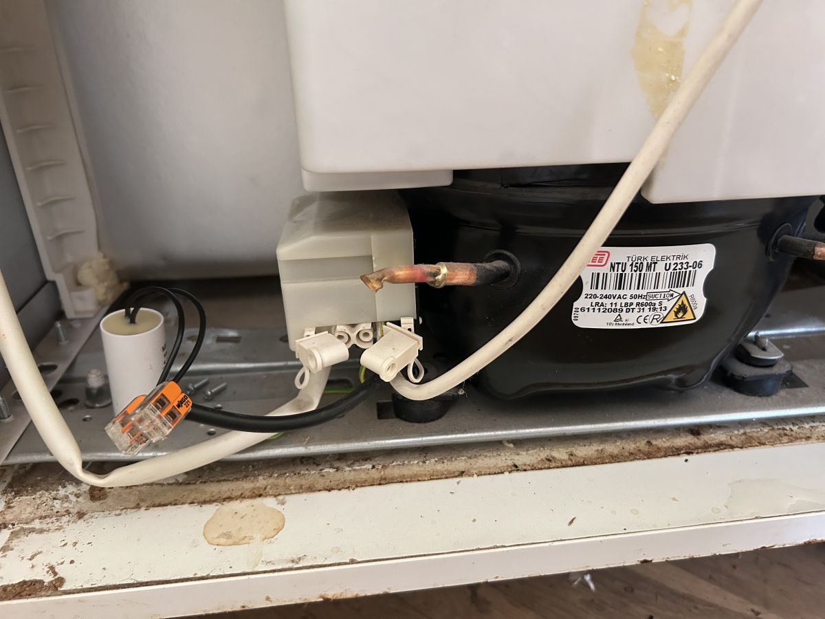

  • #13 21696385
    krzysztofwpanek
    Poziom 4  
    Posty: 21
    Kondensator rozruchowy wymieniony i nadal bez zmian. Jakieś sugestie?
    Beko K542 70HB lodówka – sprężarka wyłącza się po kilku sekundach. Gdzie jest termostat?
    Która to? Gdzie ona jest?
    >>21695602
    Sprężarka wyłącza się w ten sposób i trzeba to obejrzeć z dźwiękiem. Jeszcze jedno pytanie — jak zdjąć tę obudowę? Beko K542 70HB lodówka – sprężarka wyłącza się po kilku sekundach. Gdzie jest termostat?

    Czego ty tam szukasz, chodzi o moduł !
    Co do pytania do jak wykręciłeś te dwa wkręty to teraz zsuń plastik tylko nie połam.

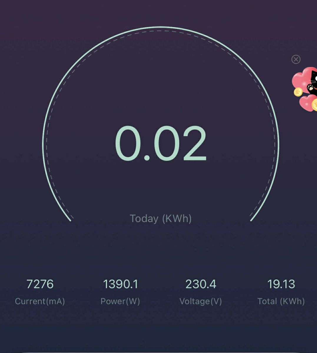

    >>21696405 Nie wiem, czy to pomoże, ale przez te kilka sekund jest taki pobór mocy na liczniku w smart gniazdku.
    Ekran aplikacji smart gniazdka pokazujący pobór mocy 1390 W i napięcie 230,4 V
    Przecież to nie pobór mocy, ale energii !
    Panowie, na filmie słychać "cyknięcie" termika. Czyli albo:
    1. Pastylka jest uszkodzona
    2. Sprężarka jest zatarta/zablokowana
    3. Ktoś sobie jaja robi i próbuje włączać i wyłączać sprężarkę lodówki jakby to była lampka nocna... Czyli bez odczekania min 3 minut między kolejnymi startami.
    Kenworth 18 napisał:
    Nie będę się spierał bo nie siedzę w chłodnictwie, ale uratowałem moją starą już obecnie ponad 20 letnią lodówkę Indesit. Ów kondensator stracił prawie całkowicie pojemność i po jego wymianie sprężarka ożyła.
    To nie ma żadnego związku z chłodnictwem tylko z elektrotechniką ogólną. Wiedzą o silnikach indukcyjnych jednofazowych i sposobach ich rozruchu. Chłodnictwo to rurki i termodynamika.
    W twoim przypadku sprężarka była pewnie tak zużyta lub pastylka przegrzana. W każdym razie brakowało odpowiedniego prądu do rozruchu. Te 3 -4 uF coś jednak dają. Malutko, ale w tym wypadku wystarczyło.
    Pojemności kondensatorów rozruchowych stosowanych przy sprężarkach chłodniczych są od ok 70 - 120uF. Taki kondensator zasilający fazę rozruchową musi być po rozruchu odłączony aby nie płynęły wielkie i już niepotrzebne prądy. Silnik pracuje pulsacyjnie (1f !) na fazie pracy (RUN). Wtedy ma równolegle dołączony mały kondensator, właśnie pracy, poprawiający cos(fi)/tg(fi) a przez to sprawność układu. Lodówka bierze troszkę mniej energii elektrycznej i jest minimalnie lepsze wykorzystanie sieci energetycznej (mniejsze straty).

    krzysztofwpanek napisał:
    Termin wymieniony, a kompresor nadal się wyłącza po kilku sekundach.
    Co powyższe oznacza?
    1. Silnik rusza. Czuć drgania pracującej (pewnie ciężko) sprężarki, a po kilku sekundach drgania ustają wraz z "cyknięciem" termika.
    2. Silnik nie rusza tylko buczy, a po kilku sekundach słychać cyknięcie termika i cisza.
    Wysil się i napisz więcej. Może film nagrasz?
    Do tego wyniki pomiarów rezystancji jakieś dziwne. Uzwojenia silnika są połączone szeregowo z odczepem dla styku C (górny). Dlatego pomiar między stykami dolnymi to powinna być suma rezystancji uzwojeń.
    Jeżeli tak nie jest, to:
    1. Błędy pomiarowe. Trzeba mocno dociskać sondy miernika do styków!
    2. Coś jest uszkodzone w uzwojeniach. Najczęściej jedno uzwojenie wykazuje przerwę. Ew. tzw miękkie warcie do masy.
    U ciebie nic się nie zgadza. Np na dole powinno być ok 23 omy.
    Tak nawiasem, żadnego większego wysiłku diagnostycznego nie zauważyłem. Pastylka nie sprawdzona. Nie wiadomo jak zasilana była sprężarka podczas prób???
    Powinno się zasilić sprężarkę BEZPOŚREDNIO z sieci. Z pominięciem automatyki lodówki. To podstawa podstaw diagnostyki sprężarki.
    Do tego trzeba sprawdzić wszystko co możliwe do sprawdzenia PRZED zakupem części zamiennych. Aby sie nie okazało, że zakupione części razem z resztą sprzętu można spokojnie .... wywalić na złom.
    Niestety nie jestem w tym temacie optymistą. Sprężarki TEE (Turk Elektrik), wg mojego doświadczenia, do trwałych nie należą. Prawdopodobnie sprężarka jest zatarta czyli mechanicznie zakleszczona. Silnik w ogóle nie rusza.
    Także zakup samego termika był kompletnie bez sensu.
    Obstawiam złomowanie lodówki. Naprawa będzie nieopłacalna lub niemożliwa, bo np występuje nieszczelność w niedostępnym miejscu.
    Jednak aby się upewnić trzeba wykonać opisane wyżej czynności diagnostyczne.
    Nagrałem filmik - jest powyżej.
    Na filmie nie ma momentu podania napięcia na silnik sprężarki. Do tego tylko ktoś na miejscu może wyczuć, nie zauważyć, ale właśnie wyczuć ręką, ew. ruch. Takie szarpnięcie rozruchowe.
    Na filmie słychać tylko "buczenie" uzwojeń i blach silnika. Tak jak dla transformatora. Czyli wirnik na 95% nie obraca się nawet o mały kąt. Zatarta na dębowo.
