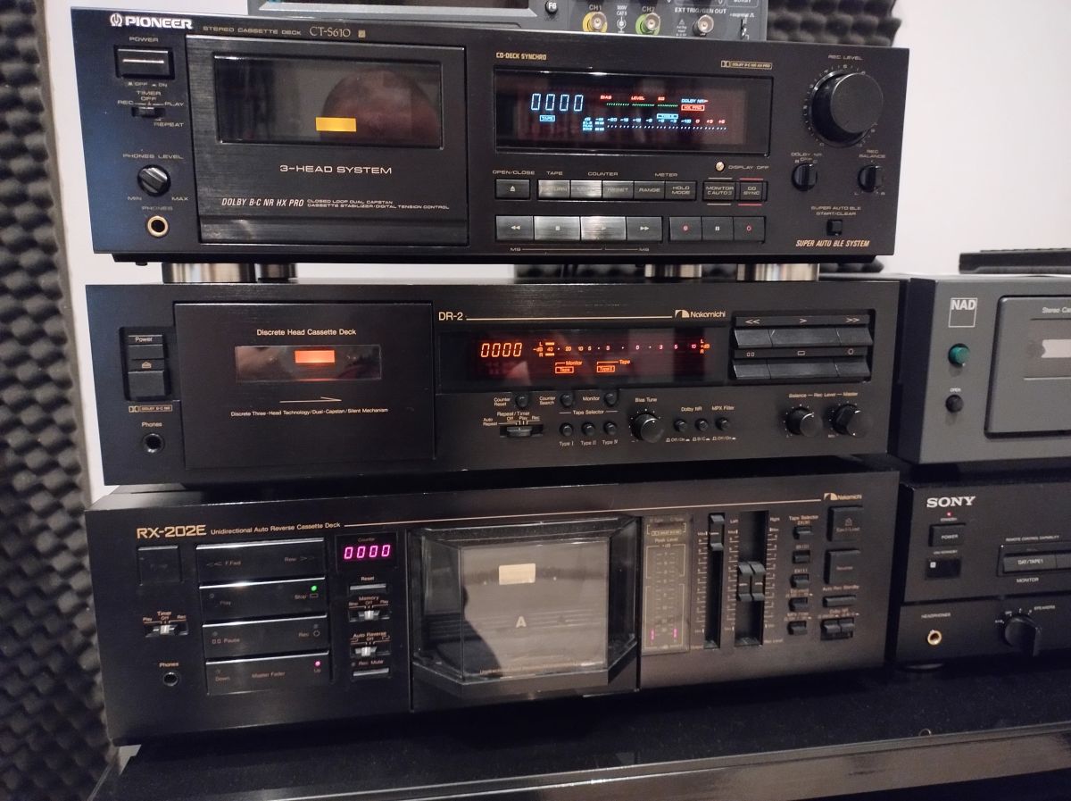

    Te są moje a....
    Trzy magnetofony kasetowe Pioneer i Nakamichi ustawione jeden na drugim
    ... te są mojego znajomego.

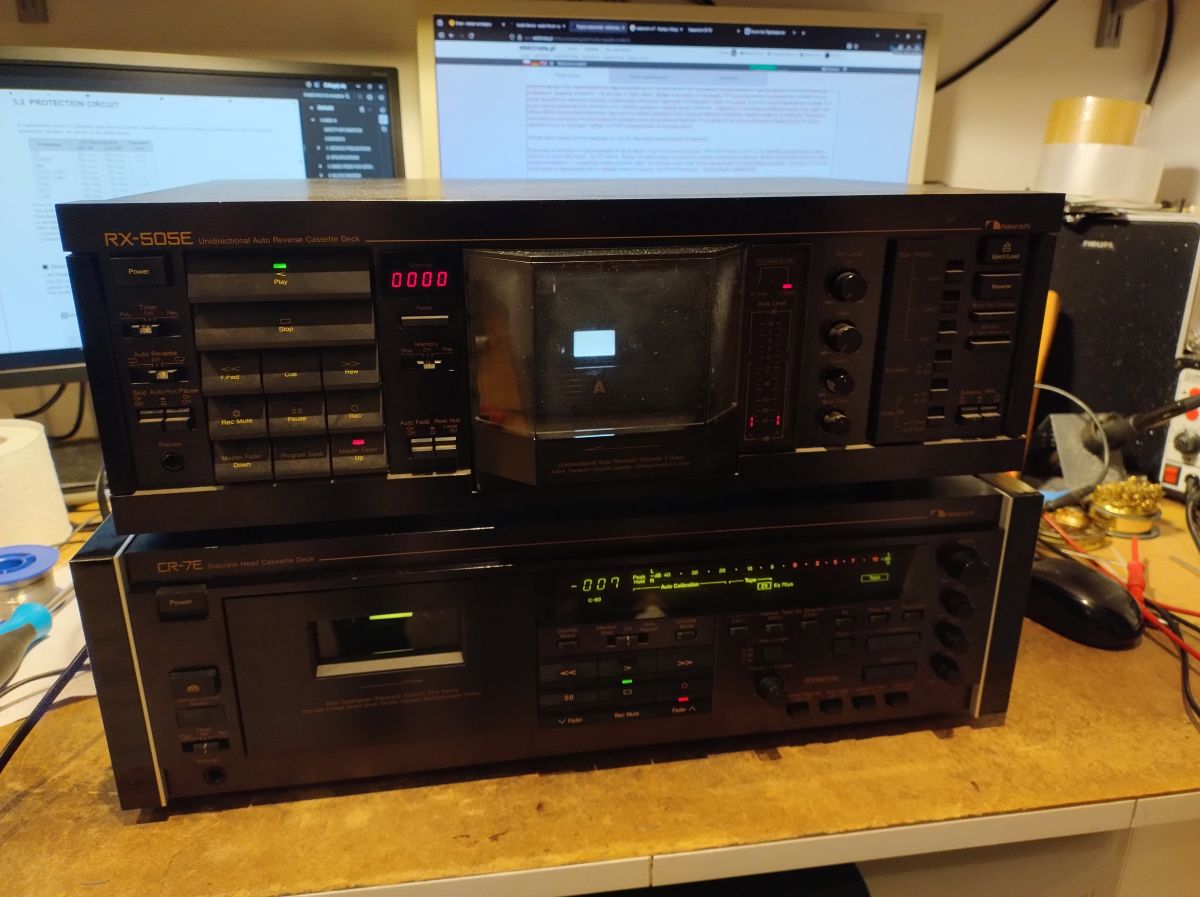

    Dwa magnetofony Nakamichi RX-505E i CR-7E ustawione jeden na drugim na biurku
    CR7 po zmianie mapięcia zasilania z 220VAC na 240VAC ( widoczne drewniane boczki to fanaberia znajomego)
    RX505 po modyfikacji podświetlania kasety i również konwersji zasilania jak wyżej
