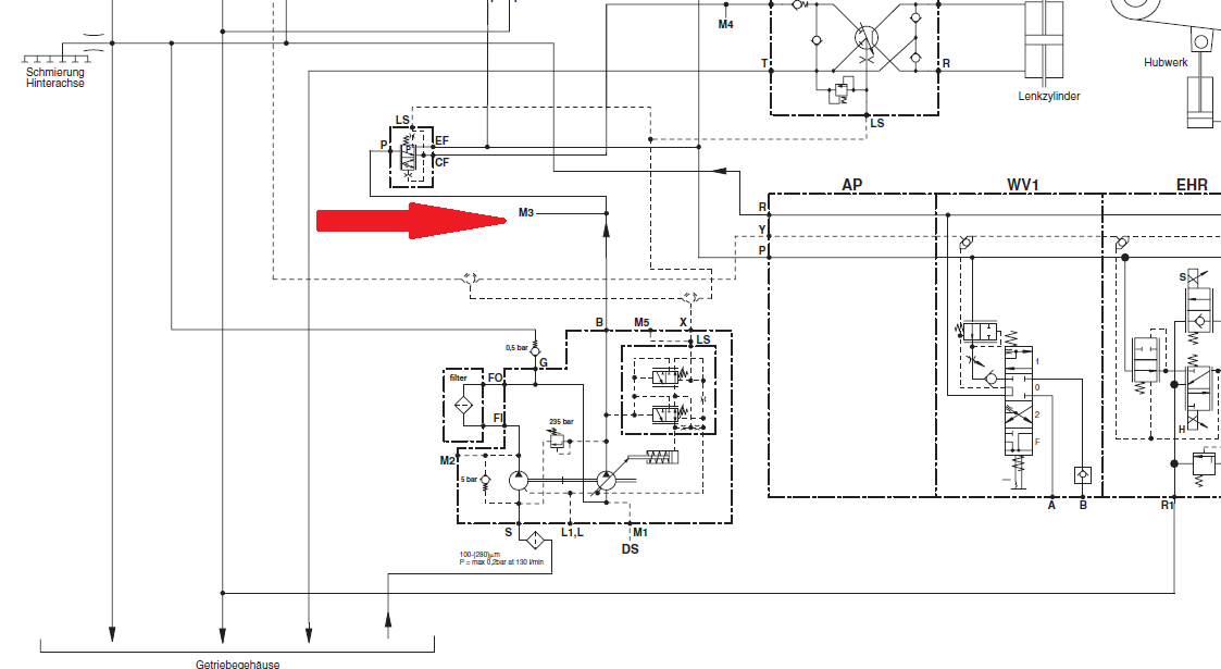

    Poszukuję schematu układu hydraulicznego do ciągnika rolniczego Deutz-Fahr Agrotron 200, rok 2000, MK2.
    Jestem w posiadaniu wielu różnych schematów serii Agrotron, niestety żaden z nich nie pasuje do mojej instalacji. Na stronach SDF kupiłem schemat elektryczny, ale o dziwo nie mają instrukcji napraw do tego modelu. Jest wszystko poza tym.
    W moim ciągniku występują dwa zawory priorytetowe połączone szeregowo. Mniejszy obsługuje orbitrol, a większy tylny podnośnik i zawieszenie przedniej osi.
    Jest też pompa LS. Na przewodzie ciśnieniowym wychodzącym, jak mi się wydaje, z pompy LS jest miejsce pomiarowe i tam ciśnienie to 180 bar na wolnych obrotach, bez obciążenia. Próbowałem odłączać poszczególne linie LS z orbitrola, rozdzielacza i zawieszenia, ale nic to nie zmieniło.
    Instalacja jest na tyle skomplikowana, że przydałoby się posiadać jakiś manual warsztatowy. Na chwilę obecną nie działa zawieszenie przedniej osi i bardzo słabo działa podnośnik. Wydaje się, że wspomaganie też nie chodzi tak, jak powinno.
    Może komuś coś świta lub posiada taki schemat?
    Edycja:
    Czy zawór hamowania przyczepy może być problemem? - raczej chyba nie, widzę że ma wyjście Y1 i L więc chyba nie wysyła zapotrzebowania przez LS.
    Główny przewód zasilający jest wpięty w P dużego zaworu priorytetowego. Po drugiej stronie zaworu CF podaje na kolejny zawór priorytetowy a EF podaje na podnośnik i zawieszenie hydrauliczne. Oba te odbiorniki nie działają prawidłowo. Czy się mylę czy ciśnienie powinno oscylować około 30 Bar w miejscu w którym je mierzyłem?
    Edycja:
    Jakie powinno być ciśnienie w punkcie M3? - załączam bardzo zbliżony do mojego fragment schematu hydraulicznego.

    Odłączałem już LS z orbitrola, z rozdzielacza i z zawieszenia. Nie było zmiany. Zerknij proszę na schemat, który wstawiłem i w którym wskazałem punkt mojego pomiaru. Czy tam powinno być niskie ciśnienie, tak jak w różnych manualach podają 22 bar? Ten układ różni się od tych najczęściej spotykanych, gdzie pompy mają swoje oddzielne linie.
    Sugerowałbyś zatkanie jakiejś dyszy? Jeśli tak, to gdzie jej szukać?
    Pozdrawiam i dziękuję za pomoc.
    Krzycho
    #4 21701710
    stasiekb100
    Posty: 2099
    Pomógł: 118
    Ocena: 454

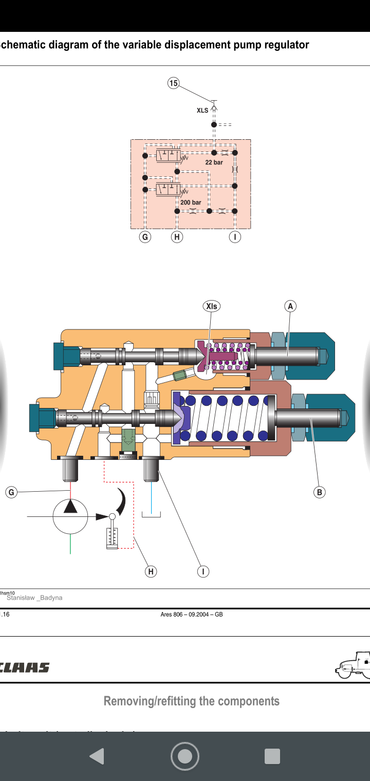

    Dysze masz w zaworze sterującym pompą. Dobrze mierzysz. Ciśnienie w punkcie m3 powinno być około 25 bar jak nic nie używasz. Jak coś używasz to może mieć i 180 bar. Czy w punkcie x możesz rozłączyć linie ls, że zobaczyć jakie jest ciśnienie w punkcie m3
  • #5 21701734
    KrzychoLub
    Posty: 9
    >>21701710
    Rozumiem, że chodzi o całkowite odcięcie linii LS od pompy. Nie bardzo jest dojście do samej pompy, ale mogę spróbować odciąć ciut wcześniej, np. za zaworem priorytetowym, który zbiera sporo linii LS i śle je na pompę. Poszukam możliwości odcięcia LS, które jest sumowane na wielu trójnikach.
    Czy mogę bezpiecznie rozkręcić te zawory sterujące na pompie i je przeczyścić?
    #6 21701866
    stasiekb100
    Posty: 2099
    Pomógł: 118
    Ocena: 454
    Zawór sterujący ma dwie śruby regulacyjne, niskiego i wysokiego ciśnienia. Ważne żeby były tak samo ustawione. Poza tym to nie zgubić elementów i nie zamieniać suwaków w nim. Ale na początek spróbuj ten ls rozłączyć.

    Jest progres w działaniach z hydrauliką. Nadciśnienie zostało zlikwidowane. Ustąpiło po wyczyszczeniu zaworu LS pompy i przeregulowaniu sprężynki ustalającej nacisk na suwadło. Teraz reszta prób, bo linia LS jeszcze jest odłączona od pompy. Zaraz ją dołączę i sprawdzę, czy wszystko już OK.

    Niestety obniżenie ciśnienia w układzie nie dało niezbędnych rezultatów. Poprawiło się wspomaganie i tyle. Linia LS z rozdzielacza i zawieszenia nie wzbudza pompy, ale i to małe miki, bo wygląda na to, że wyjście EF dużego zaworu priorytetowego nie podaje oleju na odbiorniki (rozdzielacz i zawieszenie).
    Co może być przyczyną? Taki zawór może się uszkodzić? Wyjście CF z zaworu funkcjonuje chyba OK, skoro obsługuje mniejszy zawór priorytetowy z orbitrolem i hamowaniem przyczepy. Nie mam schematu hydrauliki, a układ jest nietypowy (dwa zawory priorytetowe połączone szeregowo), to troszkę gmatwa mi sprawę.
    Co jest bardziej prawdopodobne: niewystarczająca wydajność pompy LS (ale wspomaganie działa i pompa podawała 180 bar) czy uszkodzenie zaworu priorytetowego?
    Może to zawór hamowania przyczepy puszcza gdzieś olej do powrotu i przez to nie ma wystarczającego przepływu w układzie?
    Zawór hamowania jest wpięty w drugi zawór priorytetowy i jego wyjście EF (wyjście CF tego zaworu idzie na orbitrol, a sam zawór jest podłączony do wyjścia CF pierwszego dużego zaworu priorytetowego).
    Jakieś sugestie?
    tym zaworem steruje linia ls pochadząca z orbitrola. Tak widać na schemacie. Wstaw lepszy sćhemat.
