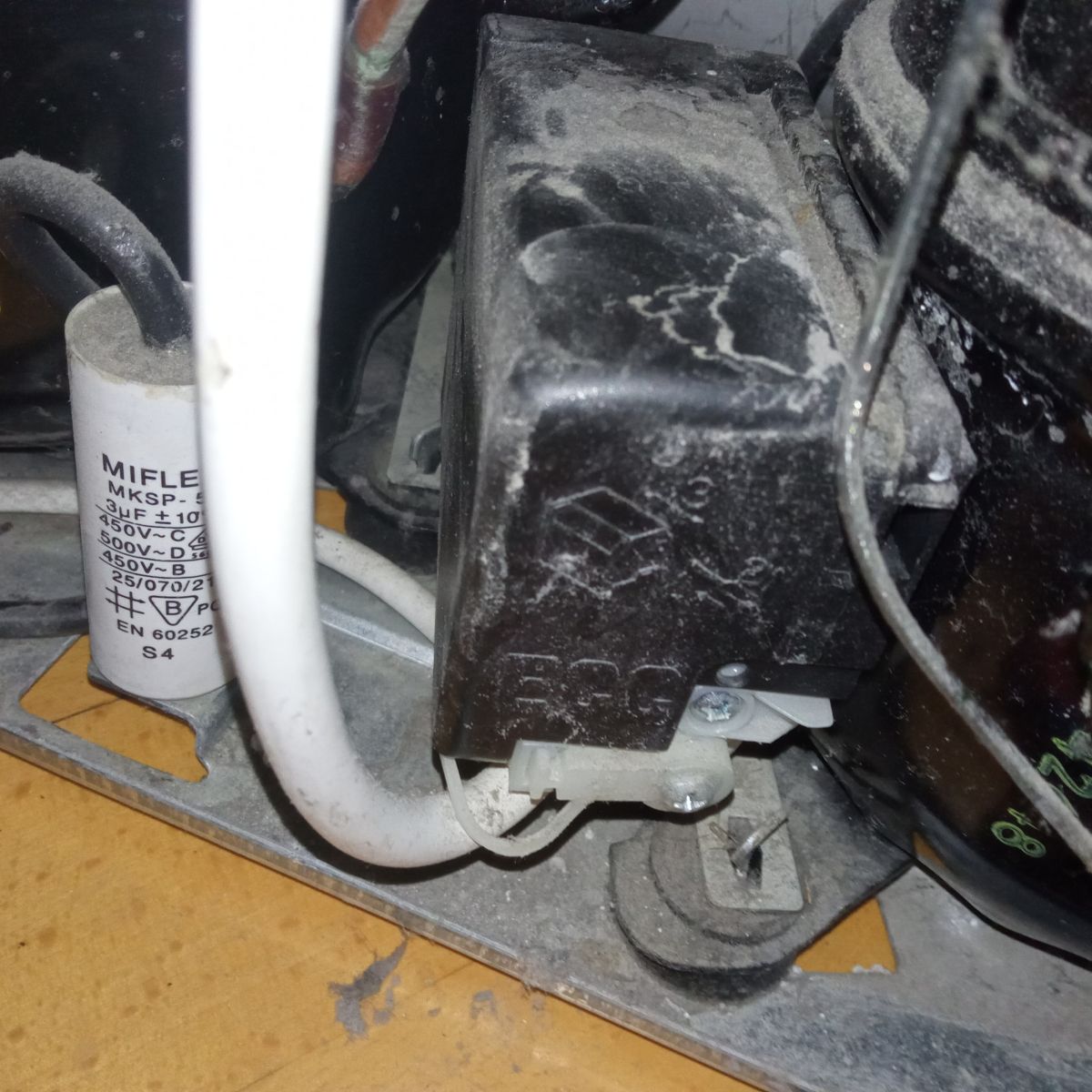

    Nie działa agregat od lodówki w chłodziarko-zamrażarce Amica ACZ 3403PX. Podejrzewam przekaźnik rozruchowy sprężarki. Jak zdjąć jego obudowę (narysowany schemacik nie pomaga)?

    Obudowa wychodzi do góry. Trzeba ją z dwóch stron lekko rozszerzyć dwoma wkrętakami płaskimi odpowiedniej wielkości. Tzn, końcówki wkrętaków mają wejść w specjalne kieszonki z dwóch boków obudowy. Potem dźwignie z wkrętaków na boki a obudowa do góry.
    Koszmar. Ktoś, kto to wymyślił powinien dostać wpie...
    Najczęściej kieszonki się urywają, bo tworzywo przegrzane, i nie można odsunąć zatrzasków pod nimi. Trzeba jakimś "szturacem" odchylać/odciągać/rozszerzać obudowę i próbować podnieść. Gorzej bo to samo trzeba zrobić z tyłu...
    Najczęściej kończy się ukruszeniem jakiego kawałka obudowy, co z reguły w niczym później nie przeszkadza.
    Gorzej jak podnosząc obudowę uderzy się w to co pod nią. Czyli klikston(termik) lub obudowa pastylki.
    Te sprężarki nie mają przekaźnika rozruchowego. Tam powinna być pastylka PTC.
    Po otwarciu obudowy trzeba wszystko ostrożnie zdjąć. Pomierzyć rezystancje uzwojeń względem środkowego pinu opisanego jako "C".
    Jak rezystancje będą: C-R kilka, kilkanaście om. C-S kilkanaście do max trzydzieści om. Orientacyjnie!
    Dokładne info w dokumentacji. Jak uda się zdobyć odpowiednią do danego modelu i... producenta.
    Dalej organoleptycznie :D Czyli wzrok i węch obudowę tabletki badamy w kierunku przegrzania.
    Termik ma przewodzić (zwarcie).
    Pastylkę powinno się wyjąć. Obudowa ma zatrzaski i jak nie jest bardzo przegrzana da się rozebrać. Trzeba skontrolować styki blaszek. Te ostanie MUSZĄ być sprężyste aby zapewnić dobry styk przy temperaturze do jakiej rozgrzewa się pastylka podczas pracy sprężarki.
    Potem montaż wszystkiego poza kablem czarnym (z reguły) zasilania z termostatu. Tam podłączamy kabel brązowy z zasilania. Czyli omijamy termostat i próba włączenia wtyczką zasilającą.
    To tyle uwag. Powodzenia w diagnozie i ew. uruchomieniu sprężarki.

    Czytelność " instrukcji na obudowie" poprawiłoby użycie wilgotnej szmaty ! a do ułatwienia prac demontażowych wskazane jest odchylenie widocznej miedzianej rurki.

    Pomęczysz się trochę, zanim tę obudowę ściągniesz, ale jak ściągniesz, należy odpiąć obwód termostatu i na krótko podłączyć sprężarkę pod napięcie. Jeśli ruszy, termostat do wymiany. Jeśli nie masz doświadczenia, zrób zdjęcie podłączeń przewodów i wyślij.

    >>21699956 Dziękuję bardzo za obszerne informacje. Termik był uszkodzony, natomiast po włożeniu sprawnego też ulega uszkodzeniu; podłączona zaś na krótko sprężarka przez 2–3 sekundy buczy i wyrzuca bezpiecznik. Tzn. uszkodzenie sprężarki?

    Wymiana i naprawa układu to dość wysoka cena. Jeśli stan ogólny lodówki jest lichy, to nie ładowałbym się w koszty.
