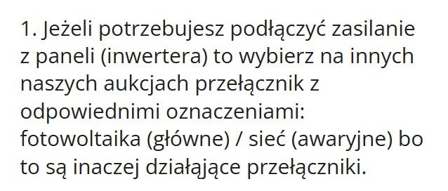

    Czas przełączania jest ok 50ms i jest tak długi w tych ATS-ach, bo mały przekaźnik steruje większym elektromagnesem, który przełącza dźwignię z głównymi stykami przełącznika. Czasy zadziałania małego przekaźnika i elektromagnesu się sumują. Gdyby tam był tylko jeden przekaźnik, to czasy przełączania byłyby znacznie krótsze.
    Na aukcji pisze:
    Informacja o doborze przełącznika do zasilania z paneli fotowoltaicznych

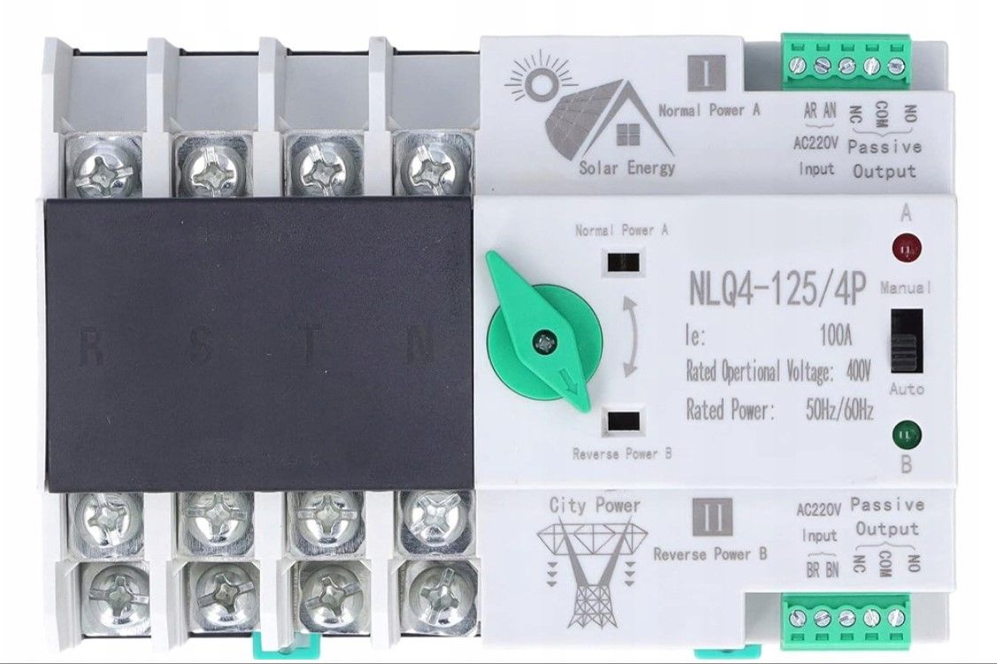

    virtualmachine napisał:
    Kolega wyżej wspominał o jakiejś "płytce opóźniającej" ale to brednie. W środku siedzi silnik/serwo,
    Prawdopodobnie masz mnie na myśli.
    Powiadasz brednie? Wybaczam, bo pewnie nigdy nie spotkałeś się z takim modelem.
    Np. ten z poniższego zdjęcia
    Automatyczny przełącznik zasilania ATS <50ms – sprawdzone modele, które przełączają A↔B
    w środku ma płytkę z kilkoma elementami elektronicznymi i przekaźnik. Dopiero poprzez styki tego przekaźnika, uruchamiane są elektromagnesy, (w danej chwili tylko jeden) Dopiero ten mocny elektromagnes, przełącza dźwignię ze stykami, jednocześnie napina sprężynę. Są dwie sprężyny.
    A co robi tam jakaś elektronika? Tak jak wspomniałem, opóźnia moment przełączenia w jedną z pozycji. Drugie przełączenie w odwrotną pozycję jest natychmiastowe.
    Do tego natychmiastowego wejścia podłączysz sieć, a do tego z opóźnieniem np. inwerter PV.
    Gdy uruchomisz inwerter, to mimo że ATS widzi już to napięcie - odczekuje 2-3 sekundy na jego powiedzmy ustabilizowanie i dopiero przełączy na PV. Gdy zabraknie napięcia z inwertera, ATS przełączy się bez opóźnienia na sieć.
    Dlatego to co napisałem, w tym przypadku to nie są brednie. A już na pewno nie znajdziesz w nim silnika.
    PozdrawiaM.

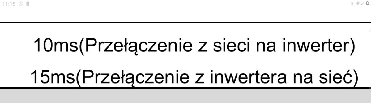

  • #26 21702959
    ppwielki
    Posty: 1654
    Pomógł: 72
    Ocena: 287
    TvWidget napisał:
    Może być też tak. Czas przełączania 0..10 mS. Czy jest to zauważalne dla odbiorników ?
    Wykres sinusoidy 50 Hz z oznaczonymi okresami A i B oraz osiami UM i t [sek]
    Mam odbiornik tv (PUS65...) z androidem. Po kilku a czasem po pierwszym przełączeniu, telewizor wyłącza się i zaczyna procedurę uruchamiania androida (zdarzyło się też, że oprogramowanie się nie chciało uruchomić).
    P.S.
    Falownik Epever 3kW.
    Czasy przełączenia z sieci na inwerter i odwrotnie: 10 ms i 15 ms
