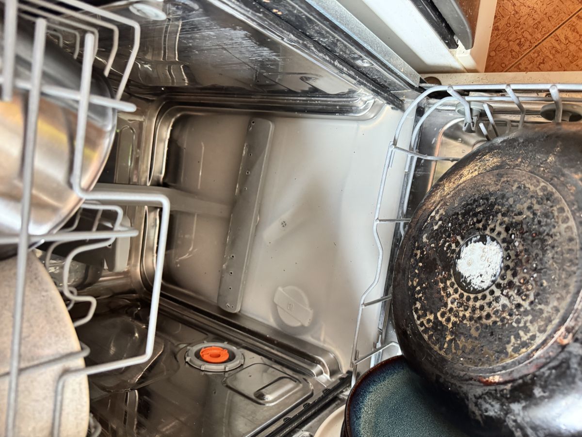

    Cześć, mam zmywarkę Ikea HJALPSAM, ma już swoje lata. Jak do tej pory włączała się i działała bez zarzutu. Któregoś dnia przestała się włączać, nawet po kilkukrotnym zresetowaniu. Dodatkowo została w niej woda po zmywaniu. Odciągnąłem wodę strzykawką do zera i dodatkowo przemyłem filtry. Zmywarka po podłączeniu do prądu nie ma w ogóle zasilania. Włącznik na drzwiach klika normalnie, jednakże reszta obudowy jest lekko pęknięta. Z ciekawości rozkręciłem moduł sterujący i nie widziałem tam żadnego przepalenia czy jakiegoś widocznego uszkodzenia. Proszę o pomoc.

    >>21701756 Przed awarią wszystko działało poprawnie. Po zmywaniu, gdy zobaczyłem, że woda stoi w komorze, zmywarka już nie miała zasilania i żadna dioda się nie paliła.
