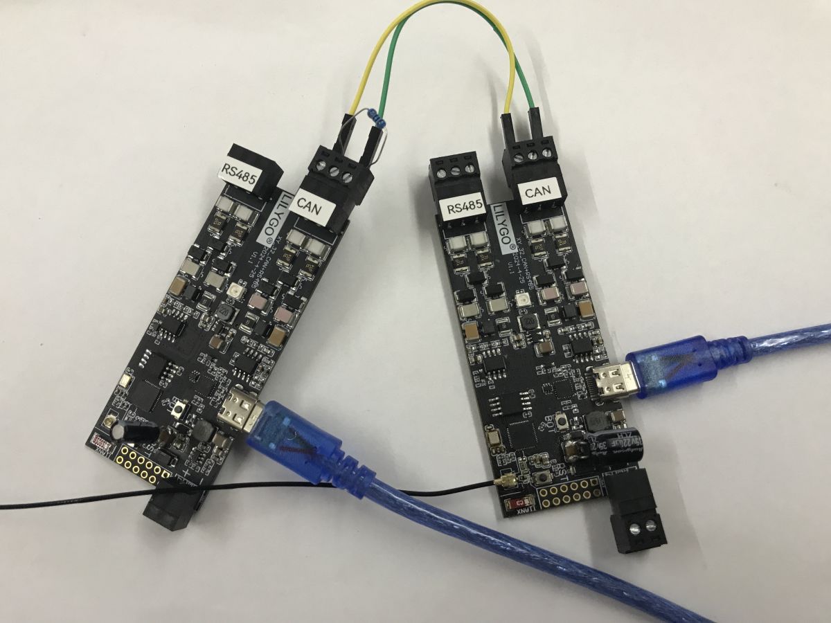

  • Dwa moduły LilyGO T-CAN485 połączone przewodami CAN_H i CAN_L
    Zapraszam na praktyczną demonstrację połączenia CAN pomiędzy dwoma urządzeniami z ESP32. Pokażę tutaj, jak wygląda procedura nadawania i odbierania ramek na podstawie sterownika TWAI, użyję środowiska PlatformIO. TWAI to skrót od Two-Wire Automotive Interface, czyli w wolnym tłumaczeniu interfejs samochodowy dwuprzewodowy. Jest to oficjalna nazwa używana w SDK od Espressif, choć ja tutaj raczej będę stosować ogólnoprzyjętą nazwę CAN.

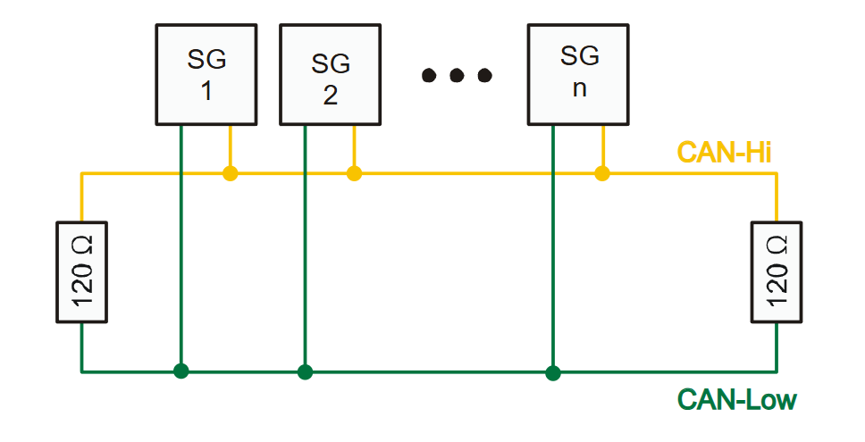

    Co to jest CAN?
    CAN (Controller Area Network) to standard komunikacji szeregowej zaprojektowany do niezawodnej wymiany danych pomiędzy urządzeniami elektronicznymi w czasie rzeczywistym. Najczęściej wykorzystywany jest w motoryzacji (komunikacja ECU, ABS), automatyce przemysłowej czy systemach IoT.
    Charakteryzuje się:
    - transmisją wielowęzłową (wiele urządzeń na jednej magistrali)
    - detekcją i obsługą błędów na poziomie sprzętowym
    - priorytetyzacją ramek
    - szybkością od kilkudziesięciu kbit/s do 1 Mbit/s (w klasycznym CAN)
    Schemat magistrali CAN pokazuje poniższy obrazek:
    Schemat magistrali CAN z wieloma urządzeniami podłączonymi do linii CAN-Hi i CAN-Low
    Źródło obrazka: wikipedia - Stefan-Xp, licencja CC BY-SA 3.0, https://commons.wikimedia.org/w/index.php?curid=3607670
    Z praktycznego punktu widzenia musimy teraz wiedzieć, jak zestawić takie połączenie - tu nie ma osobnych linii RX i TX, tylko są linie H i L. Nie zamieniamy tu H i L - nawyk z UART nie znajduje tu odzwierciedlenia. Dodatkowo na końcach magistrali CAN powinny być rezystory terminujące o wartości 120 omów, masa też powinna być wspólna.
    Plan działania
    ESP32 posiada wbudowany kontroler CAN (TWAI), ale wymaga dodatkowego transceivera (np. SN65HVD230, MCP2551 lub kompatybilny), który dopasuje sygnały logiczne 3,3 V do poziomów magistrali CAN_H / CAN_L. Tu przychodzi nam z pomocą gotowy moduł, który prezentowałem wcześniej:
    LilyGO T-CAN485 - ESP32 do nauki łączności przemysłowej, magistrale RS485 i CAN
    Połączymy ze sobą dwa takie moduły. Przygotujemy jeden program, zasadniczo weźniemy przykład od LilyGo i zrobimy z niego dwie wersje. Obie będą nadawać i odbierać, a my w konsolach UART sprawdzimy, czy płytki wzajemnie się widzą. Przy okazji poznamy jak to wszystko działa.

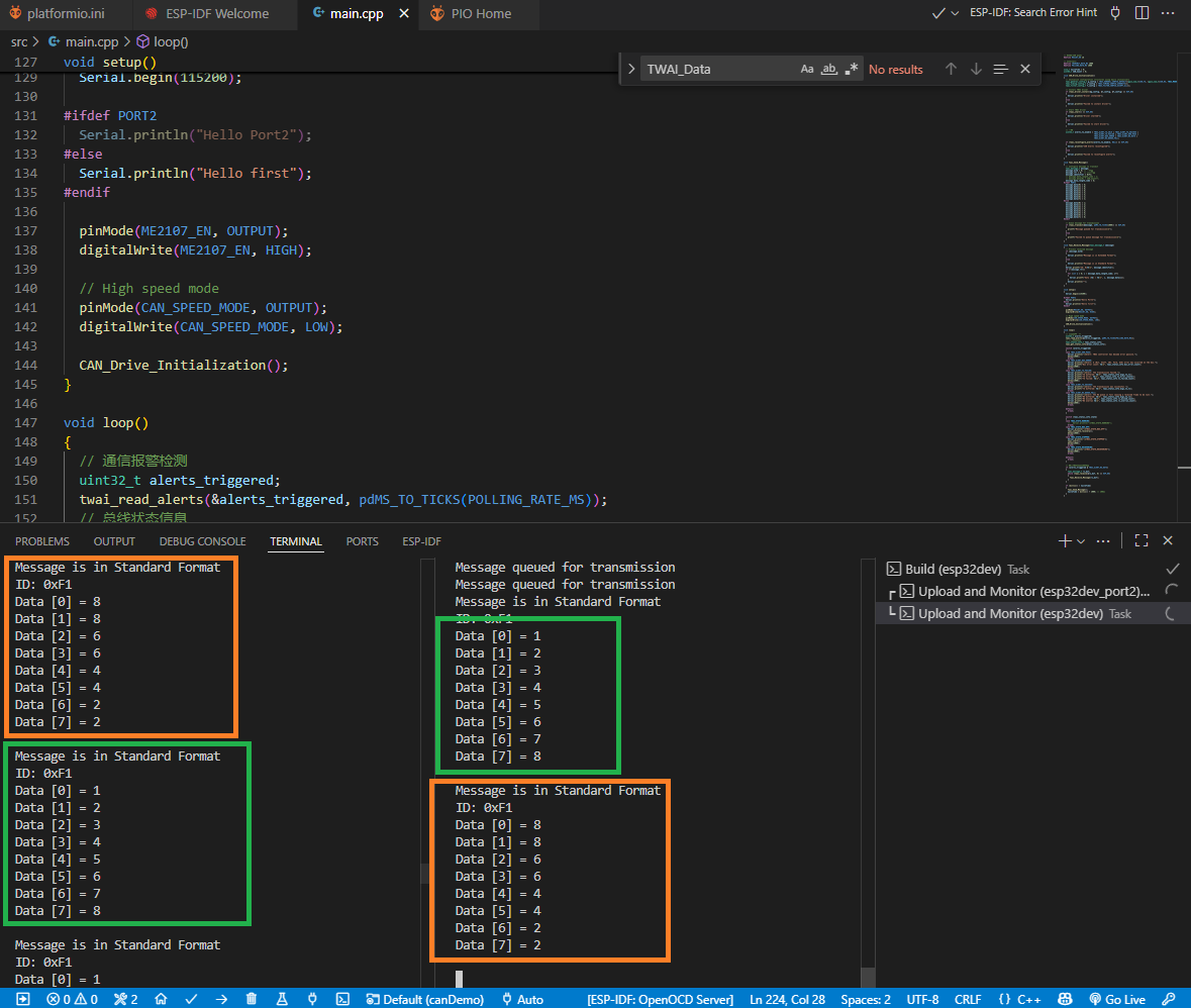

    Projekt PlatformIO
    Na tym etapie możemy już utworzyć projekt w PlatformIO. Aż prosi się tutaj zastosować jedną z właściwości tej platformy - możliwość wygodnego wydzielenia dwóch wersji projektu. Pozwoli to nam jednocześnie obsłużyć dwa porty szeregowe do debugowania oraz rozróżnić co wysyła która płytka.

    Zostaje jeszcze funkcja setup, czyli ogólna konfiguracja pinów i załączenie sterownika CAN. To tutaj dla przejrzystości dodałem informacje o tym, która z wersji programu została uruchomiona.
    Kod: C / C++
    Zaloguj się, aby zobaczyć kod
    Na koniec funkcja loop, czyli to, co wykonuje się w pętli. Najpierw mamy tu odczyt alarmów. Odczyt ten jest blokujący - czas blokady podany jest w tickach RTOS, z tego powodu w argumencie użyto pdMS_TO_TICKS. Potem odczytywane są alarmy i status. Sprawdzana jest flaga odbioru - wtedy wywoływana jest obsługa pakietu. Również okresowo wysyłany jest nowy pakiet.
    Kod: C / C++
    Zostaje tylko połączyć ze sobą dwie płytki tak, jak pokazałem na schemacie i wgrać na nie odpowiednie programy. PlatformIO bardzo to ułatwia, można zestawić obok siebie nawet dwa monitory portów szeregowych i porównywać co się dzieje:
    Okno Visual Studio Code z kodem i wynikami transmisji CAN z dwóch urządzeń ESP32
    Zasadniczo widać, że wszystko działa. Na tej bazie można realizować własną komunikację poprzez protokół CAN.
