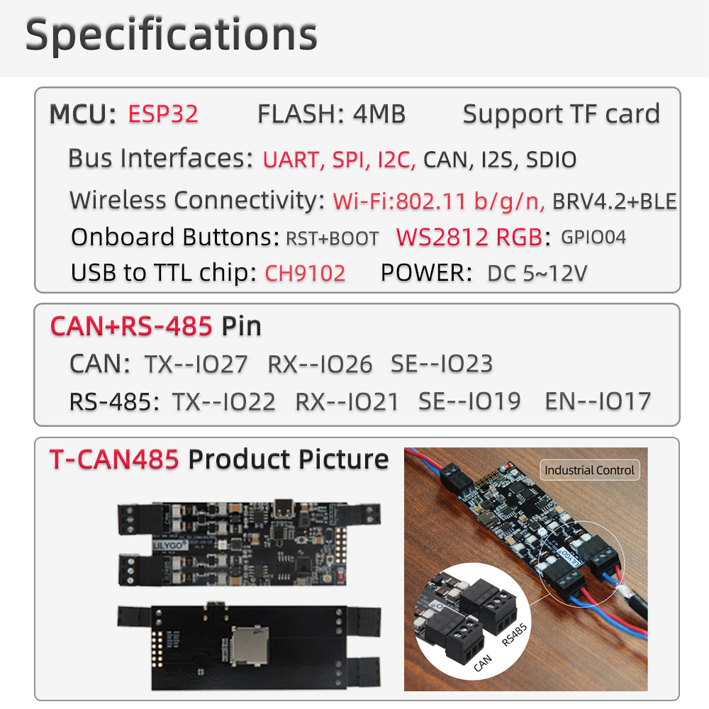

    Specyfikacja płytki T-CAN485 z ESP32 i złączami CAN oraz RS485

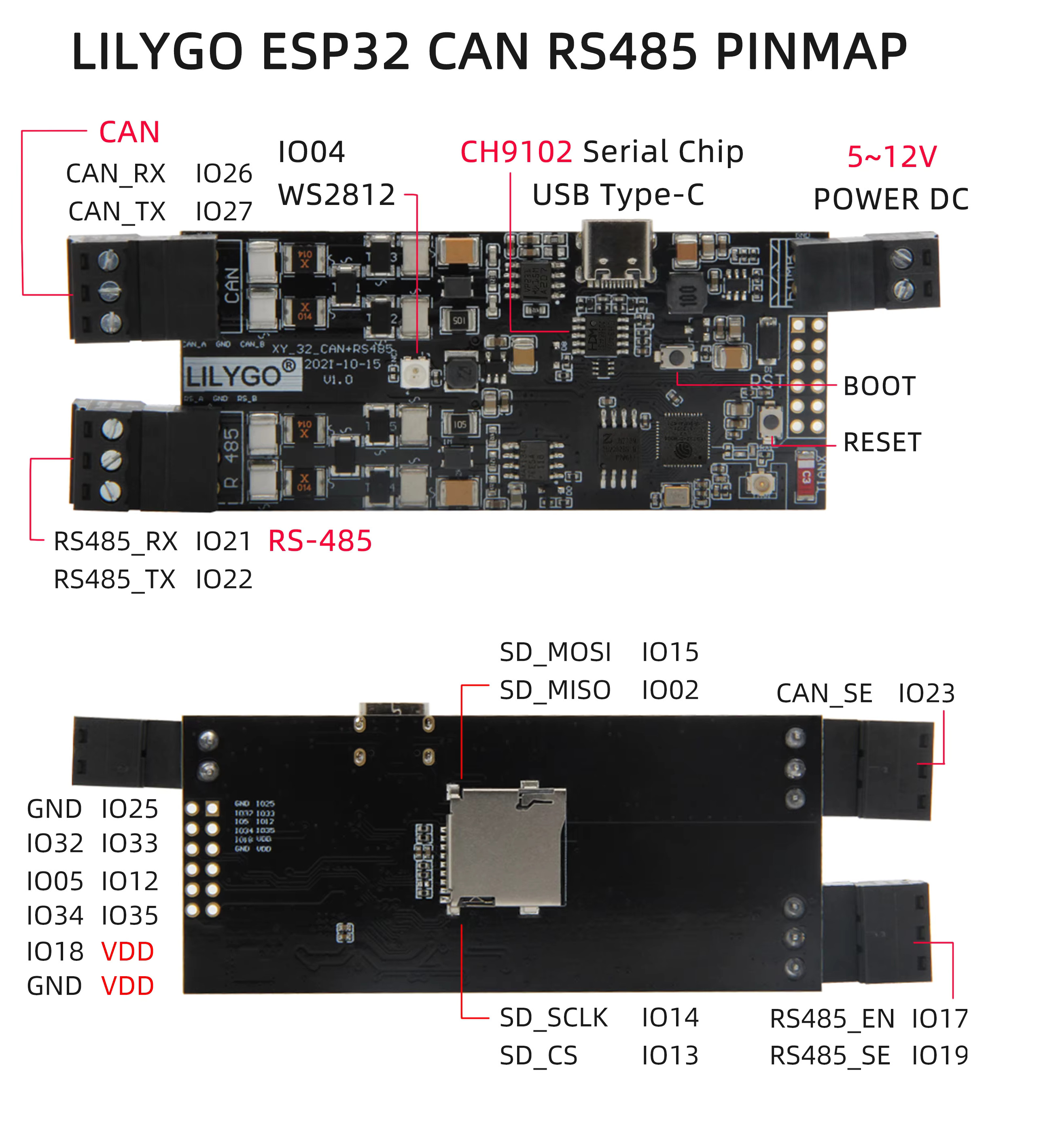

    Szczegółowy opis wyprowadzeń:
    Schemat wyprowadzeń płytki LilyGO T-CAN485 z oznaczeniami CAN, RS-485, USB i SD

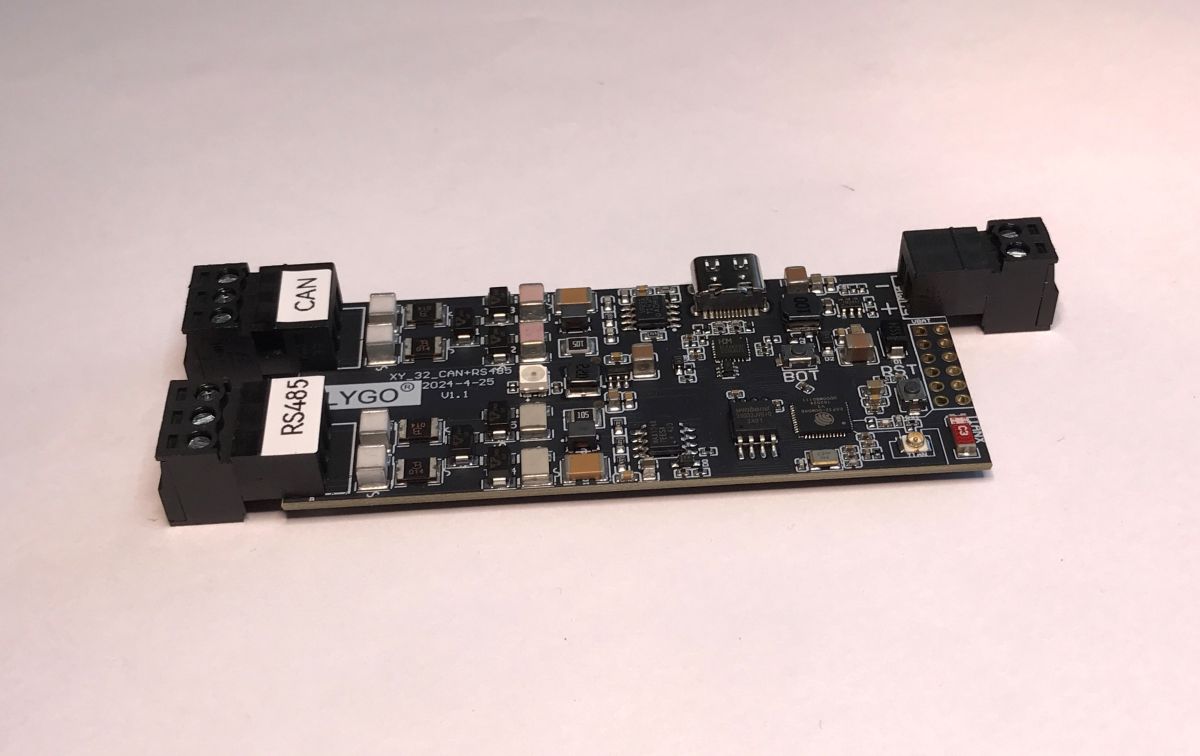

    Płytka LilyGO T-CAN485 z gniazdami CAN i RS485 oraz złączem USB-C
    Sama płytka też jest szczegółowo opisana, złącza są podpisane od strony druku.

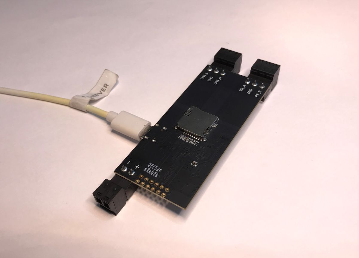

    Płytka LilyGO T-CAN485 z podłączonym kablem USB-C, widoczne złącza CAN i RS485
    Płytkę łatwo programuje się z dodatkiem PlatformIO w Visual Studio Code.

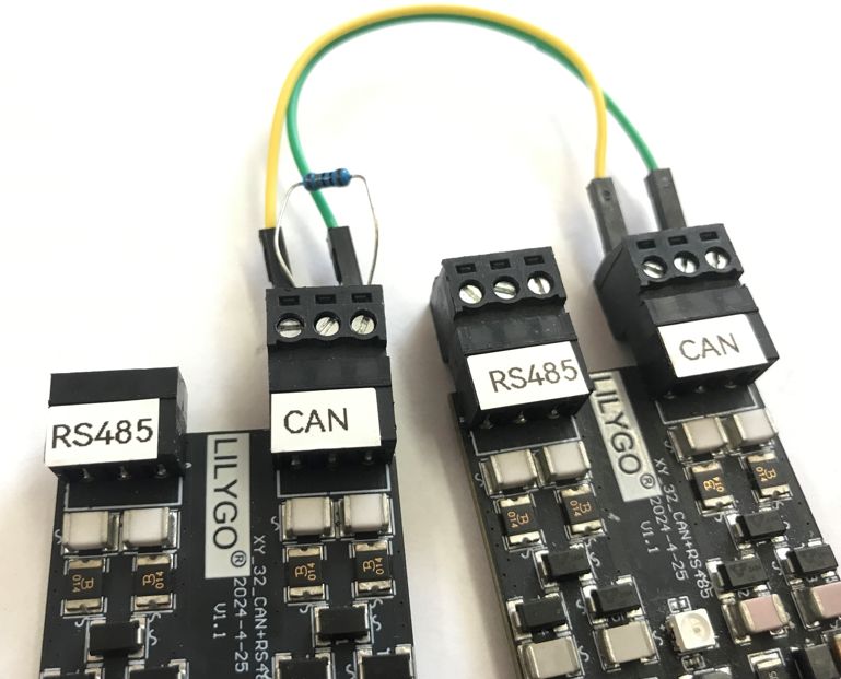

    W osobnym temacie pokażę komunikację pomiędzy dwoma tak połączonymi płytkami (masa jest wspólna przez USB):
    Dwie płytki LilyGO T-CAN485 połączone przewodami przez złącza CAN i RS485.

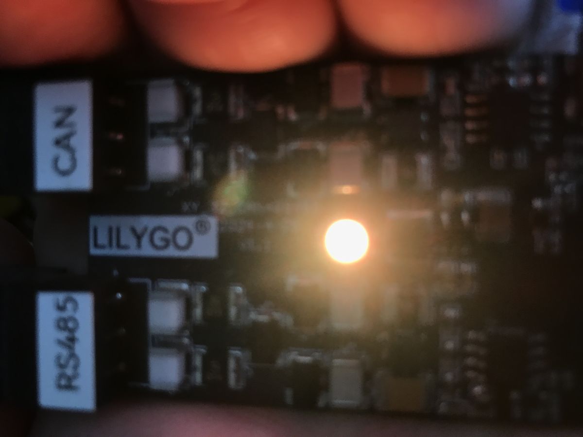

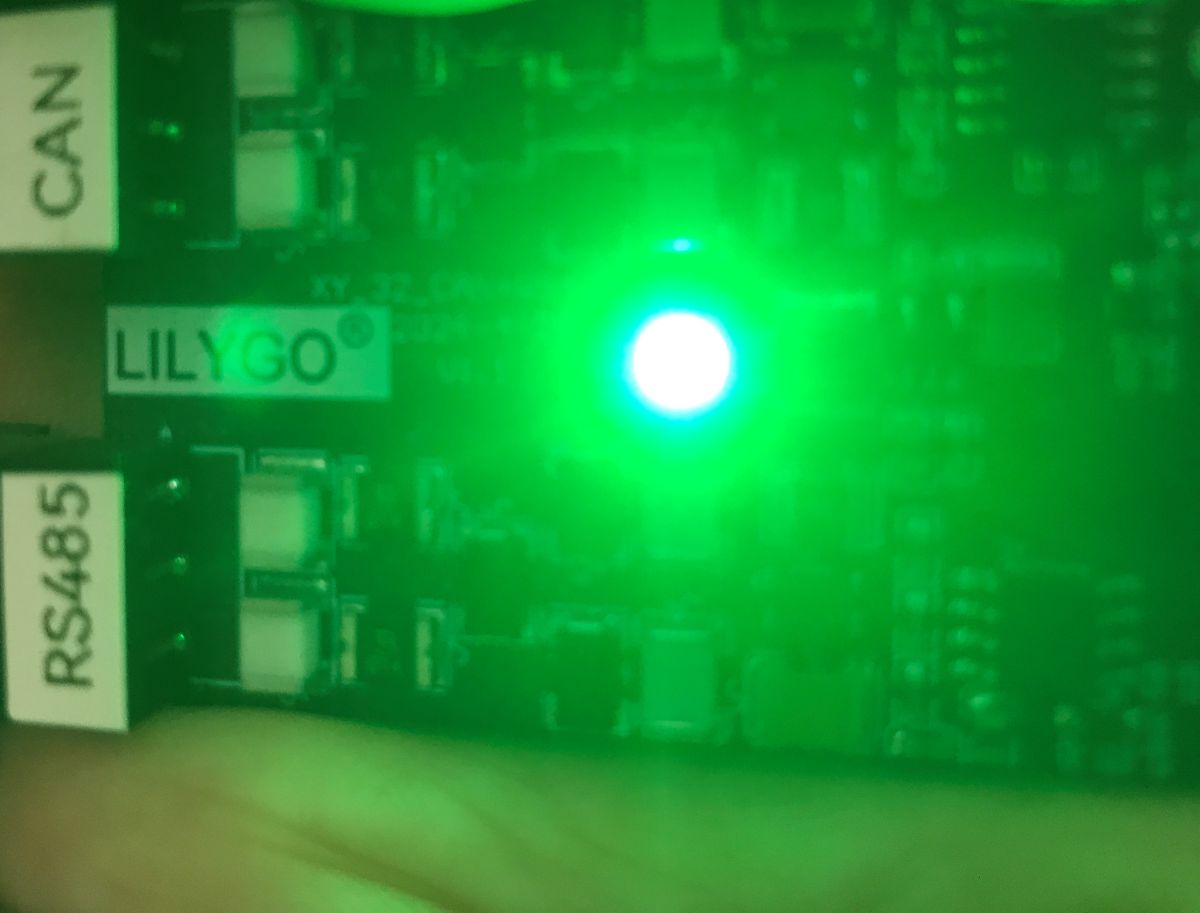

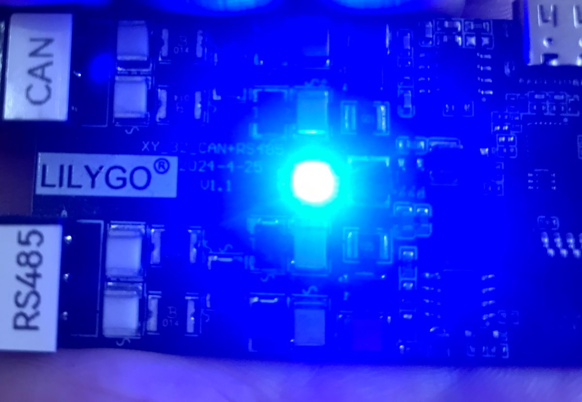

    Uruchomienie WS2812
    WS2812 to indywidualnie adresowalna dioda LED RGB. Można jej nadać dowolny kolor poprzez złożenie na siebie barw czerwonej, zielonej i niebieskiej. Często występuje w postaci pasków (adresowalne jednym pinem), ale tu jest jedna - np. do komunikowania statusu płytki.
    Do obsługi WS2812 można użyć biblioteki FastLED.
    Kod: C / C++
    Zaloguj się, aby zobaczyć kod
    Zbliżenie na płytkę LilyGO T-CAN485 z podświetloną diodą WS2812. Płytka LilyGO T-CAN485 z jasno świecącą diodą LED WS2812 w kolorze niebieskim
    Płytka LilyGO T-CAN485 z aktywną zieloną diodą WS2812 i widocznymi portami CAN i RS485 Płytka LilyGO T-CAN485 z zapaloną diodą WS2812 i oznaczeniami CAN oraz RS485

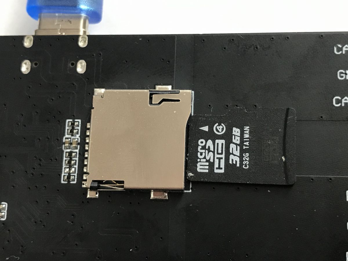

    Karta SD to świetny sposób na zapis dużych ilości danych. Komunikacja z kartą odbywa się poprzez SPI. Biblioteka SD zapewnia nam dostęp do systemu plików na karcie, możemy tworzyć, edytować, listować i usuwać pliki.
    Kod: C / C++
    Zbliżenie na slot microSD z częściowo wsuniętą kartą 32 GB na płytce T-CAN485

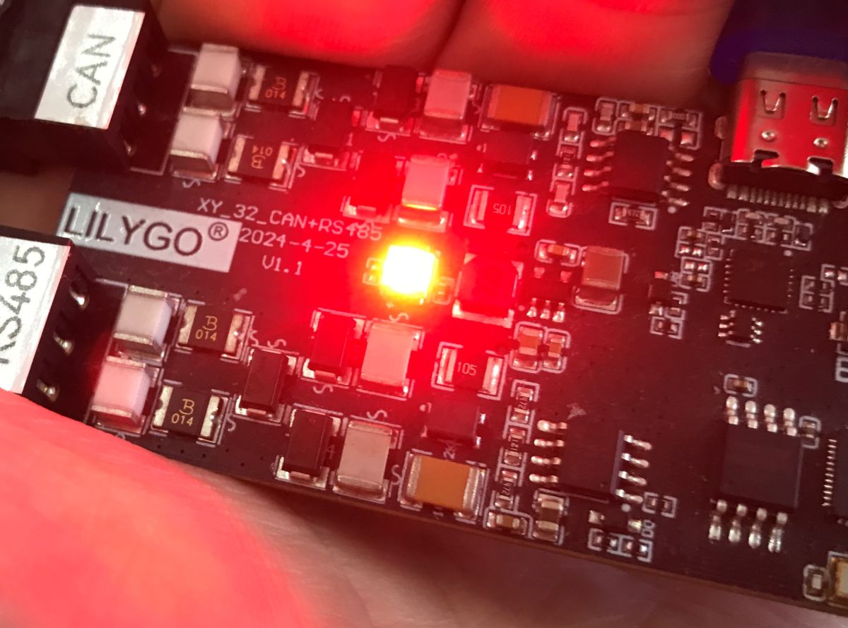

    Płytka ma jeden problem, który powtarza się przy różnych projektach - ESP ma kłopoty z zasilaniem. Doświadczyłem tego przy różnych kabelkach USB. Rozwiązaniem jest dolutowanie kondensatora, tak jak pokazałem już w innym temacie:
    https://www.elektroda.pl/rtvforum/topic4135784.html#21645913
    Bez tego często dostaję błędy brownout i to nawet nie tylko na własnych programach, ale też np. na WLED.
    Zbliżenie na płytkę LilyGO z dolutowanym kondensatorem i podłączonym kablem USB
