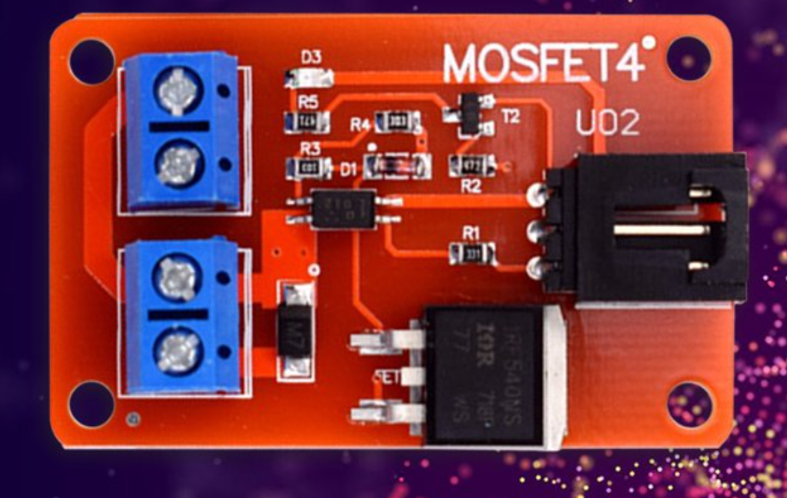

    Mam potrzebę zbudowania przekaźnika opartego na MOSFET, by zasilał moją elektronikę po przekręceniu stacyjki. Ogólnie przez ten przekaźnik ma przechodzić napięcie pomiędzy 84–60 V (akumulator 20S Li-ion), prąd do 1 A. Stacyjka, która ma załączać przekaźnik, również będzie podłączona do napięcia 84–60 V. Macie jakieś porady, jak zrobić to bezpiecznie?

    Dzięki za odpowiedź. Analizując przewody, które wychodzą od sterownika silnika [model ML7260], znalazłem przewód, na którym po załączeniu stacyjki pojawia się 5 V. Teraz myślę, żeby zamiast budować wszystko od nowa kupić po prostu moduł MOSFET, np. z: https://sklep.msalamon.pl/produkt/modul-przelaczajacy-mosfet-irf540 i niech on, po podaniu 5 V na piny VCC i ENABLE, zajmie się wysterowaniem prądu na przetwornicę DC/DC. Wydaje mi się, że to chyba lepszy pomysł niż kombinować?

    Włączanie ma być na przewodzie '+', czy '-'? Na przewodzie '-' byłby N-MOSFET (jak np. IRF540); na przewodzie '+' - P-MOSFET.
    5V względem czego? '-', czy '+'? 5V to trochę mało dla wielu MOSFET-ów, musiałby być jakiś Logic Level.

    Wydaje mi się, że na tej gotowej płytce jest transoptor i dlatego 5 V wystarczy do wysterowania.

    Na tym ujęciu wygląda na to, że to dwa niezależne napięcia.
    Moduł MOSFET z dwoma niebieskimi złączami śrubowymi i jednym dużym tranzystorem

    Jeśli ten cztero-nóżkowy element blisko środka jest transoptorem, to wejście sterujące i wyjście są jakoś rozdzielone; natomiast '+' zasilania i '+" załączanego obwodu są wspólne.
    Jeśli załączany obwód poza zasilaniem nie ma żadnych połączeń, to nie ma znaczenia, czy zasilanie odłącza się po stronie '+', czy '-'; jeśli ma inne połączenia, to jest to istotne.

    Nie mam zamiaru się spierać, ale ja osobiście nie widzę wspólnego punktu dodatniego napięcia (przynajmniej w tym module).
