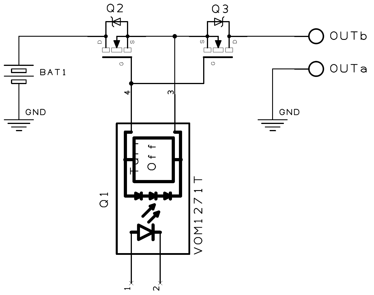

Slawek K. napisał: @krzysiek_krm, czy taki schemat dla dwukierunkowego przepływu będzie ok ? chodzi o możliwość ładowania regeneracyjnego akumulatora podczas zjazdów czy hamowania.
nie wiem, co dokładnie masz na myśli, takie szeregowe połączenie, zwane żargonowo "back-to-back" jest używane gdy:
- prąd ma płynąć w obu kierunkach
lub
- prąd ma być blokowany w obu kierunkach
spójnik
lub znaczy tyle co w zwykłej logice matematycznej
wiadomo, że wynika to z faktu istnienia diody podłożowej w tranzystorze mosfet, w tym przypadku jest ona pasożytnicza ale w innych przypadkach bywa pożyteczna.
Kiedy dwie baterie (lub więcej) pracują na jedno obciążenie można użyć klucza back-to-back aby uniemożliwić ładowanie jednej baterii przez drugą.

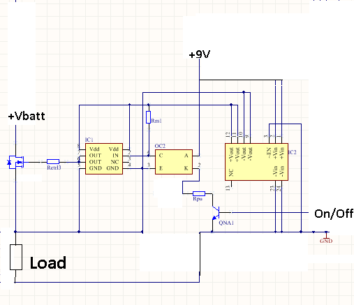

Slawek K. napisał: Pytanie następne, jak wysterować driver mosfeta, przydałby się izolowany sygnał z Vcc, tylko jak to najprościej zrobić ?
Tak, jak narysowałeś - izolację galwaniczną masz w fotowoltaicznym sterowniku tranzystora: dioda świeci na fotodiodę, która "robi" napięcie Vgs, rozwiązanie jest proste i miłe, tylko nieco powolne, jeżeli nie potrzebujesz dużych szybkości przełączania, bierz w ciemno.
