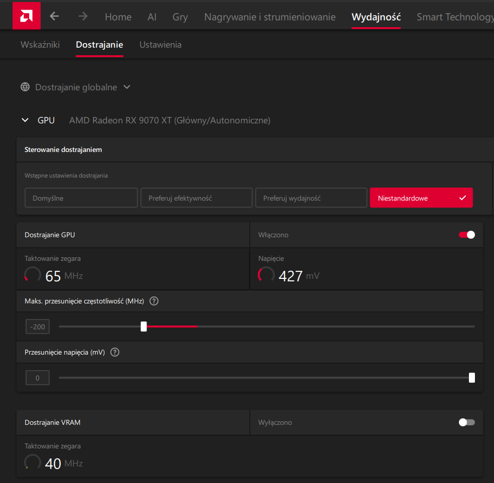

    A spróbuj jeszcze obniżyć częstotliwość taktowania na początek:
    Panel dostrajania GPU z obniżonym taktowaniem i napięciem karty Radeon RX 9070 XT

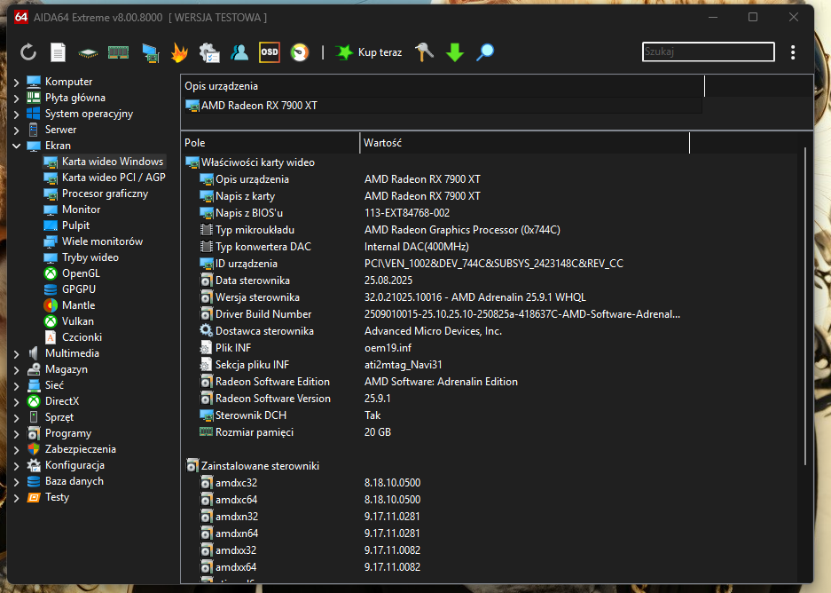

    Jaki sterownik info pobierz i wrzuc screen
    AIDA64 Extreme
    info z gpu
    poczytaj ddu na guru
  • #11 21711280
    podly96
    Poziom 4  
    Posty: 9
    michalpajac1234 napisał:
    Jaki sterownik info pobierz i wrzuć screen
    AIDA64 Extreme
    info z GPU
    Poczytaj DDU na Guru
    Okno programu AIDA64 z informacjami o karcie graficznej AMD Radeon RX 7900 XT

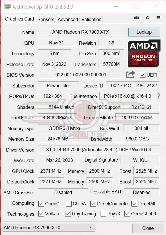

    Zrzut ekranu z programu GPU-Z pokazujący dane karty Radeon RX 7900 XTX
    Ta karta "trochę mocy " potrzebuje (ponad 250W silent/ 290W)
    Może kol. zasilacz po linii +12V jest nie wydolny ?!

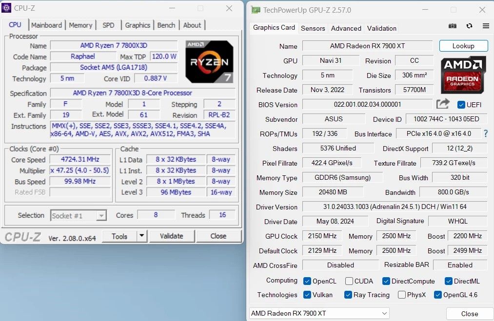

    Zawieszanie Windows 11 na Ryzen 7 5700X, RX 7900XT Hellhound – freeze bez obciążenia
    Zrzut ekranowy CPU-Z i GPU-Z pokazujący dane AMD Ryzen 7 7800X3D i Radeon RX 7900 XT

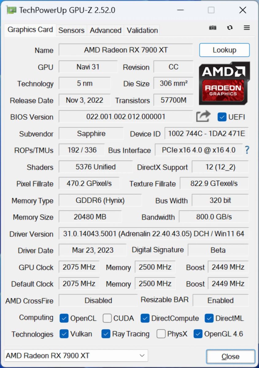

    To ten model od Saphire
    Specyfikacja karty graficznej AMD Radeon RX 7900 XT w GPU-Z
    Ocena z niem. strony ver. saphire Link
    -jest pokazana ver. drivera Adrenalin 22.40. ...

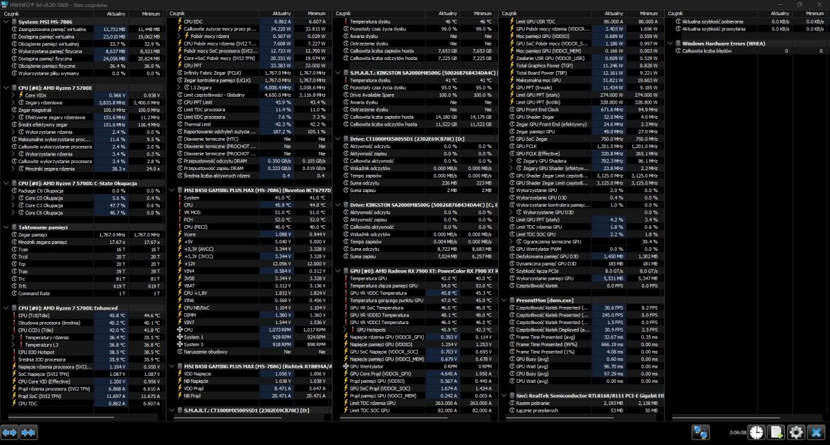

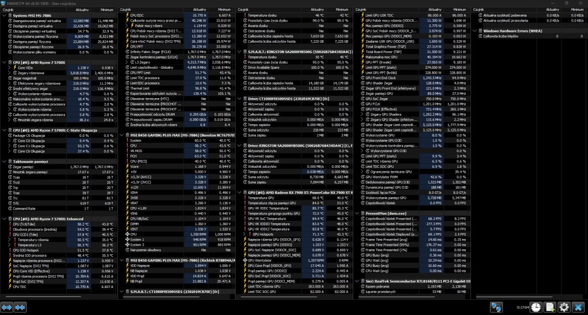

    A więc tak: FurMark 10 min, HWInfo — zdjęcie z początku i z końca
    Zrzut ekranu HWiNFO z monitorowaniem temperatur i obciążeń CPU i GPU
    Zrzut ekranu z programu HWiNFO z danymi systemowymi i pomiarami sprzętowymi
    Sterowniki według Adrenaline mam aktualne
    Update BIOS-u zrobiłem wczoraj.
